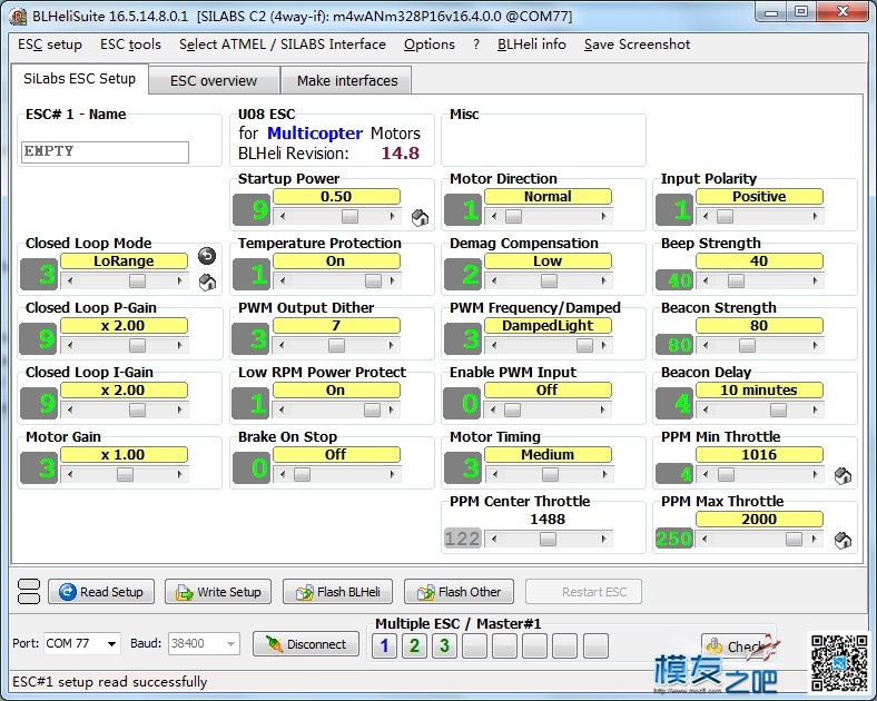

我现在正在使用BLheli电调控制1000KV的电机,在BLHeli的设置中,配置如下,请问如何计算马达的转速?按照我的理解,输入信号为PPM信号,频率为60HZ,占空比为6%-12%。在控制电机时,PPM信号分解为对应通道的PWM信号,由PWM的信号的占空比和电压值可计数输入电机的有效电压值Vvalue,则电机的转速=Vvalue*1000KV,不知道这样理解的对不对?
