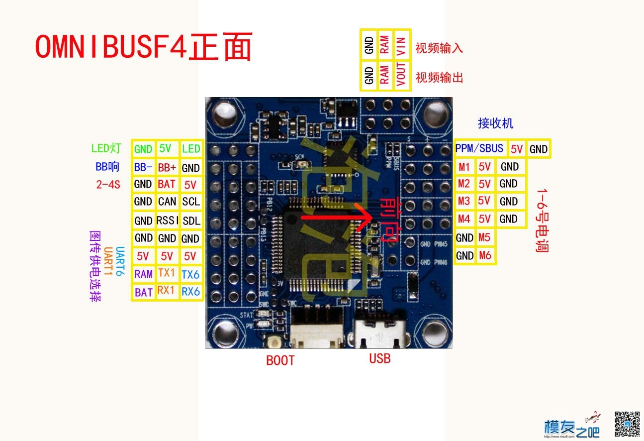

OMNIBUSF4使用方法第一课:
OMNIBUSF4使用方法第二课:

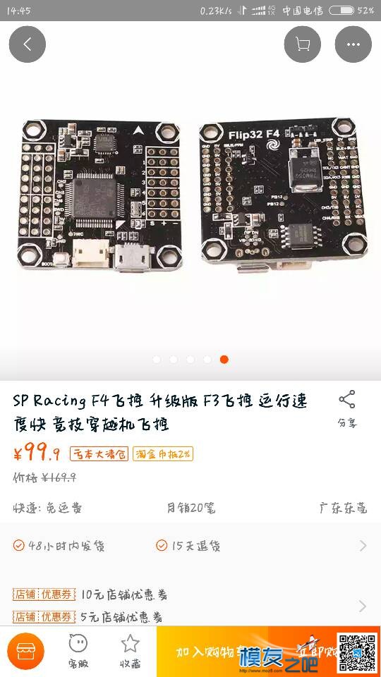

泡泡老师,问下,flip32 f4怎么选固件和调参
 楼主| 发表于 2017-5-17 15:35:03 | 显示全部楼层
flip32 f4 我没看到过,
但是,你连接软件后,就能在上面看到当前固件的版本号及固件名字,
从那里你就知道应该刷什么名字的固件了。
调参方法应该变不到那去,

就这款,谢谢泡泡老师
