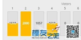

姿态线是,机头向前,往左倾斜飞机,姿态线和飞机倾斜方向一样往左斜,正常是向右,俯仰没问题,
改了电调协议,校准了油门行程,现在是稍微一推油门,就是如图的这样,固件bf3.10 OMNIBUSF4 飞控的使用方法  作者:h1225141 7113

 楼主| 发表于 2017-5-24 17:39:18 | 显示全部楼层
改了电 ...
OMNIBUSF4 飞控的使用方法  作者:泡泡 3590 不应该这样呀
