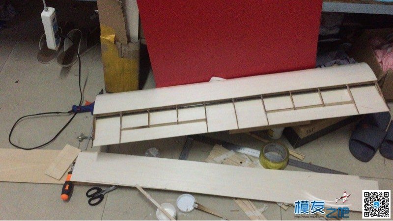

   晚上闲的无聊,被朋友拉着去帮他做一个机翼。肋骨是之前用cad画的,在网上找人代切割的,木片是朋友自己网购的。
  翼展设计的是一米,宽24厘米。考虑强度,中间加了一根玻纤杆。胶水采用白乳胶加热熔胶,主要以白乳胶为主,热熔胶用于加固。由于朋友(新手被我拉下水的]做个轻木固定翼机翼 固定翼,舵机,轻木 作者:大爱猩猩 4925 做个轻木固定翼机翼 固定翼,舵机,轻木 作者:大爱猩猩 1342 )没有舵机跟铰链,就没在里面埋舵机线以及连接副翼。没有电子秤在身边,不知道重量。机身他说要自己设计,然后我给了他一块90*60cm的kt板 ,不知道他够不够用做个轻木固定翼机翼 固定翼,舵机,轻木 作者:大爱猩猩 3852 。之后会补上他的机身设计图片。
做个轻木固定翼机翼 固定翼,舵机,轻木 作者:大爱猩猩 112
做个轻木固定翼机翼 固定翼,舵机,轻木 作者:大爱猩猩 3487
做个轻木固定翼机翼 固定翼,舵机,轻木 作者:大爱猩猩 1358

这个做出来。。。肯定重,翼载荷之大,新手把控不住

厚度多少呢
用的是2mm轻木片 ,应该不会太重的!

厚度多少呢
肋骨是3mm桐木,蒙皮是2mm轻木 。高度2.5还是3mm我都忘了。这是之前切割的肋骨。

大爱猩猩 发表于 2017-4-14 07:52
用的是2mm轻木片 ,应该不会太重的!
2mm轻木比kt板要轻

轻木用热熔胶不太合适吧

用1MM的就够了
