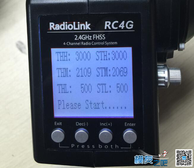

1、 同时先按Exit和“Dec(-)键,再打开电源,进入校准界面
乐迪新款枪控rc4gs校准方法 新款 作者:乐迪support 417
2、 油门和方向先打到最大最小位置,再松开手让油门和方向在中点位置,这里按下Enter”键完成校准,关闭电源,重起遥控器即可。
乐迪新款枪控rc4gs校准方法 新款 作者:乐迪support 3824
