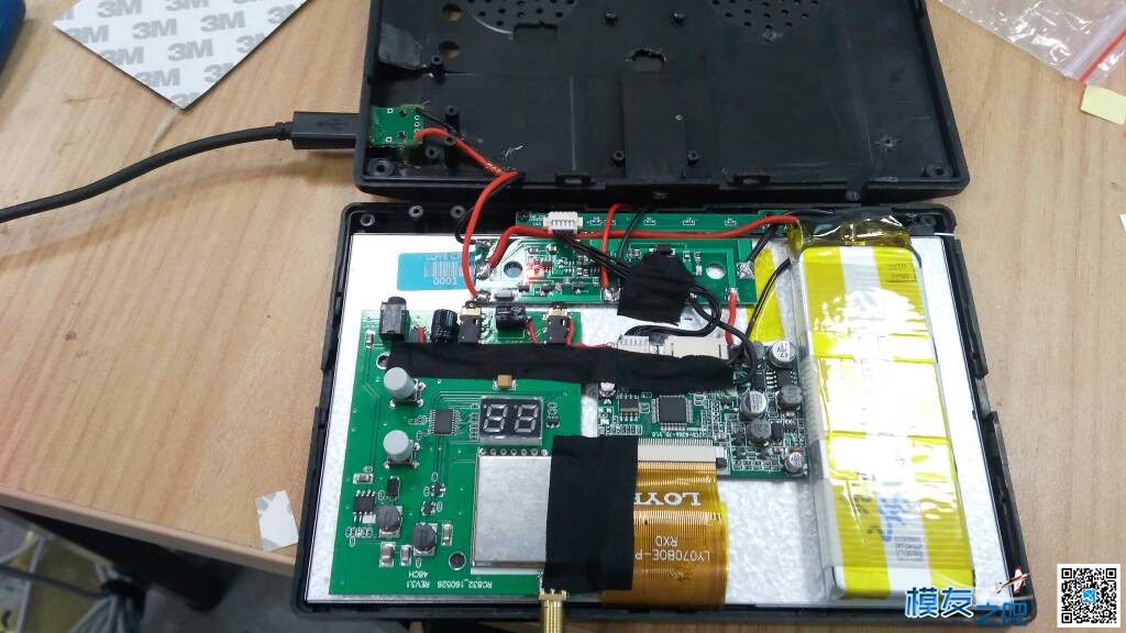

diy一体屏,7寸,usb充电
发表于 2017-5-19 18:50:20 | 显示全部楼层 |阅读模式
别问我为啥不买小飞手diy一体屏,7寸,usb充电 DIY,飞手,usb数据线diy 作者:Humphrey 8871
折腾是一种乐趣╭(°A°`)╮
diy一体屏,7寸,usb充电 DIY,飞手,usb数据线diy 作者:Humphrey 9649
diy一体屏,7寸,usb充电 DIY,飞手,usb数据线diy 作者:Humphrey 3255
diy一体屏,7寸,usb充电 DIY,飞手,usb数据线diy 作者:Humphrey 4945

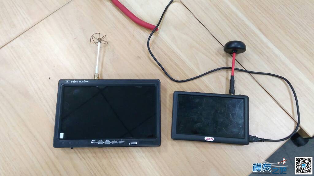

 楼主| 发表于 2017-5-19 18:51:36 | 显示全部楼层
屏幕比小飞手大,,diy一体屏,7寸,usb充电 DIY,飞手,usb数据线diy 作者:Humphrey 8707 diy一体屏,7寸,usb充电 DIY,飞手,usb数据线diy 作者:Humphrey 931

发表于 2017-5-19 19:36:56 | 显示全部楼层
想弄个双接受,现在手头有个小飞手……

发表于 2017-5-19 21:30:31 | 显示全部楼层
你用2s的电池吗?

 楼主| 发表于 2017-5-19 23:11:34 | 显示全部楼层
艾泽拉斯之龙 发表于 2017-5-19 19:36 diy一体屏,7寸,usb充电 DIY,飞手,usb数据线diy 作者:Humphrey 1262
想弄个双接受,现在手头有个小飞手……
双接收感觉完全没必要
 楼主| 发表于 2017-5-19 23:12:50 | 显示全部楼层
17727096086 发表于 2017-5-19 21:30 diy一体屏,7寸,usb充电 DIY,飞手,usb数据线diy 作者:Humphrey 9932
你用2s的电池吗?
1s电池
发表于 2017-5-19 23:25:00 | 显示全部楼层
1S电池,加了个充放电板子和升压模块。可以的。本来也想这样子折腾,但是这种屏幕的亮度室外用必须的加个遮光罩,果断放弃。

发表于 2017-5-20 00:37:52 | 显示全部楼层
电池多大的呢,我也想内置电池但是不够放

 楼主| 发表于 2017-5-20 06:57:41 | 显示全部楼层
17727096086 发表于 2017-5-19 23:31 diy一体屏,7寸,usb充电 DIY,飞手,usb数据线diy 作者:Humphrey 1491
不是要12v的吗?
有升压电路
 楼主| 发表于 2017-5-20 06:58:44 | 显示全部楼层
老晋 发表于 2017-5-19 23:25 diy一体屏,7寸,usb充电 DIY,飞手,usb数据线diy 作者:Humphrey 1375
1S电池,加了个充放电板子和升压模块。可以的。本来也想这样子折腾,但是这种屏幕的亮度室外用必须的加个遮 ...
到时候我发个对比图就可以了,,效果还不错
 楼主| 发表于 2017-5-20 06:59:24 | 显示全部楼层
Soar 发表于 2017-5-20 00:37 diy一体屏,7寸,usb充电 DIY,飞手,usb数据线diy 作者:Humphrey 2755
电池多大的呢,我也想内置电池但是不够放
我放的2200mah电池,,续航还没测
