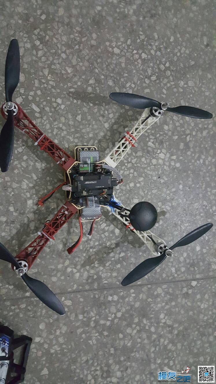

F450飞到一定高高度后打开定点很不稳定要就下落  要就乱飞
是那出问题啊!

发表于 2017-5-21 08:18:04 | 显示全部楼层
重新校准罗盘
定点模式偏多半是搜星不够 要不就是罗盘没校准好 要么就是罗盘被干扰
发表于 2017-5-21 10:43:03 | 显示全部楼层
有时候罗盘有问题,我昨天就需要一个奇葩问题,罗盘的北~南方是正确的可是西方和东方特么的是相反的怎么校准都没用无奈只能用飞控内置罗盘,一下就正常了
发表于 2017-5-21 11:58:58 | 显示全部楼层
星数不够吧。或者GPS没有起作用,室内使用超声波定高

Now 发表于 2017-5-21 13:23 昨晚试飞定点老自动下掉(很不稳定)  是怎么会事啊? 怎么会,高度,啊!,问题 作者:苏!!!! 7921
东西相反可以mp设置一下就正常 我也是这样 设置一下就没问题了
在外置罗盘那一页有选栏的
