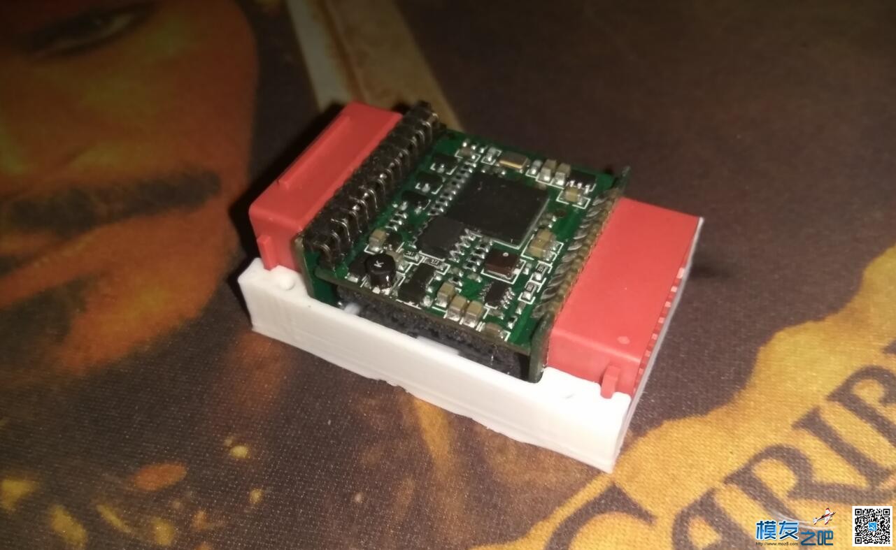

淘宝最近惊现50元的 不带壳NAZAlite。
50块的NAZA哪吒飞控,带你装13带你飞 飞控,开源,3D打印,图纸,减震结构 作者:纸鹰 1893
看了卖家介绍,感觉不会有大问题,买了两个回来。
到手后秒刷V2
着实爽  这么便宜  开源飞控都比这贵啊
但是NAZA设计带来的问题显露出来的
50块的NAZA哪吒飞控,带你装13带你飞 飞控,开源,3D打印,图纸,减震结构 作者:纸鹰 5647
这种减震结构,没有外壳,固定都不好固定,别说减震和气压计了

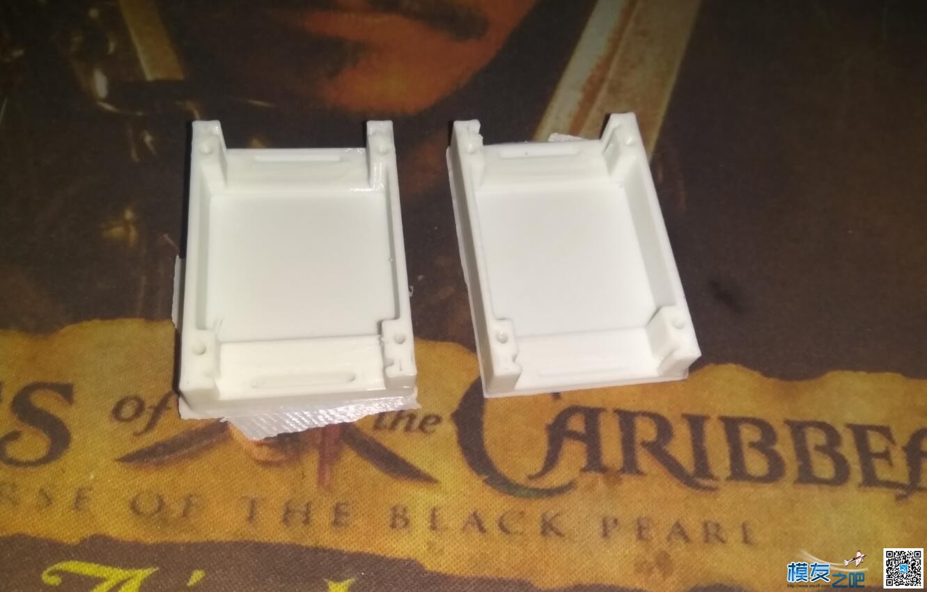

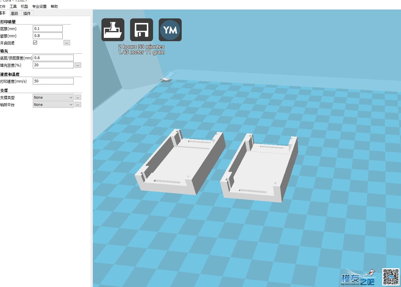

于是祭出3D打印大法。  PS:3D打印机这种东西,你一旦用了,就上瘾了
50块的NAZA哪吒飞控,带你装13带你飞 飞控,开源,3D打印,图纸,减震结构 作者:纸鹰 8987
50块的NAZA哪吒飞控,带你装13带你飞 飞控,开源,3D打印,图纸,减震结构 作者:纸鹰 5526
修修剪剪
50块的NAZA哪吒飞控,带你装13带你飞 飞控,开源,3D打印,图纸,减震结构 作者:纸鹰 4691
这里大家看到组装完可能有点缝隙,但是新的图纸已经加大了容差,应该会更匹配

最后无私奉上,设计的图纸.............(这揍是奈,说也说不清楚。。。。。)
DJI.zip
