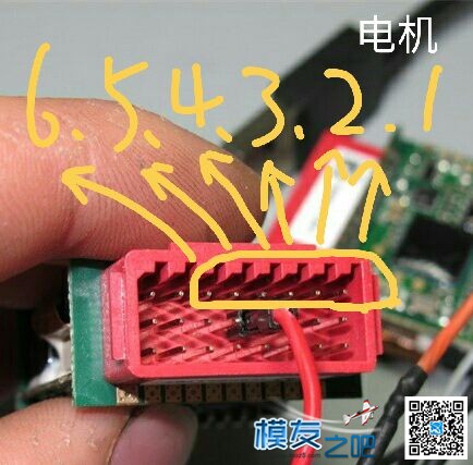

发表于 2017-5-26 22:25:43 | 显示全部楼层
诗哥 发表于 2017-5-26 21:24 50块的NAZA哪吒飞控,带你装13带你飞  作者:yaoyonghe 7896
电调接哪个接口呢?led吗?
电调信号接这6个脚,对应1-6号电机
50块的NAZA哪吒飞控,带你装13带你飞  作者:yaoyonghe 8639

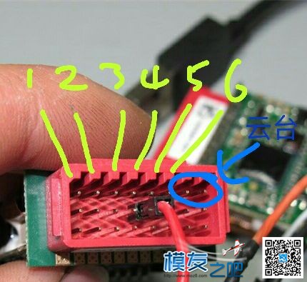

发表于 2017-5-26 22:44:30 | 显示全部楼层
上面画反了,这个才是正确的电调顺序
50块的NAZA哪吒飞控,带你装13带你飞  作者:yaoyonghe 7078
发表于 2017-5-27 19:37:21 | 显示全部楼层
50块的下架了,ws2812的LED想试也入不了模块试,LED还是有必要的。
发表于 2017-5-27 21:09:26 | 显示全部楼层
yaoyonghe 发表于 2017-5-26 22:44 50块的NAZA哪吒飞控,带你装13带你飞  作者:诗哥 8514
上面画反了,这个才是正确的电调顺序
非常感谢!!
发表于 2017-5-27 21:16:15 | 显示全部楼层
yaoyonghe 发表于 2017-5-26 22:44 50块的NAZA哪吒飞控,带你装13带你飞  作者:诗哥 247
上面画反了,这个才是正确的电调顺序
你是6轴啊?d(゚∀゚d)点赞!

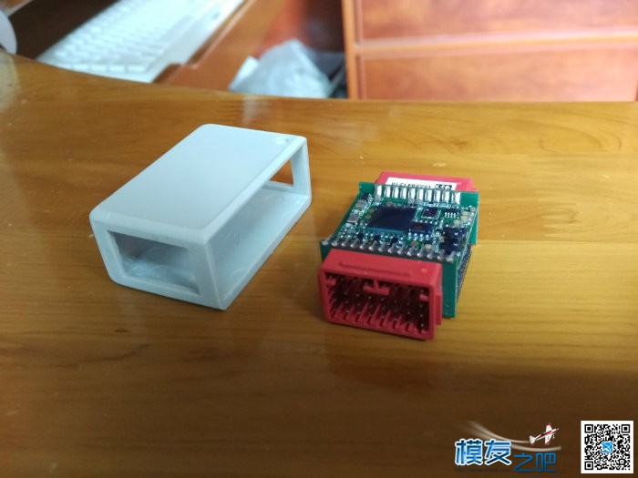

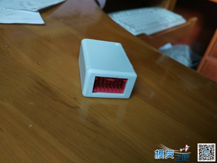

发表于 2017-6-19 14:34:18 | 显示全部楼层
我也做了一个外壳,没有3D打印机,用的几个塑料板用502胶粘的
50块的NAZA哪吒飞控,带你装13带你飞  作者:xxdcq 4026
50块的NAZA哪吒飞控,带你装13带你飞  作者:xxdcq 9318
