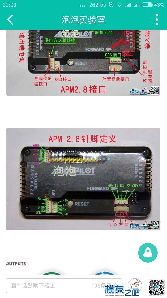

osd与apm2.8连接,有数传。osd的5v供电可以使用ubea吗,  ubea的正极与地线都接osd,osd数据线与飞控连接。还是ubec只接osd正极,osd数据线与地线都接飞控上,希望大神指点
发表于 2017-5-30 18:21:44 | 显示全部楼层
osd接飞控的12c插口,飞控5v接osd的5v地线就接地线,飞控的tx接osd的rx,飞控的rx接osd的tx。

谢谢    数传如何连接呢
