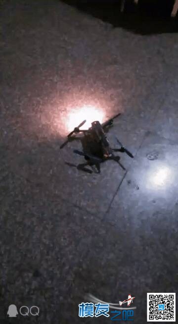

飞起来了为什么高速自旋然后就失速了。

不是桨就是电机没装对~
发表于 2017-6-29 08:01:49 | 显示全部楼层
一看你的桨就是装错了
发表于 2017-6-29 08:47:16 | 显示全部楼层
桨装反了

歐笑·冕下 发表于 2017-6-28 22:14
风力朝下而且电机间隔转为什么还是自旋啊?
自旋一般是桨装错的同时电机旋转方向也错了,最终效果是风力仍然朝下,负负得正嘛。
但是航向的输出是反得,飞控自动锁尾的时候反馈动作和实际相反。
比如飞控觉得现在飞机偏左了,他指挥飞机向右旋转恢复,结果飞机执行动作是向左旋转,结果原来越偏。形成自旋。
一般搞不清这个问题都是因为对四轴飞行器本身的飞行原理,尤其是航向控制也就是yaw轴控制的原理不清楚。
这个轴是靠反扭来控制的。
就是正转电机和反转电机的速度差。
所以飞控规定正转的接成反转,反转接成正转就会出现这个问题。但又不影响其他两轴的动作,因为你桨也同时反装了。

哥们,这上面画的是电机转向然后r是桨,哪里错了?会不会是航向错了你知道在哪里调吗?

哥们,首先知不知道什么叫正反桨?如果确实知道,按8楼8楼所说装桨,并检查各电机转向是否正确。自己瞎折腾,又不说清楚你的状况,估计以后不会有人理你了

我擦电机转向都反的,怎么办?是不是要重焊电调啊?

电调和电机间的三根线任意两根对调即可,如果你是焊接的,肯定要重焊,然后同时把桨也换过来就好了。

表示可以改成电机反转,但是为什么方向反了?前面变成后面了,侧飞也是反的,转向也是反的。

改完以后要重新校准遥控,你只要起飞能自己旋在空中不乱转乱翻,就说明你现在的飞控输出都是对的,动作反了其实就是遥控反了,重新校准遥控或者简单点直接在遥控里面反相都可以
