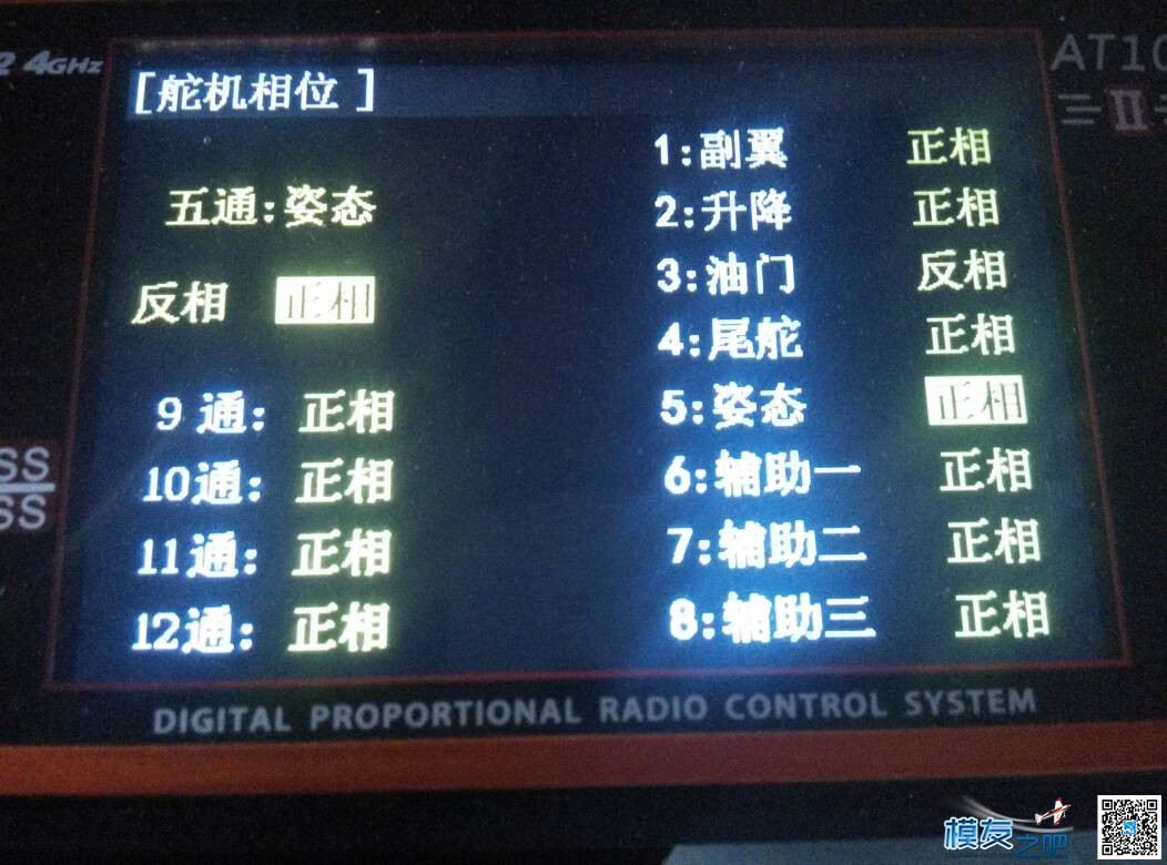

 楼主| 发表于 2017-6-29 18:06:57 | 显示全部楼层
jkd_405 发表于 2017-6-29 16:22 救急啊!  作者:歐笑·冕下 5129
改完以后要重新校准遥控,你只要起飞能自己旋在空中不乱转乱翻,就说明你现在的飞控输出都是对的,动作反 ...
是这里吗?我改了没用。
救急啊!  作者:歐笑·冕下 2333
发表于 2017-6-30 00:38:58 | 显示全部楼层
确实是桨装错了。
发表于 2017-6-30 09:39:05 | 显示全部楼层
歐笑·冕下 发表于 2017-6-29 18:06
是这里吗?我改了没用。
前后反改升降2,左右反改副翼1,自转反改方向4
 楼主| 发表于 2017-6-30 12:01:59 | 显示全部楼层
jkd_405 发表于 2017-6-30 09:39 救急啊!  作者:歐笑·冕下 5897
谢谢已修正,已炸机,修复中……
