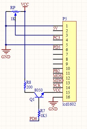

    今天让我们来学习一个读取ADC值并在LCD1602液晶下显示的一个示例程序。LCD1602的接线法如上节课的图所示。电位器的接法是两个固定端一端接VCC,一端接地,可变端接ADC6(PC6)。
    LCD1602的驱动程序打包在lcd1602.h和lcd1602.c两个文件中,我先介绍一下可以直接用的主要函数。
    void lcd_init(void)  //以四位数据线(四线制)方式初始化lcd1602
      SetCursor(y, x)    //将当前光标设置到Y行X字符处
    void lcd_data(unsigned char temp1)  //向当前的光标处写入一个字符
    void lcd_string(char *data)         //向当前的光标处写入一个字符串
    void lcd_clear(void)     //清除lcd1602的所有显示内容
