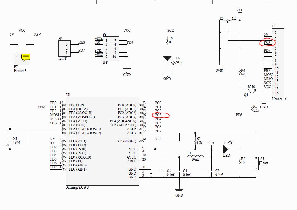

发表于 2013-12-26 00:45:08 | 显示全部楼层
想问一下冷血老师mega8遥控器电路.1602液晶的第4脚(RS脚) 接到 mega8的PC3上是什么意思?  mega8的 PC0~PC7不是都用作通道模拟量采集了吗?
低成本自制航模电子设备系列之一:和我一起用ATMEGA8做遥控器  作者:enots 5412
发表于 2013-12-26 01:22:57 | 显示全部楼层
哦,结合程序才了解了, 原来8个ADC引脚,唯独ADC3(PC3脚)没有用作AD采集,  我以为8个通道就是对应着8个ADC脚上的AD值 . 我可以放心使用这个原理图了.谢谢老师啊
 楼主| 发表于 2013-12-26 20:43:27 | 显示全部楼层
enots 发表于 2013-12-26 01:22 低成本自制航模电子设备系列之一:和我一起用ATMEGA8做遥控器  作者:冷血动物 8944
哦,结合程序才了解了, 原来8个ADC引脚,唯独ADC3(PC3脚)没有用作AD采集,  我以为8个通道就是对应着8个ADC脚 ...
你动作挺快啊,我刚想回答你,结果你就自己搞定了。

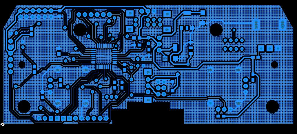

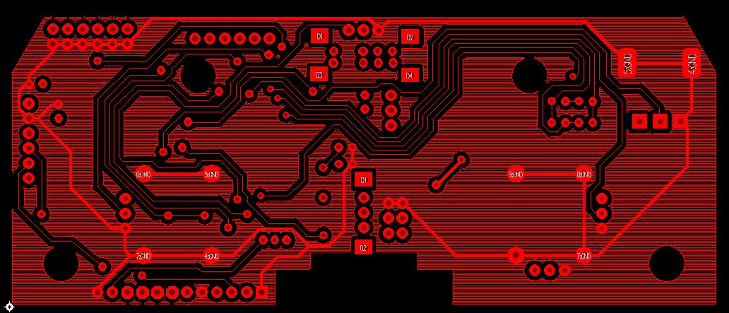

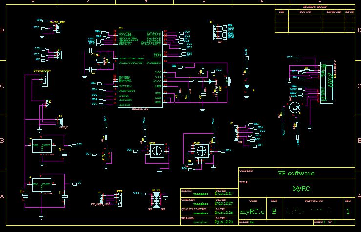

发表于 2013-12-31 02:42:17 | 显示全部楼层
哈哈,我的平生第一块板子布通了, 用儿子旧玩具的遥控器,上面有摇杆,电位器等,但位置什么的全都固定了.所以尝试着一边学习pads软件,一边重新画板. 累死我了.低成本自制航模电子设备系列之一:和我一起用ATMEGA8做遥控器  作者:enots 1532 , 不过满有成就感的哈.
pcb:
低成本自制航模电子设备系列之一:和我一起用ATMEGA8做遥控器  作者:enots 5756
原理图,也是参考老师的原理图片,结合破遥控器上的可用零件,重新画的:
低成本自制航模电子设备系列之一:和我一起用ATMEGA8做遥控器  作者:enots 5668
接下去,准备热转印制作这个双层板,哈哈,不知道会不会成功呢.低成本自制航模电子设备系列之一:和我一起用ATMEGA8做遥控器  作者:enots 7017
发表于 2014-1-1 02:37:50 | 显示全部楼层
对pads软件的熟悉程度为0开始, 近三个星期,每天都学习/画到深夜的成果!----,借用老师的原理图, 在儿子已经不愿玩的一个破遥控手柄的基础上重新画板.准备先用433Mhz的发射接收,把那些没有比例的遥控玩具先改造一番(改成比例遥控),估计儿子又会爱上它们低成本自制航模电子设备系列之一:和我一起用ATMEGA8做遥控器  作者:enots 9046 低成本自制航模电子设备系列之一:和我一起用ATMEGA8做遥控器  作者:enots 1982 低成本自制航模电子设备系列之一:和我一起用ATMEGA8做遥控器  作者:enots 3592
