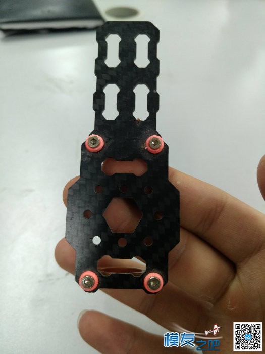

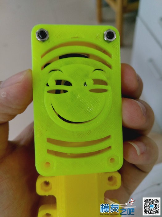

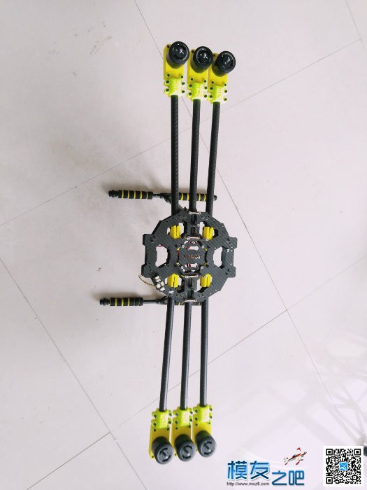

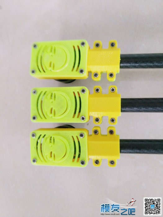

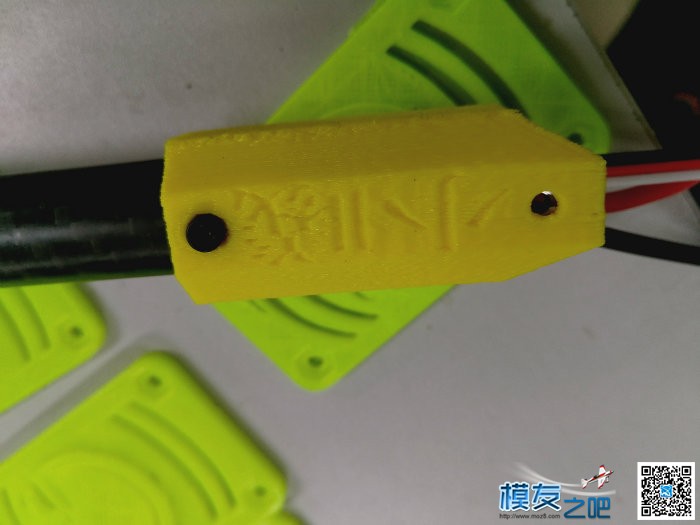

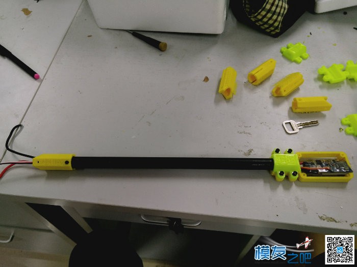

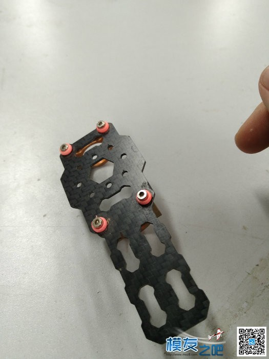

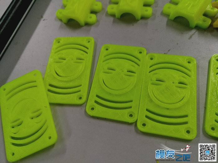

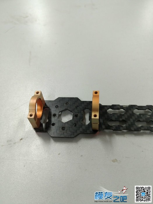

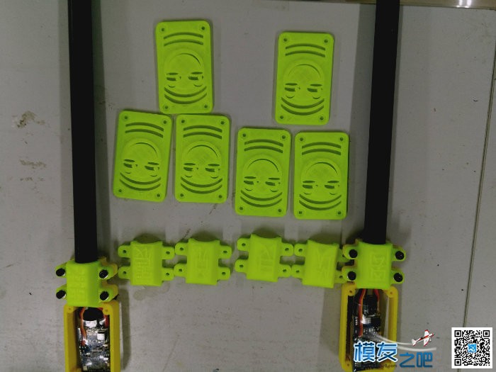

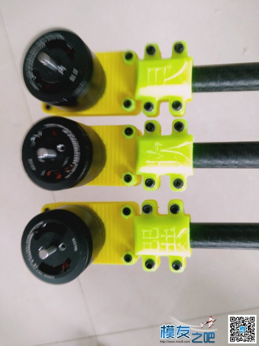

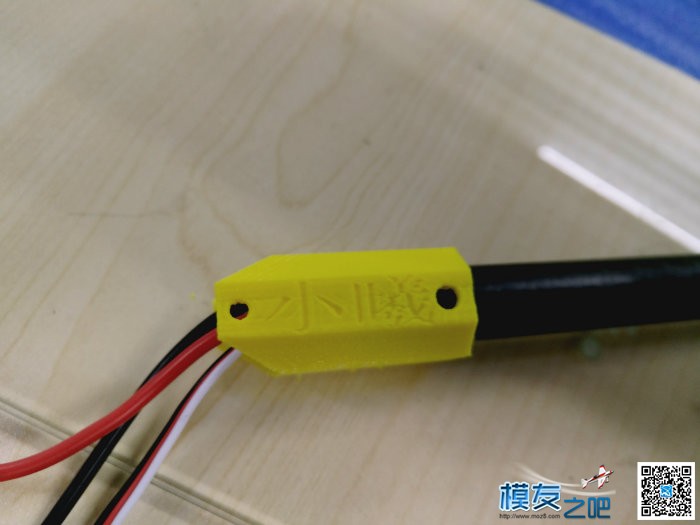

    受魔友蛊惑我入了立华电子家的22元悟2  3512电机!到手后却犯愁了了,我大二时一百元收来的飞跃650机架最多只能配13寸桨,而这个3512电机是配15寸桨的,没法办法只能改大轴距咯,我也是拼了 ,好了,废话少说,上图!!求老司机给点意见!

发表于 2017-7-12 12:41:18 | 显示全部楼层
不经摔吧?连接处强度有限。
你要是真摔了,任你炭纤维也会摔断,铝合金也会变形,这个正常飞强度一点问题都没有,电机座特地加厚加强打印,很难掰断!  详情 回复 发表于 2017-7-12 12:45

发表于 2017-7-12 21:09:08 | 显示全部楼层
我也想买,但是一想到轴距,算球了,飞一下后备箱都要塞满

我用的2312正常,450机器稳定
发表于 2017-7-13 11:06:29 | 显示全部楼层
我600都可以配15寸啊

发表于 2017-7-16 14:29:22 | 显示全部楼层
这个电机是倾斜的电机座要是没设计倾斜 起飞以后会严重发热
已经修正了4度的倾斜角,差不多了  详情 回复 发表于 2017-7-16 16:09
