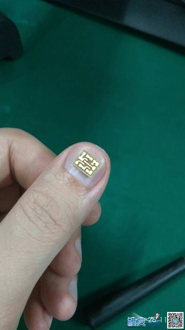

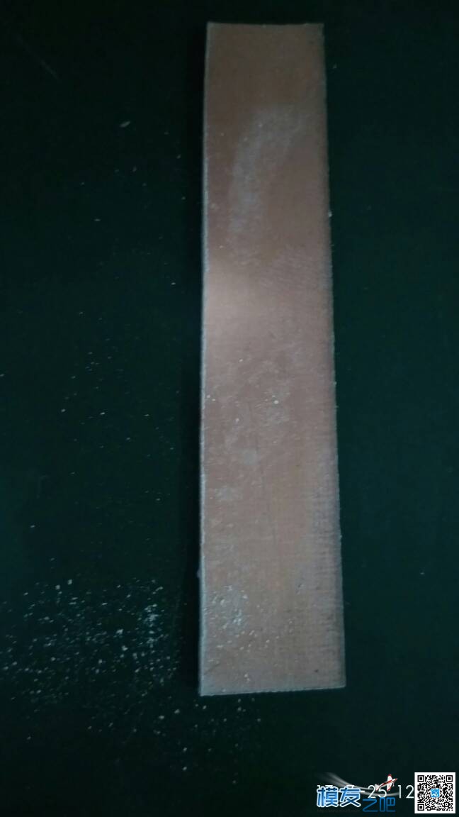

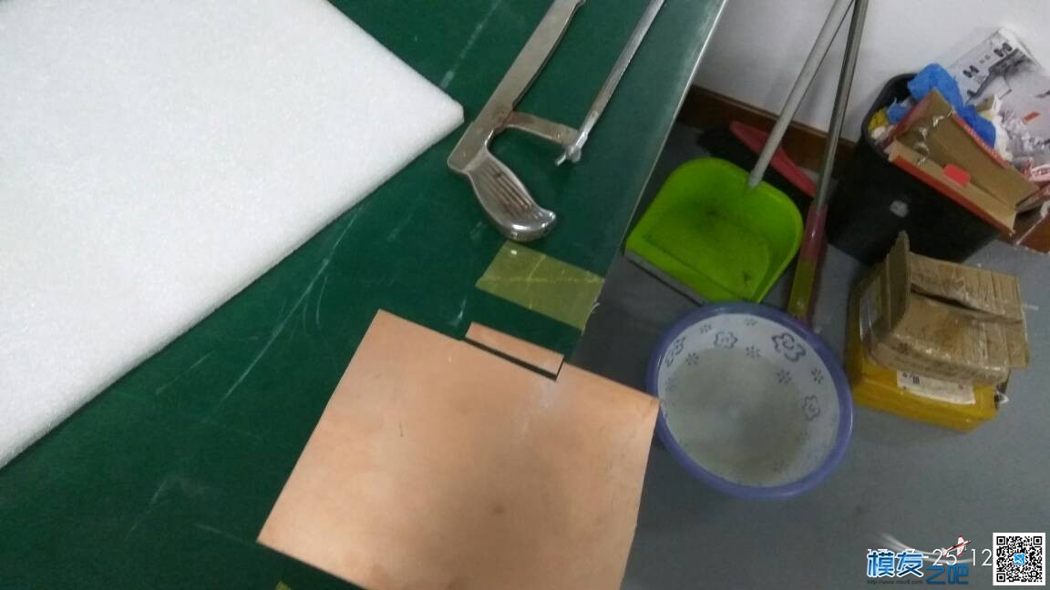

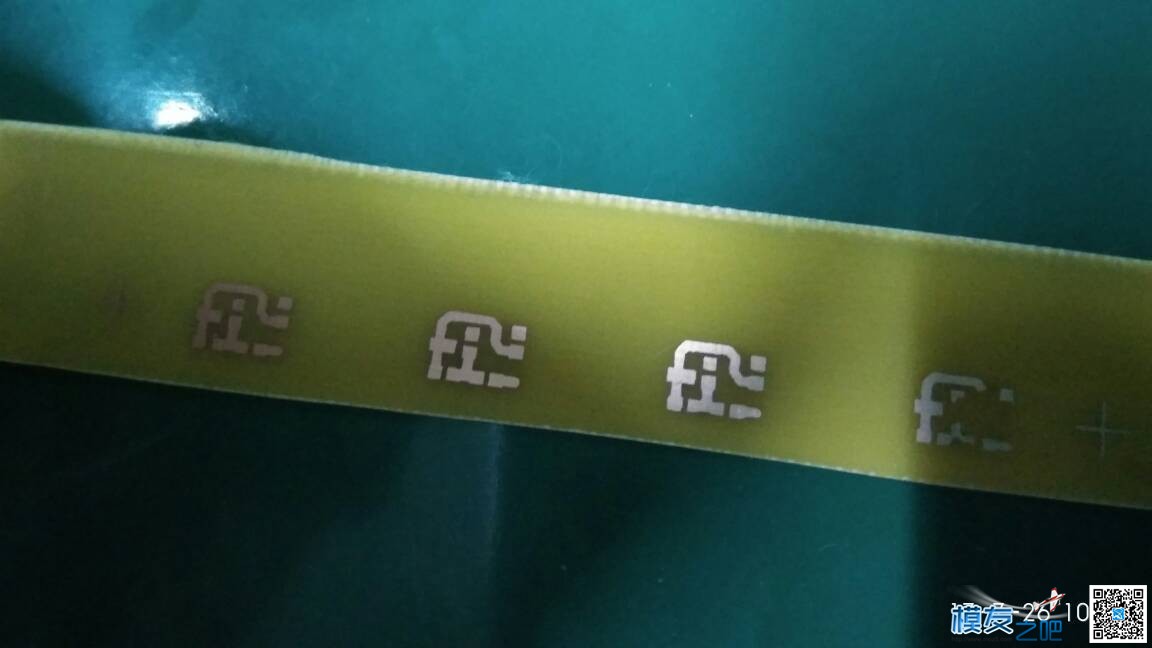

我的摄像头不带咪头,所以fpv时是静悄悄的。虽然在天上也只有电机声和风声,听久了也许会烦,但听不到总是缺少些临场感。所以得想办法解决一下。找来双面覆铜板搞起来。
给FPV加点声音 图传,电机,FPV 作者:Pulsar 9386
给FPV加点声音 图传,电机,FPV 作者:Pulsar 5784
给FPV加点声音 图传,电机,FPV 作者:Pulsar 7916
给FPV加点声音 图传,电机,FPV 作者:Pulsar 9480
给FPV加点声音 图传,电机,FPV 作者:Pulsar 9661
给FPV加点声音 图传,电机,FPV 作者:Pulsar 6168
最后,duang一下焊好所有东西
给FPV加点声音 图传,电机,FPV 作者:Pulsar 9719
大功告成。
AOMWAY图传提供5V输出,就用这个当电源,就近采集声音。

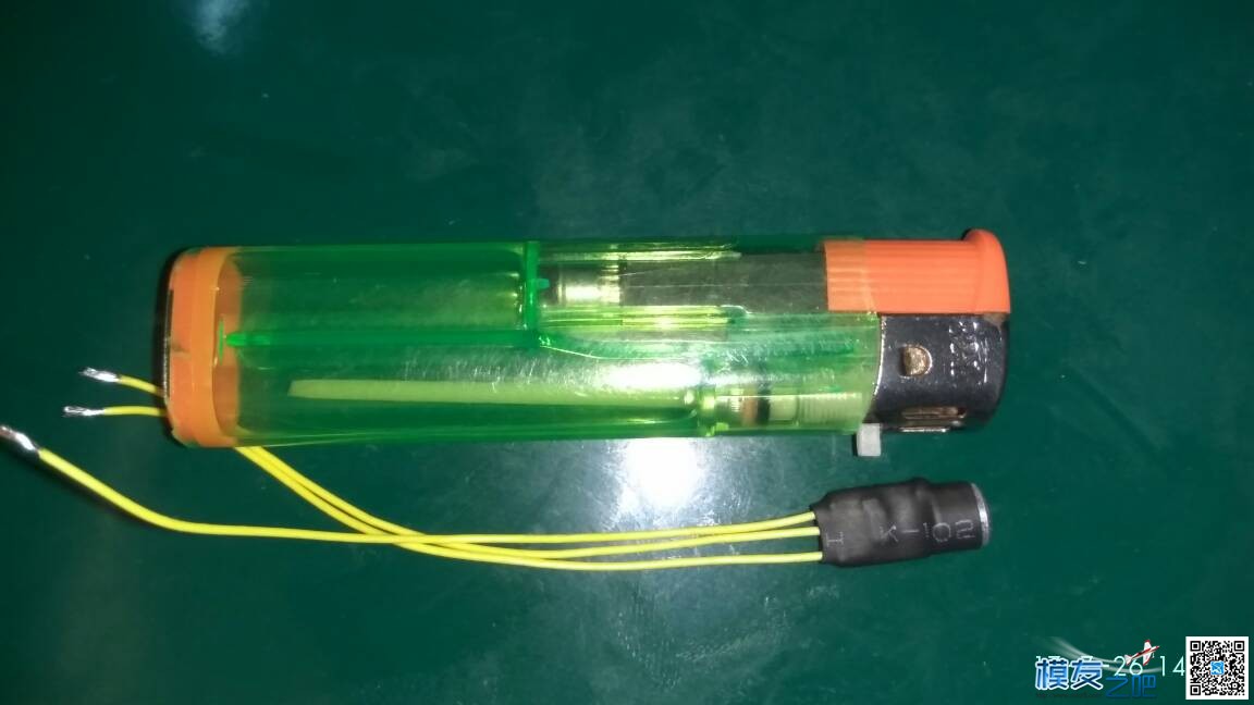

测试完毕,热缩管封好,成品。

虽然说一个拾音器也就4 5块,但是需要什么原件和如何抠出铜皮的可否说一下

 楼主| 发表于 2017-7-27 17:29:31 | 显示全部楼层
小卖部的1600w 发表于 2017-7-27 07:45 给FPV加点声音 图传,电机,FPV 作者:Pulsar 5127
声音感受用的是驻极体——这很明显。我用的是Φ6的驻极体。
放大部分用了个MCP6001的微型运放,而不是常见的三极管。增益控制是实际接上AOMWAY,打开鹰眼慢慢调的。这东西不讲究音质,就是监听电机状态,听个顺风逆风什么的,能响就行。
