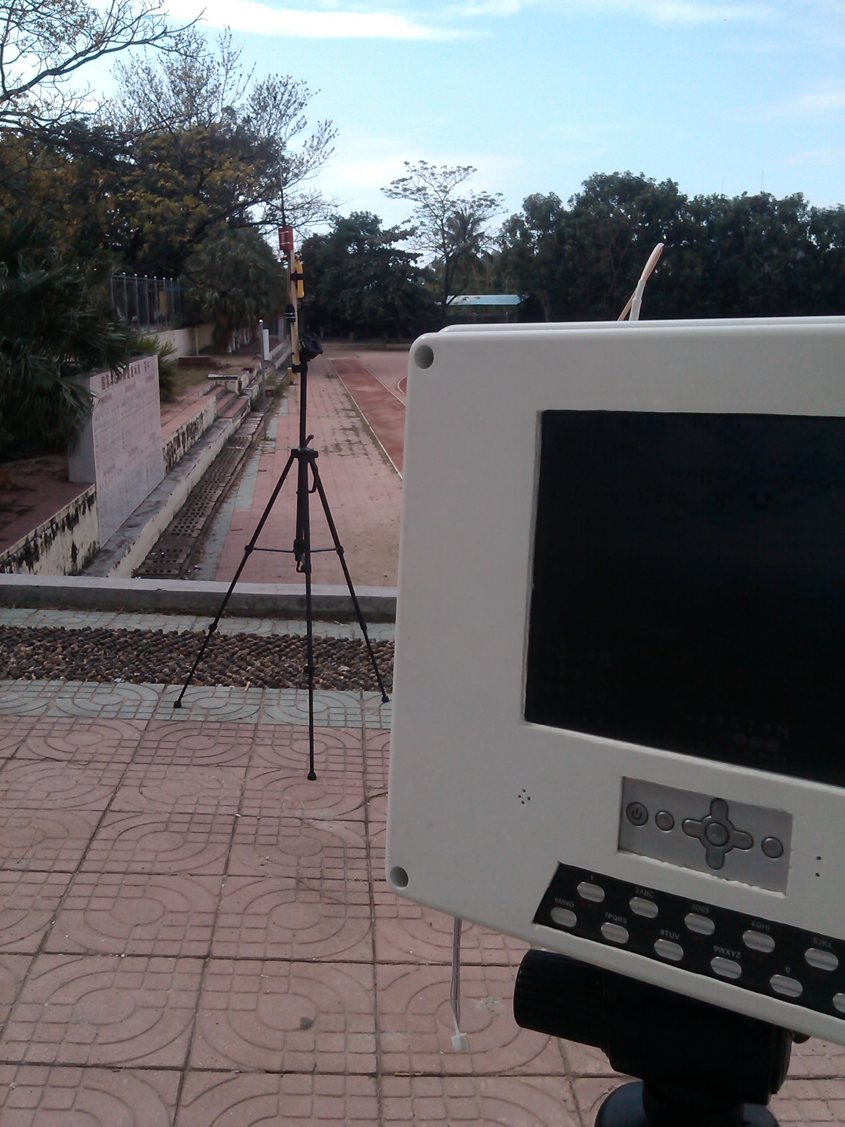

当天天气好的可以,西北风微风,气温也可以,应该有不错的气流,于是中午一点跑出去飞飞机,希望能达成30km。
当天载机配置742-4 arkbird 2216 KV1100 8*6 30A 1.2g800MW 3s10ah 433接收
地面非凡433 罗美1.2 自制天线两支
结果如下……
这次天气情况和预判的一样,相当的给力。
电量消耗情况十分乐观,按推算可以飞行将近40KM直线。
但是这次自制的图传天线不够好,信号太弱了。地面433天线没拉出使用。
20KM后雪花过于严重并且伴有间歇失控所以决定返航。
没办法,只能停留在20KM原地踏步……
此次返航关闭了自动油门,自己给设置了一下 结果不错,相当的省电。

第一次的信号明显要好得多,估计第一次飞30KM还是可以试一下的。
