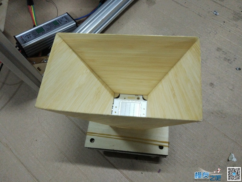

没烂尾,这一阵事比较多,而且基本做完了。。。没什么进度就没更新。。。正在做灯光部分的零件。

最新进度只有一个灯的遮光罩。。。
【长期直播】diy一台基于lcd屏幕的低成本光固化3d打印机  作者:Myth 6209
【长期直播】diy一台基于lcd屏幕的低成本光固化3d打印机  作者:Myth 9682
