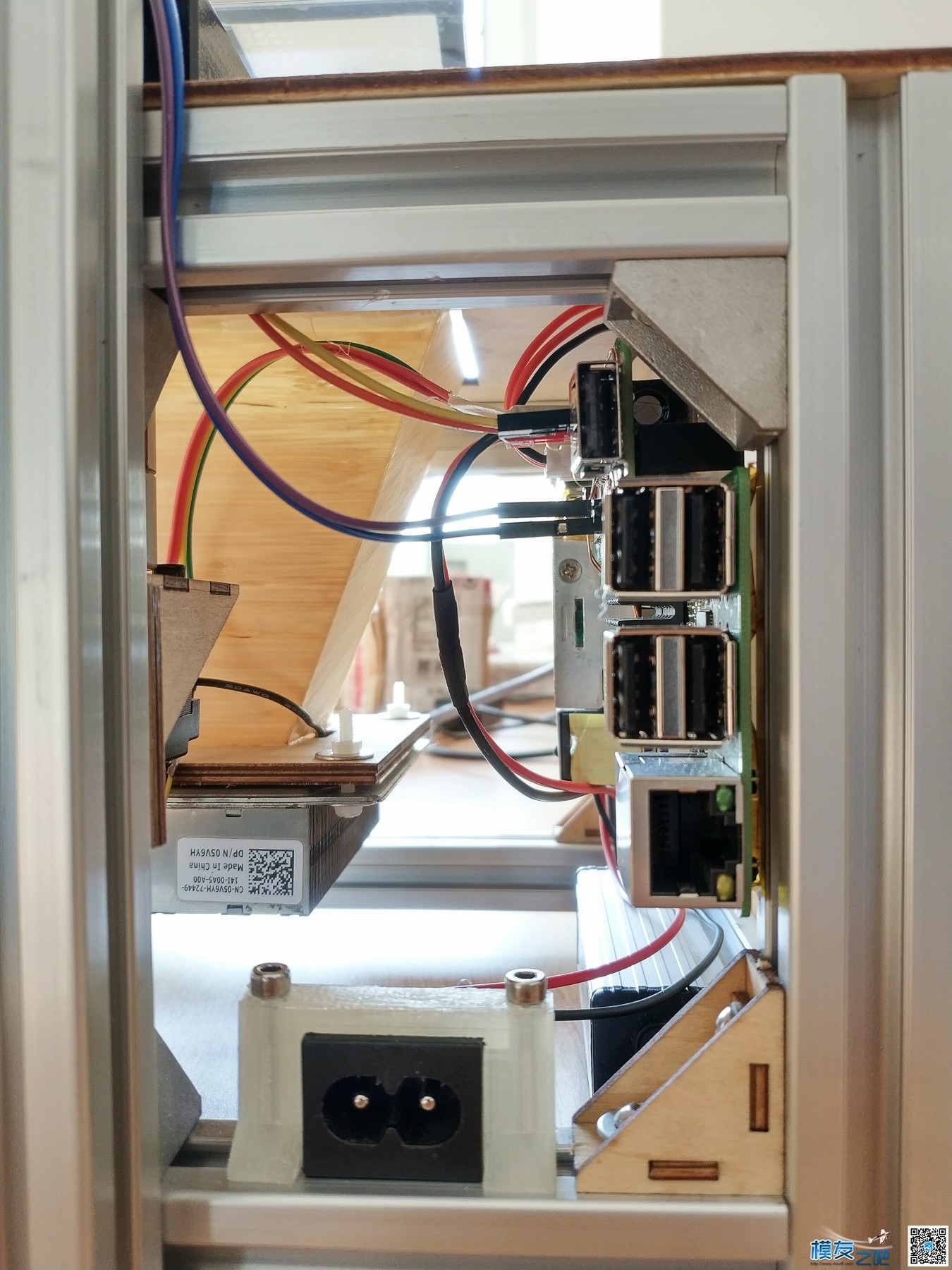

楼主并没有烂尾,只是这段时间比较懒。。。。。。
而且其实我已经把所有东西都调试好了,只差组装。。。
3d打印两个架子分别安装树莓派和电源。
【长期直播】diy一台基于lcd屏幕的低成本光固化3d打印机  作者:Myth 1013
长条是led的电源
【长期直播】diy一台基于lcd屏幕的低成本光固化3d打印机  作者:Myth 9893
机器背面,网线接口和电源线离得不远,出线方便。
【长期直播】diy一台基于lcd屏幕的低成本光固化3d打印机  作者:Myth 7944
