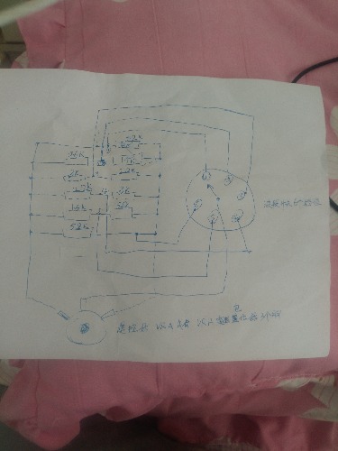

富斯i6遥控器成功改六段开关。
发表于 2017-8-1 13:07:37 | 显示全部楼层 |阅读模式
几个电阻。一个六档的波段开关。就可以搞定。

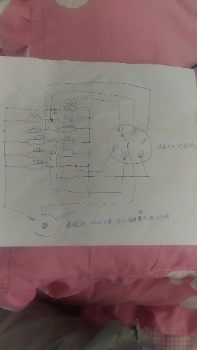

 楼主| 发表于 2017-8-3 13:02:58 | 显示全部楼层
这是我自己测量的所得的阻值。装上去ok。可以买精密电阻。把线全部接好了,一个一个的调

发表于 2017-8-3 13:29:49 | 显示全部楼层
直接刷10通固件解决的事
发表于 2017-8-3 16:48:09 | 显示全部楼层
刷10通用ia6b支持8通
发表于 2017-8-4 06:20:00 | 显示全部楼层
这样剩下很多开关,但是改模式时就必须看着这个旋钮才行!
