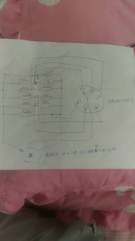

富斯i6遥控器成功改六段开关。

怎么每次上传都不清晰。
富斯i6遥控器成功改六段开关。  作者:bsnt1985 5612
 楼主| 发表于 2017-8-4 13:43:45 | 显示全部楼层
建议大家直接买5.2kΩ到6kΩ的左右的精密电阻。买六个。

 楼主| 发表于 2017-9-16 21:40:40 | 显示全部楼层
652128467 发表于 2017-8-1 14:58 富斯i6遥控器成功改六段开关。  作者:bsnt1985 5198
怎么做的  麻烦详细说下
准备六段的波段开关。然后上面用的电阻。把遥控器设置到旋钮开关上。然后按照这个图把线接到上面。把原来的旋钮开关断开,不要了。
