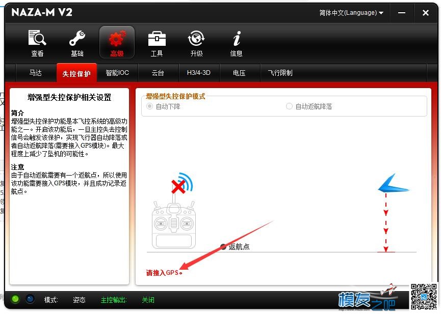

最近玩豆腐NAZA着了魔,可能就是着实便宜吧
没led指示灯 咱们可以多等一会预热,没有PMU咱们可以用EBC。
可是没有GPS没法定点啊!
去看看naza gps多少钱

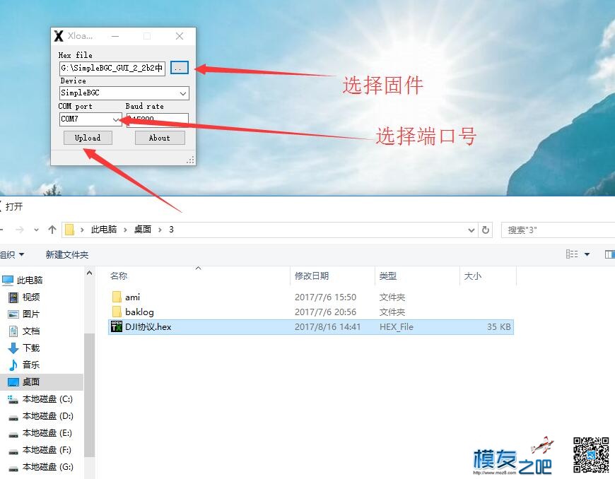

先给arduino mini烧录程序
将arduino接上电脑,打开附件中的XLOAD
低成本自制NAZA lite V2用GPS arduino解码DJI协议 飞控,乐迪,dji,固件,GPS 作者:纸鹰 5263
照图选择固件和端口号,烧录程序

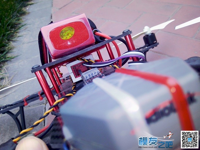

arduino mini接naza端口的接线如下
低成本自制NAZA lite V2用GPS arduino解码DJI协议 飞控,乐迪,dji,固件,GPS 作者:纸鹰 8421
四根杜邦线
低成本自制NAZA lite V2用GPS arduino解码DJI协议 飞控,乐迪,dji,固件,GPS 作者:纸鹰 762

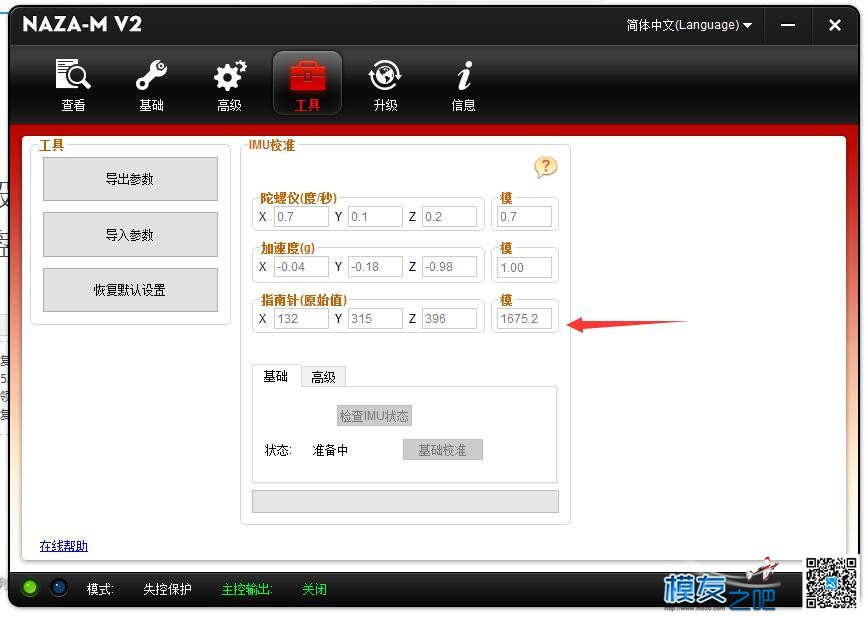

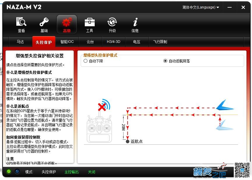

接好线后记得调参软件设置GPS的安装位置,和档位开关,看一下返航界面是否可以设置,校准界面罗盘里面有没有数据,如果一切正常,那么恭喜你成功了
低成本自制NAZA lite V2用GPS arduino解码DJI协议 飞控,乐迪,dji,固件,GPS 作者:纸鹰 5887 低成本自制NAZA lite V2用GPS arduino解码DJI协议 飞控,乐迪,dji,固件,GPS 作者:纸鹰 3909
低成本自制NAZA lite V2用GPS arduino解码DJI协议 飞控,乐迪,dji,固件,GPS 作者:纸鹰 592 低成本自制NAZA lite V2用GPS arduino解码DJI协议 飞控,乐迪,dji,固件,GPS 作者:纸鹰 906
高级校准,确认完成后,最好上电等待预热完成后,拨动模式开关8次(别太快),盲操做一次罗盘校准。
