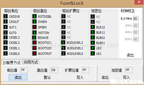

就买5V16M的先刷BOOTLOADER的HEX文件,再刷GPS的HEX文件,智峰软件就行

智峰软件直接刷大疆协议不行吗。BOOTLOADER这个也得刷吗
发表于 2018-9-9 23:15:09 | 显示全部楼层
BOOTLOADER就像電腦的BOIS一样,底层东西

搞定。用的智峰软件
328熔丝位
低成本自制NAZA lite V2用GPS arduino解码DJI协议  作者:mmmds 6199
