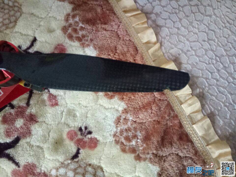

这样飞有啥影响吗,对电机坐影响吗?
发表于 2017-8-31 10:08:16 | 显示全部楼层
个人建议还是换了吧
发表于 2017-8-31 10:08:37 | 显示全部楼层
因为已经不平衡了
发表于 2017-8-31 10:17:00 | 显示全部楼层
该换了
发表于 2017-8-31 10:19:30 | 显示全部楼层
还是换了好,这样不平衡
发表于 2017-8-31 10:40:10 | 显示全部楼层
建议更换,前提是资金充裕。做下平衡也勉强能用。

炸成这样 不可能的 坚持用下去会损坏轴承  详情 回复 发表于 2017-8-31 10:49
发表于 2017-8-31 10:47:43 | 显示全部楼层
不能 直接丢掉吧
会影响平衡 和升力 震动会增加很多
发表于 2017-8-31 10:49:16 | 显示全部楼层
炸成这样 不可能的
坚持用下去会损坏轴承

建议还是换吧,平衡不好 了,伤电机

资金充足就换,暂时将就用也没事,需要在缺口处滴502防止碳纤分层,之后做静平衡

不差钱就买新的,实在没钱就做做平衡吧,哪边重就磨掉点,要注意安全啊!
