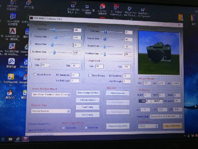

老铁们,终于被我找来了,需要的下载下来吧,虽然是全英文的,我对照着中文的图也能凑合用,用usb转ttl模块就可以,链接:https://pan.baidu.com/s/1VvijDHvEPUdnLvp0YwL8Kg 密码:2ewo

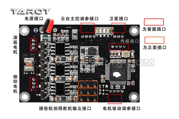

三、功能和接口
接线说明:
WWW.0577MX.COM
1.电源接口:
DC 7.4V~14.8V (推荐12V,三节锂电)
2.云台主控调参接口:
通过USB转串口模块连接电脑,用于云台主控制器调参和状态监视。
3.电机驱动调参接口:
通过USB转串口模块连接电脑,用于调整电机驱动模块的电机极数和功率,及电压电流监视。
4.接收机拍照舵机输出接口:
R:普通接收机滚转输入
T:普通接收机俯仰输入
C:普通接收机模式输入(摇杆角度模式或速率模式)
S:S-BUS接收机通道或拍照输入通道
P:拍照舵机输出(可连接红外拍照模块)
+:5V输出
-:电源地
5.卫星接口:
用于连接卫星接收机。
6.滚转电机和俯仰电机接口:
用于连接电机。
7.传感器接口:
用于连接传感器。

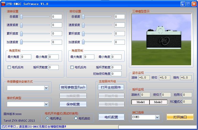

七、调参软件使用说明
无刷云台控制器板采用双处理器方案,分为云台主控处理器和云台电机驱动处理器。调参软件的云台主控调参界面和云台电机驱动调参界面如下。
A、云台主控调参界面说明
将附带的USB模块连接至云台主控调参接口,并将USB模块连接至计算机,双击打开
ZYX-BMGC.exe文件,运行ZYX-BMGC调参软件,软件界面如下:
(1) 打开端口:
点击端口选择的下拉列表框,选择USB模块对应的端口号,然后点击“打开端口”按钮。
成功打开端口后,再给云台通电,电压应保证云台正常工作。
(2) 云台主控模块连接状态:
等待云台主控模块初始化成功后,软件界面状态提示栏显示“软件界面参数已更新”,
表明云台主控模块已经成功连接。这时用手拨动云台任意轴,软件中三维模型显示界面即会
显示当前摄像设备的姿态角度。为了方便用户配置参数,云台主控模块连接成功后会自动设
置为“电机停止”模式。
(3) 传感器模块安装方式:
根据步骤1中的传感器模块的安装方式,在软件的“传感器模块安装方向”中选择对应
的安装方式,然后观察“三维模型显示”界面中相机模型是否能够正确反映云台上的摄像设
备的真实运动。
(4) 接收机类型:
将接收机连接至对应接口。选择对应的接收机类型,当接收机类型改变时,软件会弹出
提示消息,请根据提示文字先点击“烧写参数至flash”按钮,然后将云台重新通电,使接收机类型生效。
DSM2/DSMJ/DSMX接收机类型说明:
DSM2-1:发射机为DX7等 (使用6、7通道接收机对频)
DSM2-2:发射机为DX8、DSX9等 (使用6、7通道接收机对频)
DSM2-3:发射机为DX8、DSX9等 (使用9通道接收机对频)
DSM2-4:发射机使用DM8、DM9高频头(使用6、7通道接收机对频)
DSMJ:发射机为DSMJ制式(使用配套接收机对频)
DSMX-1:发射机为DX 8等11ms模式(使用配套接收机对频)
DSMX-2:发射机为DX 8等22ms模式(使用配套接收机对频)
(5) 摇杆监视:
当您选择完接收机类型并重新通电之后,打开遥控器,拨动摇杆,可以从摇杆监视界面观察对应的摇杆变化。
R:滚转摇杆输入量
T:俯仰摇杆输入量
S:拍照输入量
C:摇杆速率模式和位置模式输入量
当使用S-BUS接收机、DSM2/DSMJ/DSMX接收机时,自动选择发射机的第5通道作为模式切换通道。
Mode1:摇杆速率模式
Mode2:摇杆位置模式
(6) 角度限制:
用户可以根据需要对云台的滚转和俯仰的转动角度进行限制。滚转角度限制的范围为-45º~45º,俯仰角度限制的范围为-135º~90º。
注意:当云台的角度超过角度限制范围后,云台将自动关闭电机输出以保护云台和摄像设备,调试时建议先设置小的角度范围以保证安全。
(7) 电机反向:
电机方向选择根据电机的转向进行选择。
(8) 初始俯仰角度:
初始俯仰角度为“摇杆速率“模式下云台上电后的初始角度。
(9) 电机开关模式。
电机开关模式用于调试云台参数时关闭电机输出信号/开启电机输出信号,以保护云台和摄像设备。
“电机停止”模式:关闭电机信号。
“电机启动”模式:输出电机信号,并且开启姿态感应反馈,此时云台有増稳效果。
注意:
1.仅当电机开关模式位于“电机停止”模式时,才能设置传感器模块的安装方式。
2.当电机输出模式位于“电机启动”模式时,有两种情况可能会使云台自动关闭电机输出。第一种情况:某一轴的总感度为零或者其他三个感度都为零;第二种情况:摄像设备当前姿态超出角度限制的范围。如需重新开启电机输出,请调整感度参数然后将摄像设备拨回到水平位置,并检查传感器模块安装方向是否正确。
(10) PID参数调整:
感度参数范围是[0-500],基本规则为总感度不能为0,速度感度和累积感度不能同时为0。如果违反上述规则会关闭电机输出以保护云台及摄像设备。
在同样负载的情况下,当电机功率增大后必须减小PID感度,相反的电机功率减小后可以适当增大PID感度,因此在电机功率足够的情况下尽量减小电机功率可得到较大的PID 感度,进而得到更好的增稳效果。但电机功率减小会降低云台抗扰动的能力。
步骤1加速感度调整:
首先将总感度设置为合适的数值(如100),并将速度感度和累积感度调整为最小值(如1)。其次由小到大逐步调节加速感度,直到云台出现高频抖动。此感度为其最大加速感度。最后将加速感度减小20%作为最终的加速感度。
步骤2 速度感度调整
首先由小到大调节速度感度,直到云台出现抖动。此感度为其最大速度感度。最后将速度感度减小20%作为最终的速度感度。
步骤3 累积感度调整
首先由小到大调节累积感度,直到云台出现抖动。此感度为其最大累积感度。最后将累积感度减小20%作为最终的累积感度。
步骤4感度细微调整
在完成上述步骤之后可以适当的微调各感度并查看增稳效果令云台达到自己满意的效果
(11)烧写参数至flash:

B、云台电机驱动调参界面说明
将附带的USB模块连接至云台电机驱动调参接口,并将USB模块连接至计算机,双击打开ZYX-BMGC.exe文件,运行ZYX-BMGC调参软件,点击”电机配置”按钮,弹出电机配置软件界面如下:
(1) 打开端口:
点击端口号选择的下拉列表框,选择USB模块对应的端口号,然后点击“打开端口”按钮。成功打开端口后,再给云台通电,电压应保证云台正常工作。
(2) 电机驱动模块连接状态:
等待电机驱动模块初始化成功后,软件界面状态提示栏显示“软件界面参数已更新”,表明电机驱动模块已经成功连接,同时更新电机参数并显示电压和电流。
(3) 电机极数:
电机极数是电机的磁极数目,该参数会影响电机的减速比和最高转速,通常情况下可以设置为与电机实际极数一致,如果为了达到某种性能,可以适当调节此参数与实际电机极数不一致。
(4) 电机功率:
电机功率范围为0%-100%,根据负载情况进行调整。在同样负载的情况下,当电机功率增大后必须减小PID感度,相反的电机功率减小后可以适当增大PID感度,因此在电机功率足够的情况下尽量减小电机功率可得到较大的PID感度,进而得到更好的增稳效果。但电机功率减小会降低云台抗扰动的能力。
(5) 信号监视:
显示云台的供电电压及工作电流。电压值显示会比供电电压小0.3V左右。
(6) 烧写参数至flash:
在完成调试后,请点击“烧写参数至flash”按钮,以确保参数烧写至云台的flash中,云台下次通电时将自动从flash中加载该组参数。
八、固件升级
注意:由于无刷云台控制器采用双处理器协同工作的方案,分为云台主控处理器和云台电机驱动处理器。因此会有对应不同处理器的升级文件。升级前请确保硬件接口连接正确,升级文件选择正确。
1.云台主控固件升级
先将USB模块连接至云台主控调参接口,然后在主界面下选择对应的端口号,点击“打开主控固件”按钮,选择您要升级的固件文件。打开固件文件成功后,点击“开始升级”按钮,然后将云台通电,等待升级进度条,最后完成固件升级。当完成固件升级后,点击“打开端口”。成功连接后,会显示当前升级完成的主控固件版本。
2.电机驱动固件升级
先将USB模块连接至云台电机驱动调参接口,然后在电机配置界面下选择对应的端口号,点击“打开固件文件”按钮,选择您要升级的固件文件。打开固件文件成功后,点击“开始升级”按钮,然后将云台通电,等待升级进度条,最后完成固件升级。当完成固件升级后,点击“打开端口”。成功连接后,会显示当前升级完成的电机驱动固件版本。

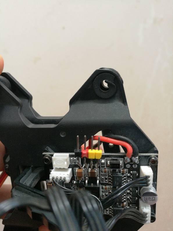

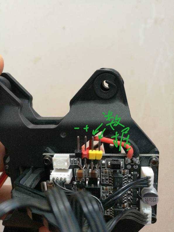

 楼主| 发表于 2018-8-2 13:38:11 | 显示全部楼层
没那种4p的插头,就焊了排针
飞越云台 调参软件 云台,云台调参教程,飞越云台 作者:我是大肚啊 2649

发表于 2019-3-28 23:35:29 | 显示全部楼层
楼主知道 4p口定义吗?
发表于 2019-3-29 21:15:50 | 显示全部楼层
楼主,有接口定义的图吗?我这看不了
 楼主| 发表于 2019-3-29 22:03:17 | 显示全部楼层
ommoxc1 发表于 2019-3-28 23:35 飞越云台 调参软件 云台,云台调参教程,飞越云台 作者:我是大肚啊 2428
楼主知道 4p口定义吗?
我发的图片上,黑色排针就是负极,红色是正极,另外两根是数据传输
 楼主| 发表于 2019-3-29 22:07:21 | 显示全部楼层
何三金 发表于 2019-3-29 21:15 飞越云台 调参软件 云台,云台调参教程,飞越云台 作者:我是大肚啊 9439
楼主,有接口定义的图吗?我这看不了
那两根数据线,你试着来,不行就调换一下就行了

 楼主| 发表于 2019-3-29 22:08:43 | 显示全部楼层
ommoxc1 发表于 2019-3-28 23:35 飞越云台 调参软件 云台,云台调参教程,飞越云台 作者:我是大肚啊 8762
楼主知道 4p口定义吗?
凑合看下吧,需要用usb  TTL模块,有调参线的话就不用了

发表于 2019-4-2 14:59:38 | 显示全部楼层
ttl 模块刷不了固件,一直提示正在进入固件模式,按说明操作也进不去 不知道什么情况
 楼主| 发表于 2019-4-2 15:49:08 | 显示全部楼层
线没接错的话应该是没问题的
