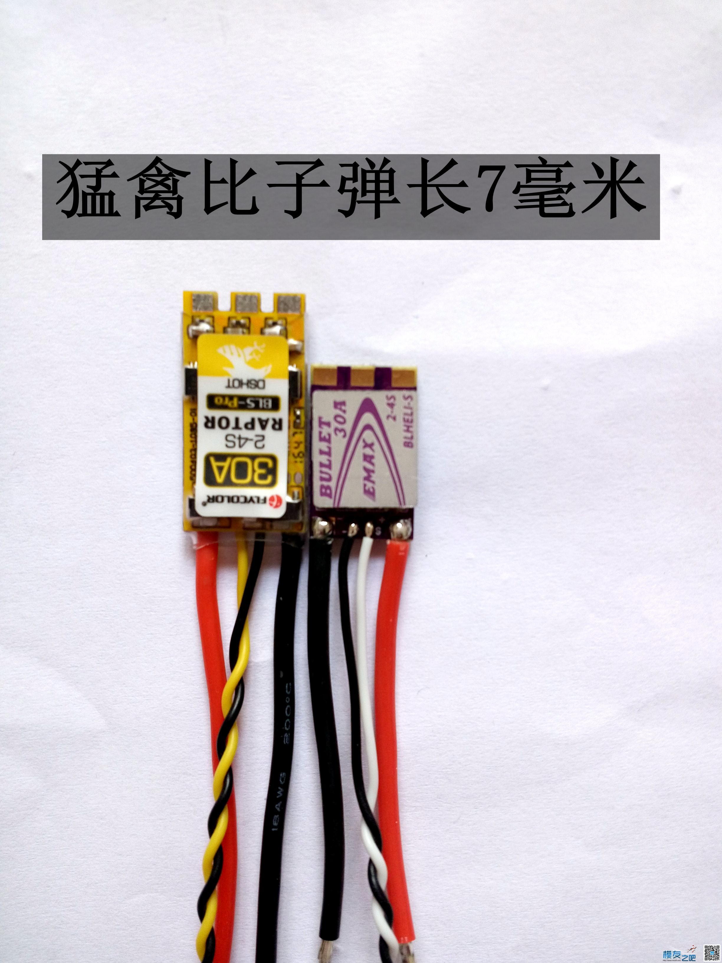

银燕子弹BULLET30A与好盈佳乐新版猛禽30A电调正面对比,铝板的散热板还是非常好看
当猛禽遇上了子弹,一张表告诉你它们的差别 穿越机,猛禽皮卡报价,福特猛禽改装,猛禽大皮卡,猛禽改装 作者:武杰杰 7191

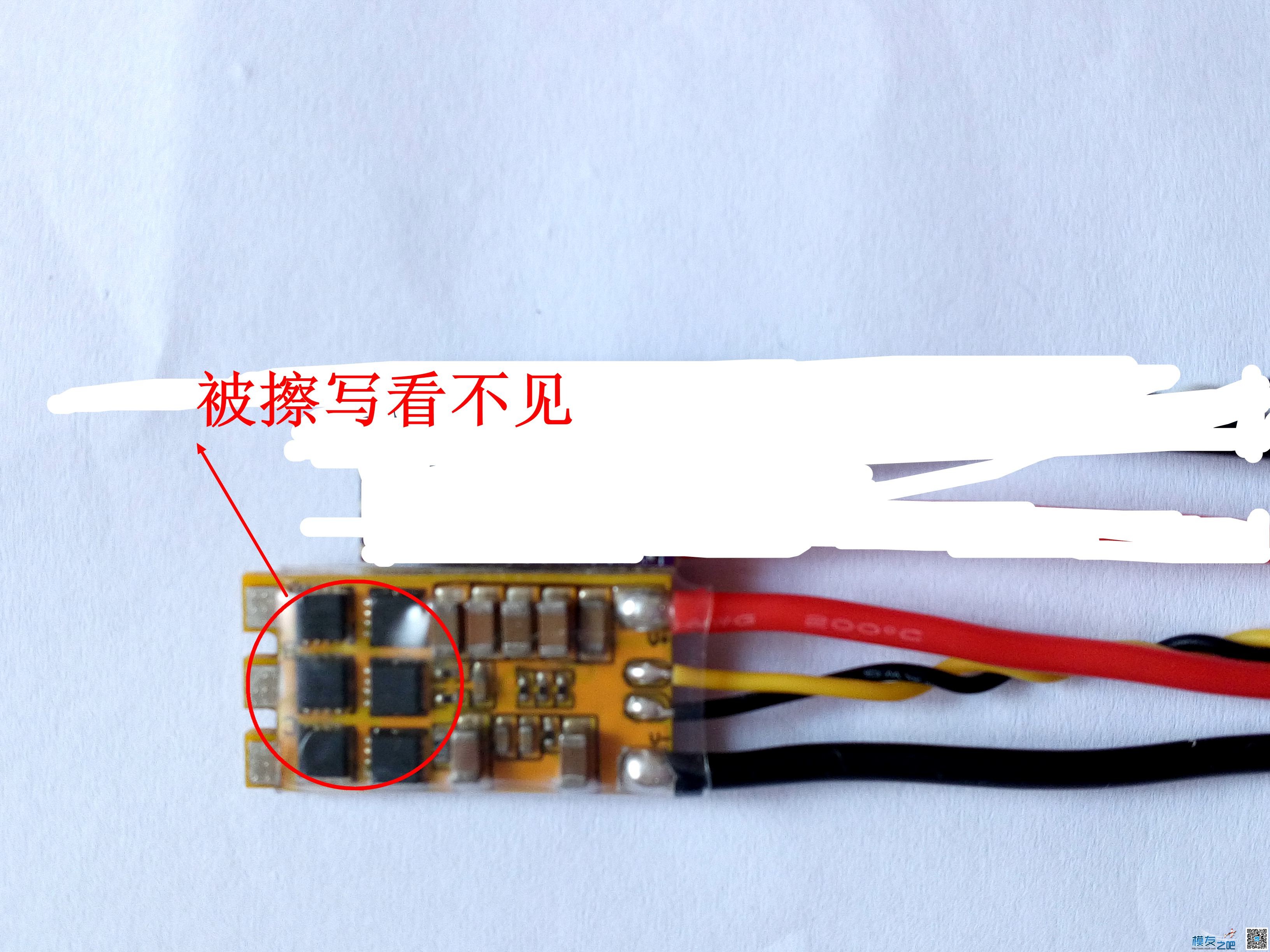

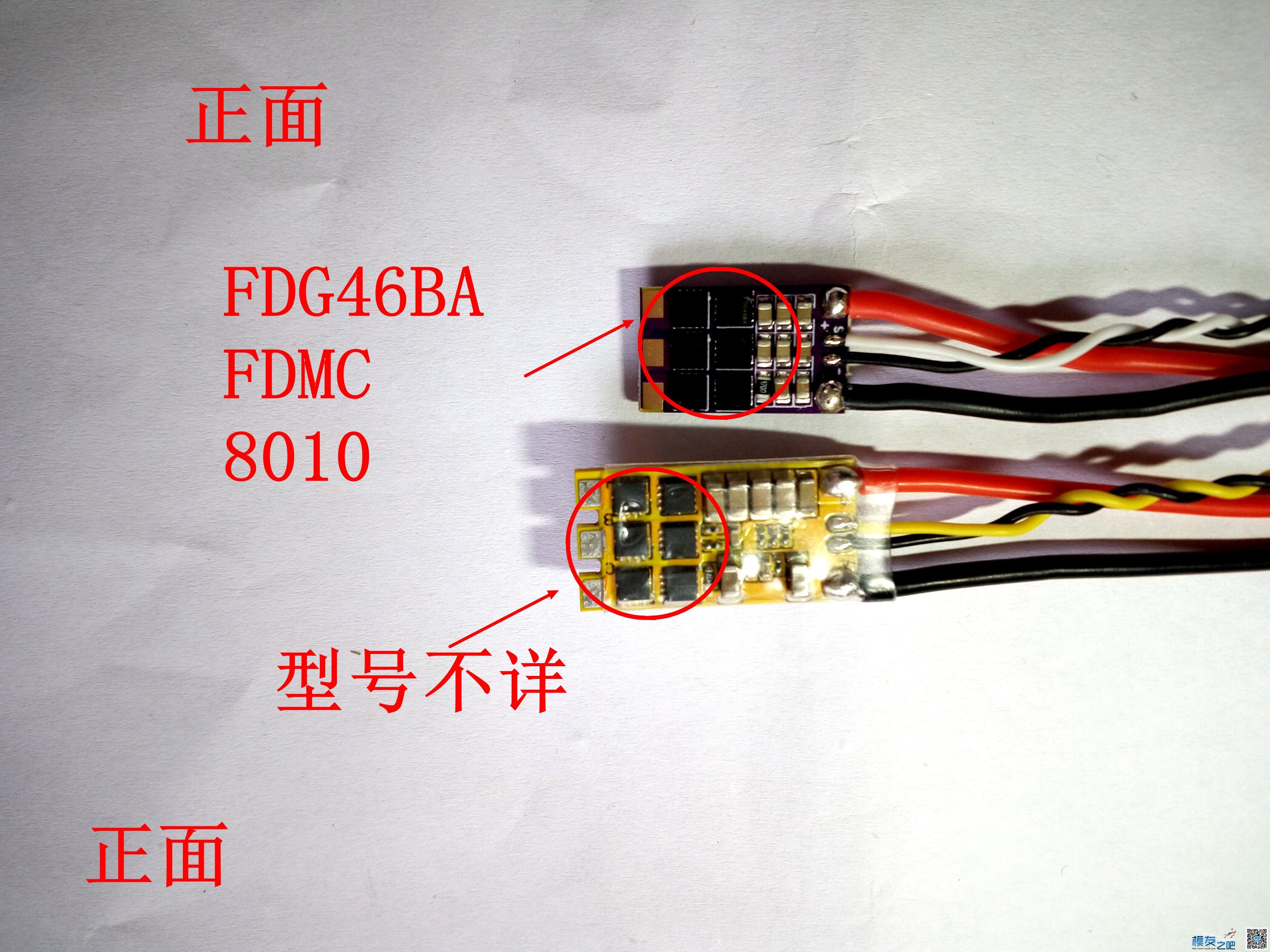

正面MOS部分,银燕用的是型号30A电流的东芝MOS管,飞盈的被擦了,不知道是什么。
当猛禽遇上了子弹,一张表告诉你它们的差别 穿越机,猛禽皮卡报价,福特猛禽改装,猛禽大皮卡,猛禽改装 作者:武杰杰 3925

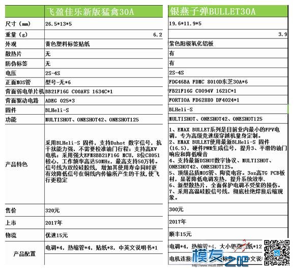

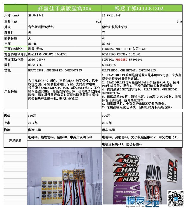

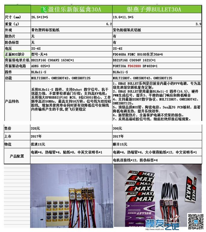

三,好盈佳乐新版猛禽30A与银燕子弹BULLET30A对比表
   好盈佳乐新版猛禽30A    银燕子弹BULLET30A
尺寸(mm)26.5*13*519.6*11.9*5
重量(g)6.23.9
外观黄色塑料标签贴纸紫色阳极氧化铝板
散热片
防伪标签
电压2S-4S2S-4S
正面MOS管型号-无*6FDG46BA FDMC 8010D东芝30A*6
背面弱电单片机BB21F16G C00AVS 1634C*1BB21F16G C0094V 1621C*1
背面驱动电路ADEG 025*3FORTIOA FD62880 DF4024*1
固件BLHeli-SBLHeli-S
功能MULTISHOT、ONESHOT42、ONESHOT125MULTISHOT、ONESHOT42、ONESHOT125
产品特色采用BLHeli-S 固件,支持Dshot 数字信号,抗干扰能力强,不需要校准油门行程;支持高KV电机;采用强大EFM8BB21F16G MCU,8位C8051核心,工作频率高达50MHz,最高支持50万转。信号线为双绞硅胶线, 增加其使用寿命同时更有效降低信号在铜线内传输所产生的干扰,使飞行更稳定
1、EMAX BULLET系列是目前业内最小的FPV电调,专为高级竞速级穿越机量身定制。
2、EMAX BULLET使用最新BLHeli-S 固件(16.5),硬件PWM生成信号,提升3、平滑的油门响应和降低噪音
4、支持最新DSHOT数字协议、MULTISHOT、ONESHOT42、ONESHOT125。
5、顶级品质MOS管、陶瓷电容。3oz高TG PCB板材,显著降低电调发热,提升系统效率.
6、新型散热片,全面保护电调不受桨的损伤。
7、采用高温硅胶信号线,彻底杜绝焊接后缩现象。
售价320元300元
上市2017年2017年
物流优速15元顺丰15元
产品配置
电调*4,热缩管*4,贴纸*8,中英文说明书*1
电调*4,热缩管*4,大小银燕贴纸*12,中文说明书*1
电机连接线*12,防伪标签*4

做一下极限极限测试吧。再就是比较鄙视芯片型号擦掉的低级行为。

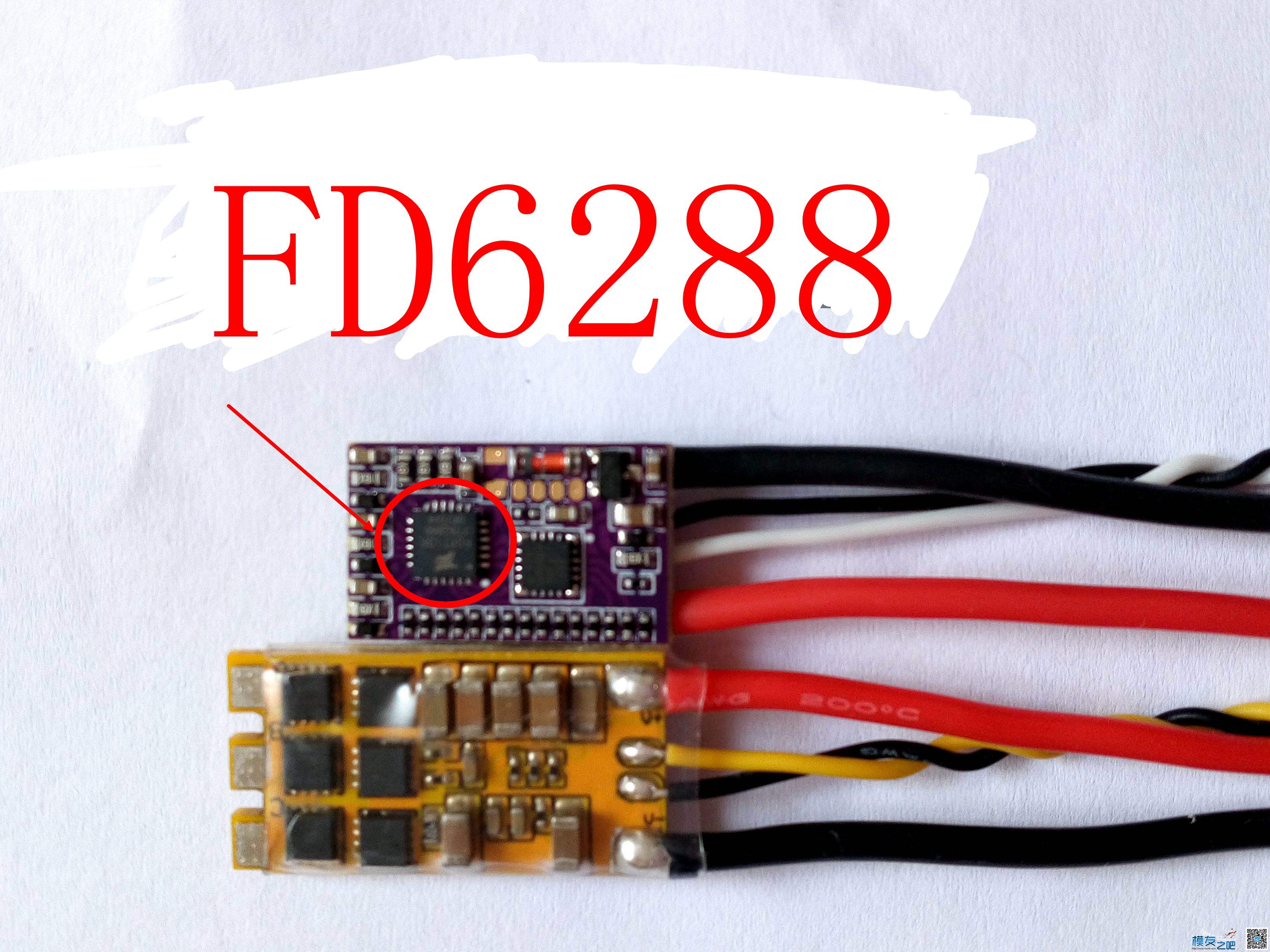

BB21F16G\FORTIOA FD62880 请问如何刷固件,现在是ONESHOT125,想刷DSHOT
没刷过这个,当猛禽遇上了子弹,一张表告诉你它们的差别 穿越机,猛禽皮卡报价,福特猛禽改装,猛禽大皮卡,猛禽改装 作者:武杰杰 2488

应该是飞盈写错了 当猛禽遇上了子弹,一张表告诉你它们的差别 穿越机,猛禽皮卡报价,福特猛禽改装,猛禽大皮卡,猛禽改装 作者:武杰杰 467
 楼主| 发表于 2017-3-5 09:31:56 | 显示全部楼层
飞盈写错了 当猛禽遇上了子弹,一张表告诉你它们的差别 穿越机,猛禽皮卡报价,福特猛禽改装,猛禽大皮卡,猛禽改装 作者:武杰杰 3972
