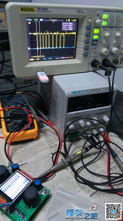

遥控器实现PPM输出
 楼主| 发表于 2018-1-7 22:38:33 | 显示全部楼层
今天把PPM信号输出做好了.
可以玩模拟器了.

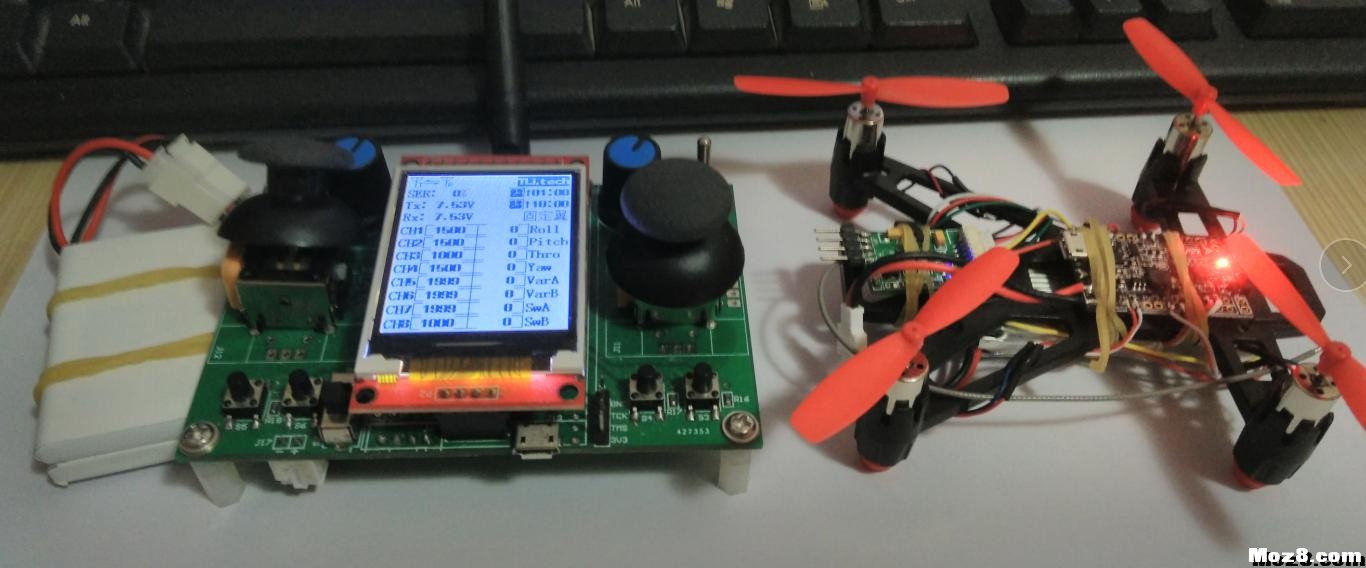

遥控器做好了得有机机飞才行.
于是直接用那个一体接收机,加四个臂,控制四个空心杯电机,搞个小四轴玩玩.
准备DIY一个遥控器  作者:youngchun 3069

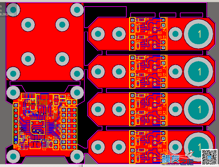

 楼主| 发表于 2018-2-28 17:49:10 | 显示全部楼层
板子做回来了。
准备DIY一个遥控器  作者:youngchun 2529

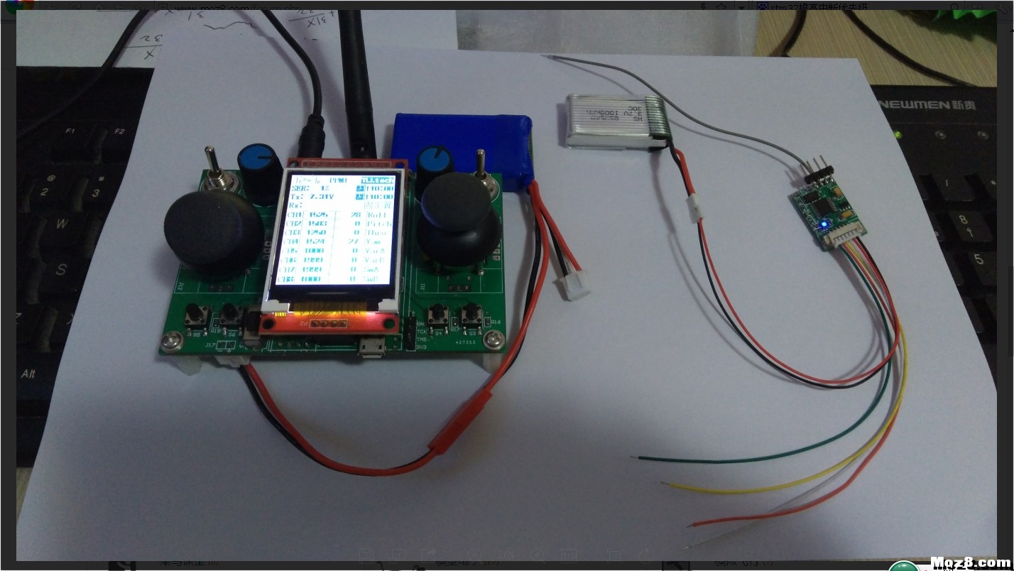

 楼主| 发表于 2018-3-18 20:01:27 | 显示全部楼层
多谢各位关注.
目前已经调通了无线底层通信.
准备DIY一个遥控器  作者:youngchun 8976

刚组好一台空心杯小四轴,试飞了一下,比模拟器难玩多了.
准备DIY一个遥控器  作者:youngchun 8184
 楼主| 发表于 2018-3-27 21:59:02 | 显示全部楼层
现在无线传输的主要问题在于距离不远,如果是2米内,数据包错误率基本上可以为0%,但拉远了数据包错误率就开始快速上升,室内隔个房间还能收到信号,但是数据包错误率到了80%以上.室外空旷距离还没测试过.
同时也发现接收机的天线对传输距离有大影响,如果用手捏住天线导体部分,距离会加长.
