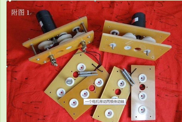

(1)       一个电机同时带动两根传动轴,转向相反“一拖二”(两桨)。见附图1

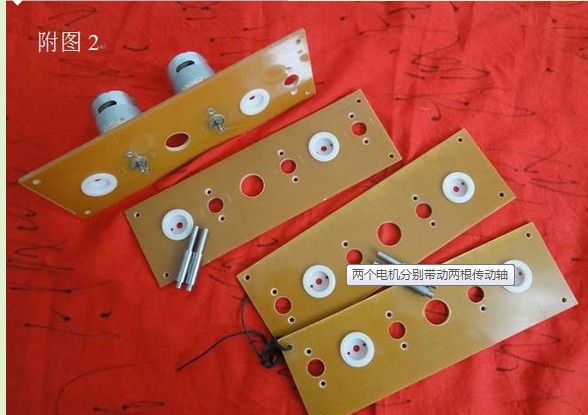

(2)       两个电机分别带动两根传动轴,转向相反(两桨)。见附图2

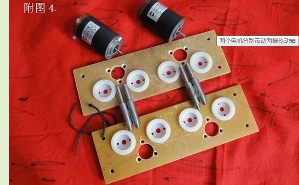

(4)       两个电机分别各带动两根传动轴,转向相反(四桨)。见附图4
(5)       四个电机各带动一根传动轴,转向相反(四桨)。见附图5

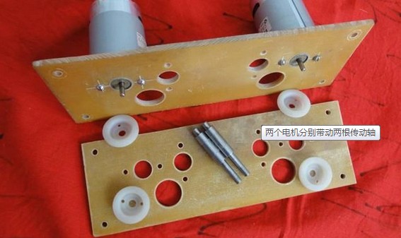

(二)   减速器前、后夹板用环氧树脂绝缘板3~6mm,用坐标镗床或立式铣床分别加工出电机安装孔、过渡轴、传动轴轴承座安装孔,安装25#滚动轴承,轴承座用尼龙车制,耐腐蚀免维护。见附图
(三)   速比多样化

电机齿轮采用45#钢加工,经高频淬火处理或用20Cr低碳钢加工后渗碳处理。过渡轴、传动轴齿轮选用尼龙材料加工,本身可以自润滑。齿轮模数选取m=1,这样齿全高=模数*2.25=1*2.25mm,作为一般船模减速器齿轮强度完全可以满足使用要求。顺便多说一句,现在制作耐久赛竞速艇(FSR-V级)减速器中的齿轮模数选取已向m=1.25的趋势发展,并且采用斜齿轮,以便传递更大的负荷。

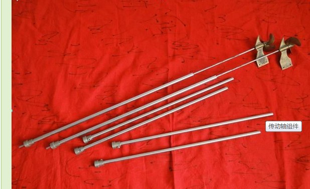

(四)  传动轴选用φ4mm不锈钢棒料加工出M4左、右旋螺纹
减速器过渡轴、输出轴选用φ8mm易切钢棒料,在仪表机床专用弹簧夹头加工,用于保证同轴度要求
(五)   传动轴套管选用φ8~φ10mm δ=0.35mm无缝不锈钢管,既轻又耐腐蚀。与船模外壳胶接可以用不饱和树脂。(如果选用铜管做传动轴套管,则不能用不饱和树脂胶接,否则会发生化学反应,树脂不能固化)在这里请锦州的模友注意,你们那儿在气象台附近有个“赤山不锈钢管制品有限公司”,好像是个合资企业,产品规格从φ0.5~φ10mm都有,价格也不贵。传动轴的一端安装滚动轴承座,用金属车制M3顶丝固定,方便拆卸更换。另一端在水中采用滑动轴承(俗称铜瓦),这里安装两个“铜瓦”,一个接触水的采用“水润滑”,另一个与第一个相隔一定距离,它们之间的腔体内注满耐水润滑脂,这样模型在倒车时就完全可以保证水不会被搅进船舱。靠近里面的“铜瓦”采用机油润滑,从传动轴套管上注油孔注入。
(六)联轴器是笔者“冥思苦想”出来的,与淘宝网上的万向节联轴器相比有天地之别,我的联轴器外形较大,制作麻烦,传递不了较大的扭矩,不如现在的好。(这些都是十多年前制作的)
(七)螺旋桨的制作全部采用黄铜,桨毂用Φ10~Φ12mm黄铜棒料在仪表车床用样板刀加工,然后攻出左、右旋内螺纹、侧面攻M3螺纹,用M3不锈钢顶丝将传动轴与螺旋桨进一步固定住。桨叶用δ=1.0~1.5mm黄钢板经退火后锉形加工,桨叶铜板先在火中烧成暗红色后投入水中,这样会变软易于整形加工。每个桨叶加工后最好在天枰上称一下重量,尽量做到基本一致,因为螺旋桨转速较高,桨叶重量不一致容易引起振动,对模型会有影响。桨毂与桨叶采用银焊以保证牢固。
(八)最后再做两个减速器的上下盖,以防止减速器的齿轮润滑脂飞溅污染船舱,这样整个装置就制作完毕了。模型动力系统就可以在一个合适的环境工作,另外也可以对减速机电机进行强制水冷,使其更加完美。
