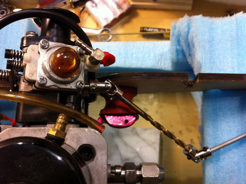

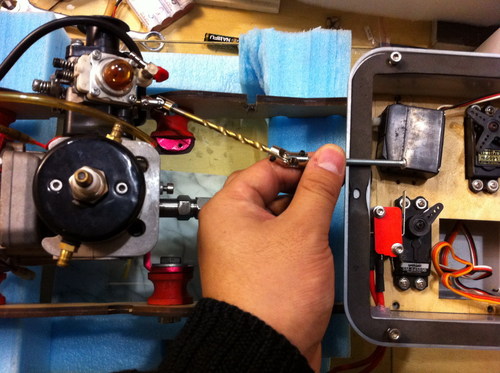

转     汽油遥控船万向节油门... 遥控船,舵机,发动机 作者:无机翼的飞机8 229 万向节、油门和舵机的连接 来源:张杰
国内汽油遥控模型船大多使用小松类型的26cc发动机,原来是用在农用机械上,所以化油器和油门的设计都没有按照模型真正的要求从新设计,所以很多玩家不得不利用杠杆原理通过一个连杆机构来实现舵机的行程转变为发动机油门的控制,这套装置的精度很差,而且汽油发动机震动大时,油门的保持并不好,基于这点考虑,小编将虚位很小的万向节引入了油门的控制中。  具体操作   26cc汽油发动机的油门轴线并不和模型自身轴线平行,而是带有一定角度,这给安装和调试油门舵机带来了非常大的不便,为了实现舵机和油门实时连接,没有虚位,角度精准,我们使用两个万向节和一根硬轴来实现舵机对于油门的控制(如图),这样一来,既解决了油门轴线方向的问题,也增加了发动机抖动时的油门稳定性,目前这个设想只完成了一半,万向节与舵机的连接还在设计之中,感兴趣的模友可以保持关注
