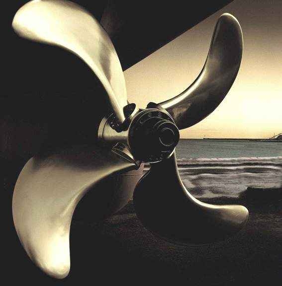

由于中国自19世纪中叶沦为半殖民地,很少有贡献。解放后,中国造船事业得到新发展,对螺旋桨技术也进行了大量设计、研究工作,为各类舰船配上了大量自己[url=]设计[/url]制造的螺旋桨。最值得骄做的是“关刀桨”的问世,它是中国在螺旋桨技术发展中的一大创造。那是在60年代,[url=]广州文冲船厂[/url]有一位师傅,名叫周挺,他根据自己几十年制做螺旋桨的经验,把螺旋桨的桨叶轮廓做成三国演义中关公的82斤重大刀的式样,他形象地叫它“关刀桨”。
   “关刀桨”曾在一些船上试验航行,提高了船的航速,更奇的是螺旋的振动却大大地减弱了。在当时的长江2000马力拖轮和华字登陆艇上使用,都取得了良好的效果,这一成就,吸引了许多造船界人士。1973年,在上海首先做了“关刀桨”敞水试验研究,同时还提供了设计图谱。有趣的是,在世界著名造船国家今天开发的“大侧斜”螺旋桨,最新舰用大侧斜螺旋桨,直径6.3米,[url=]轴功率[/url]35660千瓦,舰航速达32.8节;图6所示是最新在客渡船上采用的大侧斜螺旋桨,该桨直径5.1米,轴功率15640干瓦,船航速为23.2节。图7所示是最新化学品船上采用的大侧斜螺旋桨,该桨直径6.2米,轴功率10400千瓦,船航速16.7节。它们和“关刀桨”非常相似,其重要特征是[url=]振动[/url],噪声小,这也是“关刀桨”所具有的特点。 螺旋桨 直升机 作者:龙飞凤 7362
