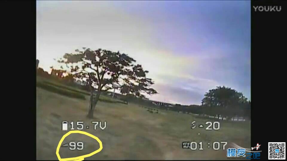

穿越机如何设置模拟信号强度,求大神解答
求穿越机大神 穿越机 作者:flii 8662
发表于 2017-12-24 22:27:36 | 显示全部楼层
首先你接收机有RSSI输出  飞控带OSD
在飞控OSD里打开RSSI即可

求穿越机大神 穿越机 作者:flii 2702 我的接收机只有正负和信号线咋,咋看支不支持RSSI,

那要遥控接收带数传功能
这样遥控知道RSSI然后映射到一个通道上去 作为一个通道信号通过sbus 发回飞控
BF上设置哪一个通道是RSSI即可

好的谢谢,百度了下已经弄好了求穿越机大神 穿越机 作者:flii 26
