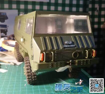

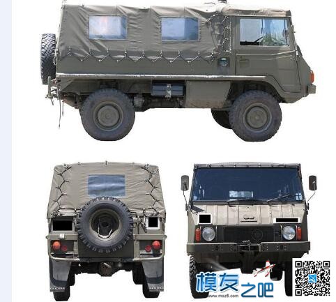

  首先大概介绍一下这车,平茨高尔,昵称瓶子盖儿。是斯太尔和奔驰曾经蜜月时期的产物,原产于奥地利,现生产线搬到了英国车辆技术公司。这车外观方方正正非常中庸,甚至可以说有些丑。但是底盘绝对是一大亮点:类似太脱拉一样的管状车架,半轴摆动独立悬挂加乌尼莫克一样的门桥结构。这三点是这辆车的技术核心,也是这车强悍越野能力的来由。过多的就不说了,百度百科已经写的非常详细。这车之所以在国内很少见,据说是因为对华禁售,另一方面这车主要服役于军队。

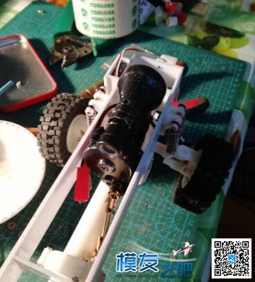

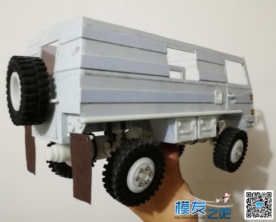

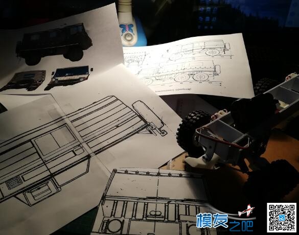

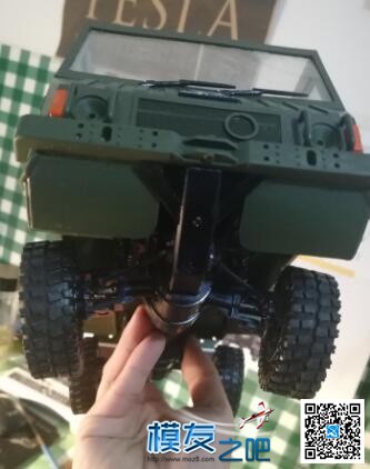

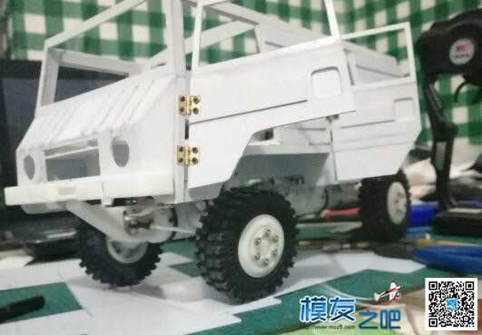

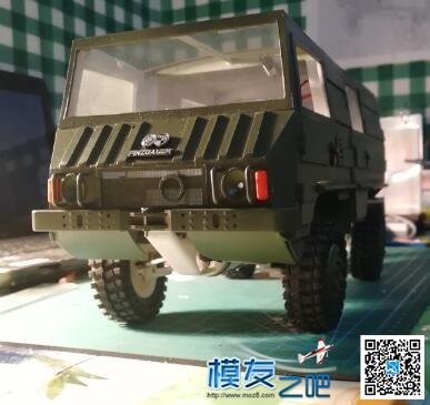

  然后我就喜欢上了这车独特的结构,于是花了半个多月开始搜集资料和画图。利用3D打印技术,制作底盘的外壳部分,齿轮材质为尼龙,传动轴系为铜质,确定比例为1:14.车壳部分则是全手工制作,材料为ABS板。涂装色为TS-61军绿,制作的车型原型为PIZGAUER 710 K型 (4WD)

外壳是什么材料
 楼主| 发表于 2018-1-26 18:44:59 | 显示全部楼层
ABS板
