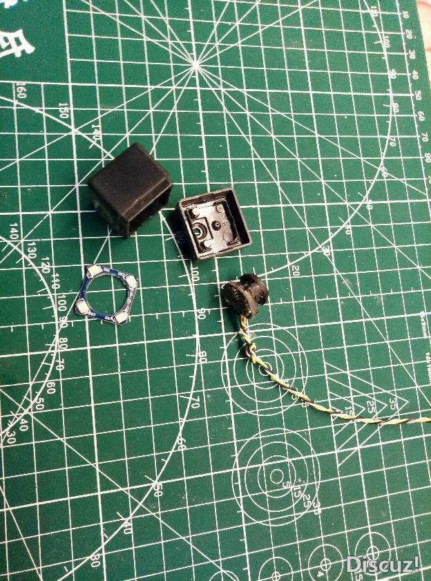

外部电源需要降压以后才可以接到摄像头上,其他的外壳,灯板都可以拿掉,最后只有摄像头,热熔胶是后来补的,拆开以后镜头和电路板掉了

拆摄像头的时候里面有点胶,还好勉强能划开,拆的时候忘记拍了

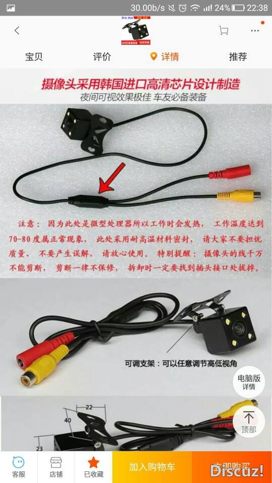

这个摄像头像素还不错,用来改个业余玩玩还是不错的呦
后视摄像头改造 车模,OSD,电路板 作者:18371805824 6587

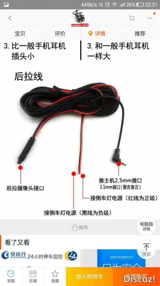

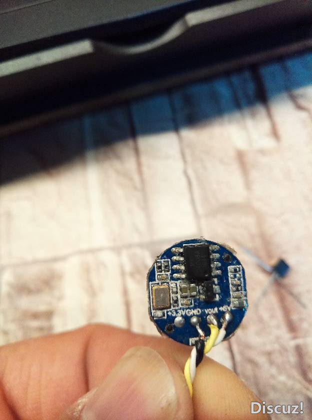

这个摄像头有两种视频模式:一种是倒车模式显示正像但是有倒车线,还有一种是镜像模式没有倒车线,如果用的话可以设置把显示器改成镜像显示就可以了,
后视摄像头改造 车模,OSD,电路板 作者:18371805824 3052
前提是不加osd.至于这两种模式怎么切换,本人也是小白一个,还没弄清楚,但是听店家说摄像头装前面向前看就是显示镜像,向后看就是倒车模式,有哪位大神知道,能否交流一哈,感谢。。。。。

那所谓的微型处理器不就是12V转5V嘛。。肯定发热

这东西玩过,电路上有几个电阻去调某个电阻可以切换正反图像,去掉epprom芯片就没倒车线
 楼主| 发表于 2018-3-11 09:30:31 | 显示全部楼层
yaoyonghe 发表于 2018-3-11 07:24 后视摄像头改造 车模,OSD,电路板 作者:18371805824 2216
这东西玩过,电路上有几个电阻去调某个电阻可以切换正反图像,去掉epprom芯片就没倒车线 ...
求指导,去掉哪几个电阻调成正像??

电阻我都去过了!没有效果。还是镜像。

你照个清楚点的照片
