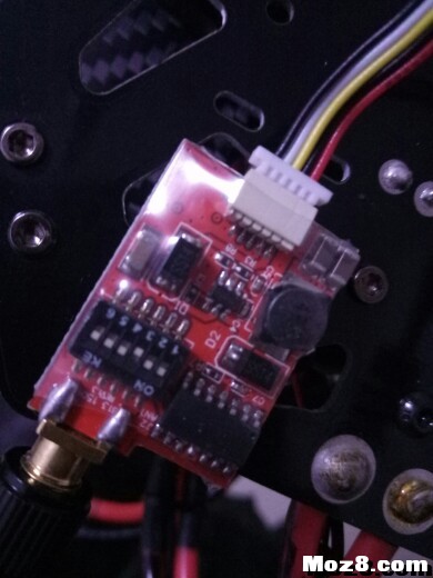

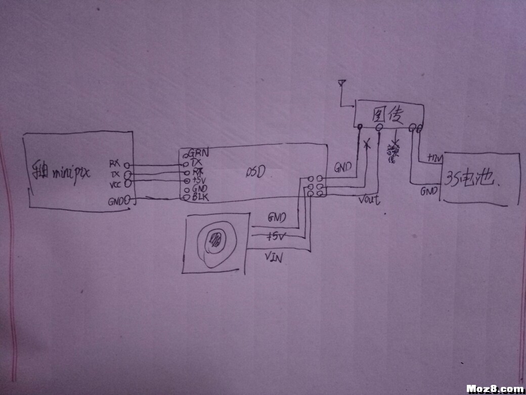

MINIOSD连接后,有数据没有图像

接线图

使用的图传发射5828S

发表于 2018-4-7 22:05:17 | 显示全部楼层
改变摄像头制式看看
发表于 2018-4-7 22:13:43 | 显示全部楼层
去图传那根剪断的线是需要供电的,你现在摄像头没有供电,试试接到图传的5V输出上

 楼主| 发表于 2018-4-8 08:33:11 | 显示全部楼层
jkd_405 发表于 2018-4-7 22:13
去图传那根剪断的线是需要供电的,你现在摄像头没有供电,试试接到图传的5V输出上 ...
那我直接把从左面飞控的5V供电引到摄像头的5V供电,行不行?
可以试试  详情 回复 发表于 2018-4-8 09:11
 楼主| 发表于 2018-4-8 08:36:34 | 显示全部楼层
图传是5828S,没有另外的5V供电口
发表于 2018-4-8 09:11:08 | 显示全部楼层
可以试试

 楼主| 发表于 2018-4-8 14:54:53 | 显示全部楼层
问题解决,发上最终接线图供大家参考
最终接线图
