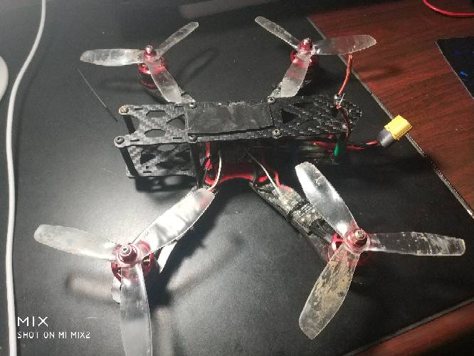

新人入坑穿越机  刚组装调试好
练习目视飞行结果一步小心飞得太高  看不清方向就落到了水沟里     捞了上来  还有救吗   那些零件还能用  有什么补救措施吗    向各位大佬请教

电调可能挂了
发表于 2018-8-6 20:26:35 | 显示全部楼层
先晾晒,请勿通电

烘干,应该没啥。
发表于 2018-8-6 22:01:29 | 显示全部楼层
我的固定翼飞机比你强竟然掉河里了马上捞起来拿到家里电池,电调,接收器全部拆开用电吹风吹干,试了一下还好都没事,只有二个舵机懒的拆一试了一下一个舵机开始好像没坏过了一会就不行了坏了,第二个马上就折开估计过一晚上就会干了。

希望能借您吉运   我的也拆过了  刚拿吹风机吹完   明天晾一天试试
发表于 2018-8-6 22:46:02 | 显示全部楼层
塑料袋装大米,机子放进去,扎紧袋口,过一天,取出,清理,通电。

所有的电路板都要用高浓度酒精清洗
发表于 2018-8-7 00:08:12 | 显示全部楼层
彻底晾干之前别着急通电 应该没事
发表于 2018-8-7 01:33:16 | 显示全部楼层
多凉凉,不彻底干别通电
发表于 2018-8-7 02:53:26 | 显示全部楼层
前两天一套1500+配置洗了个澡 泡了半分钟
回来直接水龙头伺候
然后拆开 酒精风枪小刷子伺候 全正常什么都没坏

小问题,吹干继续飞,我的飞机都掉几次水沟了

第一时间断电 确保彻底晾干 还是有很大概率就活的
