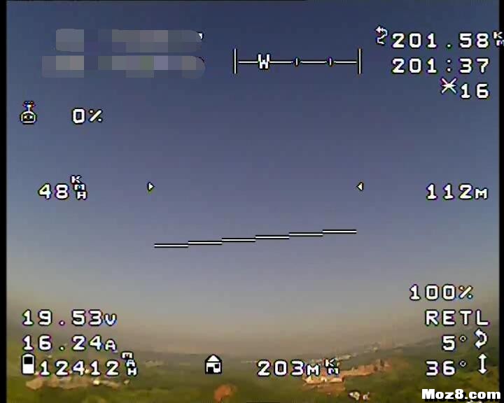

然后算上次的效率
因为OSD不显示了,也不知道最后用了多少电
只能以最远点时的电量来计算

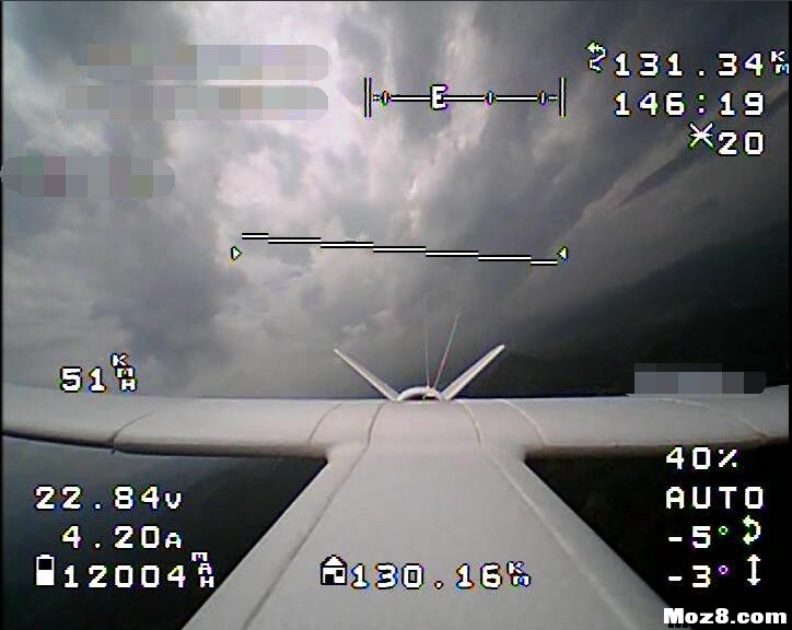

这是在终点130K转弯时的截图
FPV之路-II  作者:guofenren 5335
可以看出耗电量为:12004
总航程:131.34
飞行时间:146.19分
而回来的时候地速比去的时候快
用的时间也比飞出去的时间短
证明回来的时候,耗电肯定比去的时候少
那么去的时候用了12000
回来肯定用不到12000
现在我们假设它飞回来也用了12000毫安
那一共是用了24000毫安
我当时记着时间的
起飞时间:10:55
落地时间:15:25
算出来飞行时间是:4小时30分(270分钟,4.5小时)
双程是262K
平均每公里耗电:24000 ÷ 262 = 91.6mah
平均时速:262K ÷ 4.5h = 58.22km/h
平均巡航电流:24A ÷ 4.5h = 5.33Ah
平飞电流5.33A,确实省电

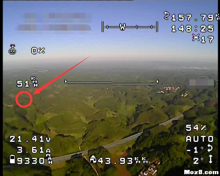

飞到29K的时候,遇到了前方有一片云海,在小胖脚底下
不过这时天还没亮完,光线不够,看不清楚
此时耗电1714毫安
FPV之路-II  作者:guofenren 5320

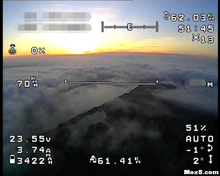

到了61K,河又露了出来
此时耗电3422毫安
FPV之路-II  作者:guofenren 1357

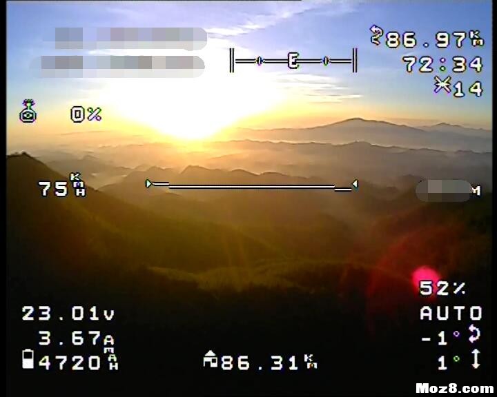

到了75K,太阳终于升起来了
大地笼罩着金色的光芒
FPV之路-II  作者:guofenren 4360

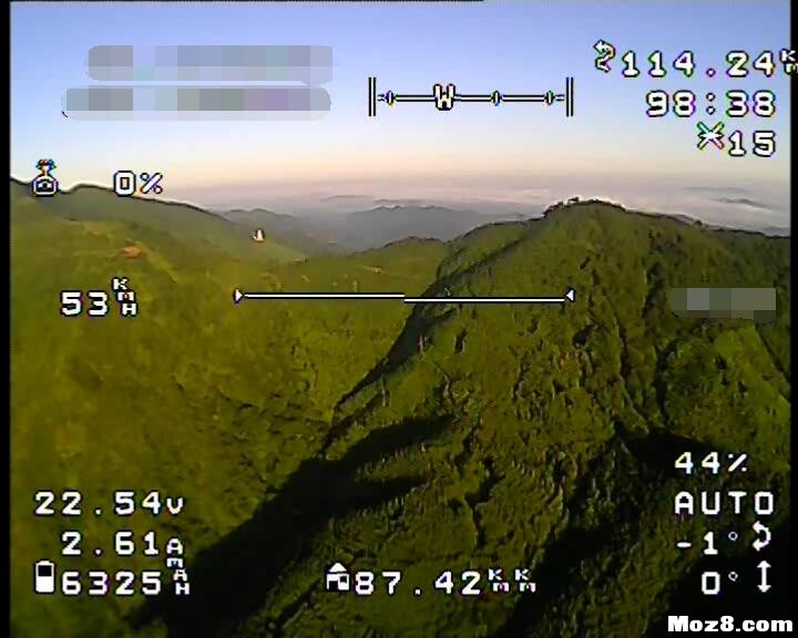

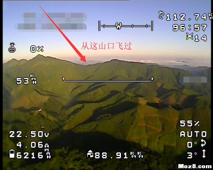

到了82K的时候,小胖遇到了前方有一座高山
等下小胖即将从两座山之间的凹处穿过去
FPV之路-II  作者:guofenren 7004
FPV之路-II  作者:guofenren 3217
FPV之路-II  作者:guofenren 9500
FPV之路-II  作者:guofenren 458
FPV之路-II  作者:guofenren 8838

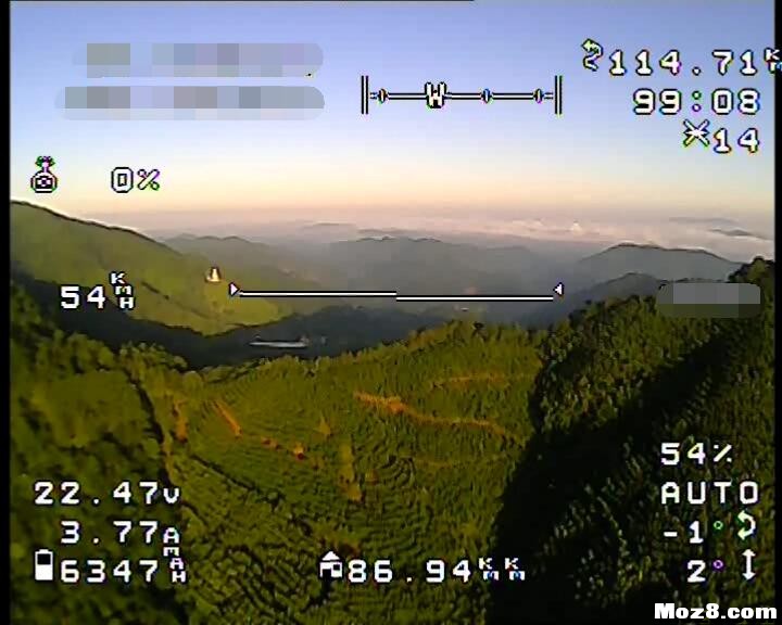

20分钟后,又回到了那个山口
刚才来的时候是逆光,没看清楚
这回可以看清楚了
FPV之路-II  作者:guofenren 7434
FPV之路-II  作者:guofenren 3370
FPV之路-II  作者:guofenren 6789
FPV之路-II  作者:guofenren 946
FPV之路-II  作者:guofenren 7931
FPV之路-II  作者:guofenren 3890

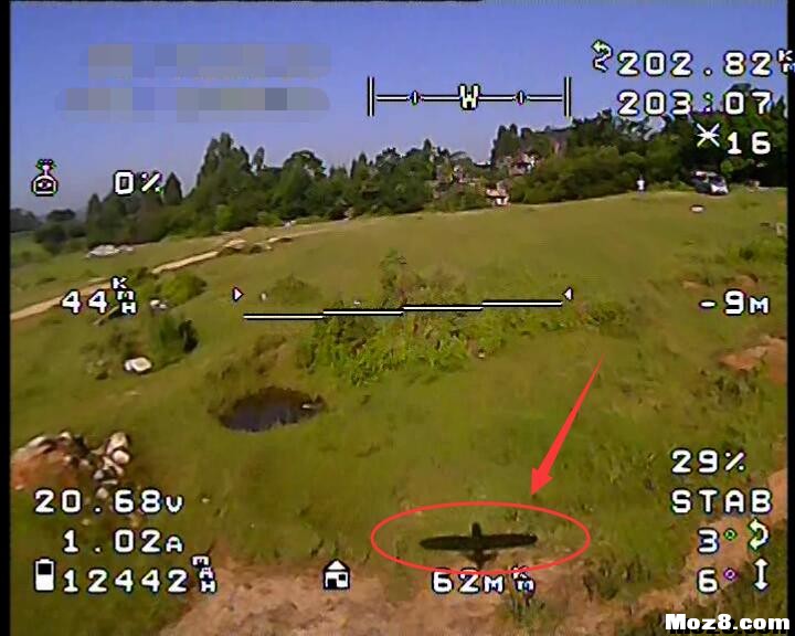

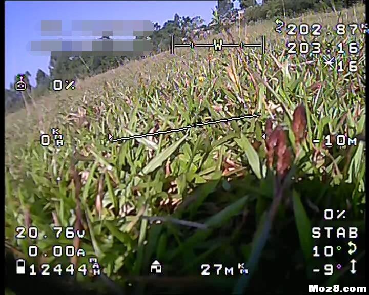

安全落地
FPV之路-II  作者:guofenren 7272
FPV之路-II  作者:guofenren 3736
总航程:202.87K
飞行时间:203分16秒
总耗电量:12444mah
落地电压:20.76V
最远:100.439K
总结:
每公里耗电量:61.35mah
平均平飞电流:3.68A
平均时速:59.9km/h
按照16000mah的放电量
此次的效率可以挑战单程130
计算公式为:电池最大放电量÷每公里耗电量=公里数
16000mah÷61.35mah/km=260.79km

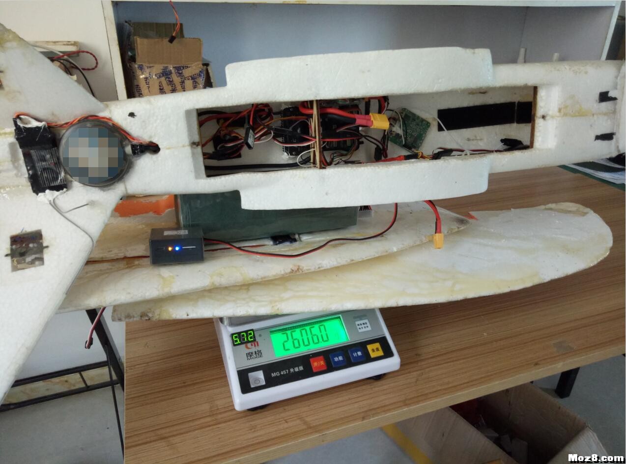

终极挑战配置表:
飞机:死胖子加长机翼
电机:丹锂3525-kv560
电调:丹锂60A
螺旋桨:APC13*6.5E
电池: 6S 35000毫安  18650
飞控:乐迪Pixhawk(权盛MINI OSD)
遥控:天地飞9+切糕433
图传:山寨柏通1W
摄像头:700线CCD
相机:RUNCAM 2
降压:Matek 12V 5V  v3分电板
鹰眼机载DVR
爱车安GPS定位器
起飞重量5010g
电池重量2955g
飞机重量2055g

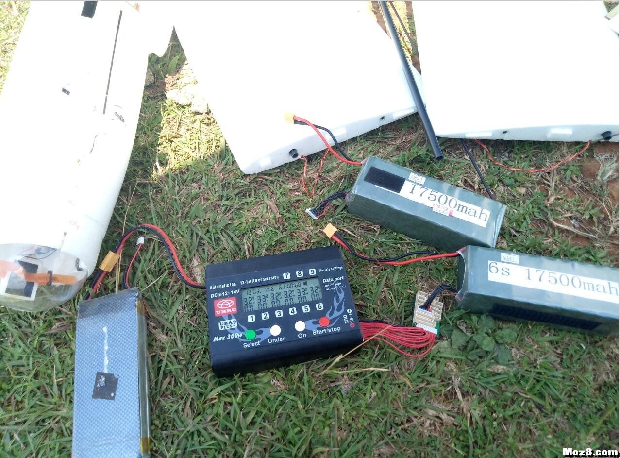

晚上,老规矩,除了电池和GPS定位器
所有东西全部装好车
两块动力电池还让它慢慢充一晚,充到早晨4:30分充满

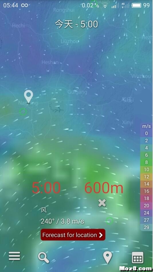

睡觉前,我又看了一下Windy
侧顺风,风速3.8米/秒
非常不错

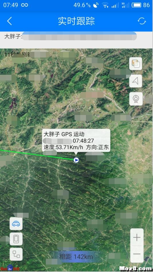

我马上打开了手机定位一看
大胖子GPS运动
速度:42公里/小时
方向:正西
距离:50K
恩,还有50K就回到了
日,怎么这么慢,时速才42

我心时比较着急,但只能等
咦,到了离家还有11K的时候,地速上来了
有53左右
定位器又来了一条刷新
大胖子GPS运动
速度:75公里/小时
方向:正西
距离:10K
哈哈,快起来了,不知道什么原因
可能是这段路顺风
噢,我记起来了,原来回到11K的地方有个航点
从这个航点开始一直到家,是开始降高度飞行的,坡度比较大
怪不得地速一下子从40+飚到了70+

开始进场降落
没想到这回没选对地方,即将撞到水坑里
离地还有1米时我决定复飞
推大了油门重新升空
FPV之路-II  作者:guofenren 4941
盘旋了一圈后,重新进场降落
刚准备到地面时,又来了一个骑电动车的
FPV之路-II  作者:guofenren 6117
FPV之路-II  作者:guofenren 7509
我日,不管了
我打了方向舵,往左偏了一点,离那人远了一点
降了下去
大胖一头扎进了草丛里

总结
落地电压:3.29V(19.75V)
总耗电30288mah
总耗时:5.6小时(336分钟)
总航程:306公里
平均耗电:99mah/km
平均巡航电流:5.4Ah
平均时速:54.4 km/h
因为起飞和降落时盘旋了好几圈
所以多了几公里
这是终点150K时的截图,正在侧飞转弯
