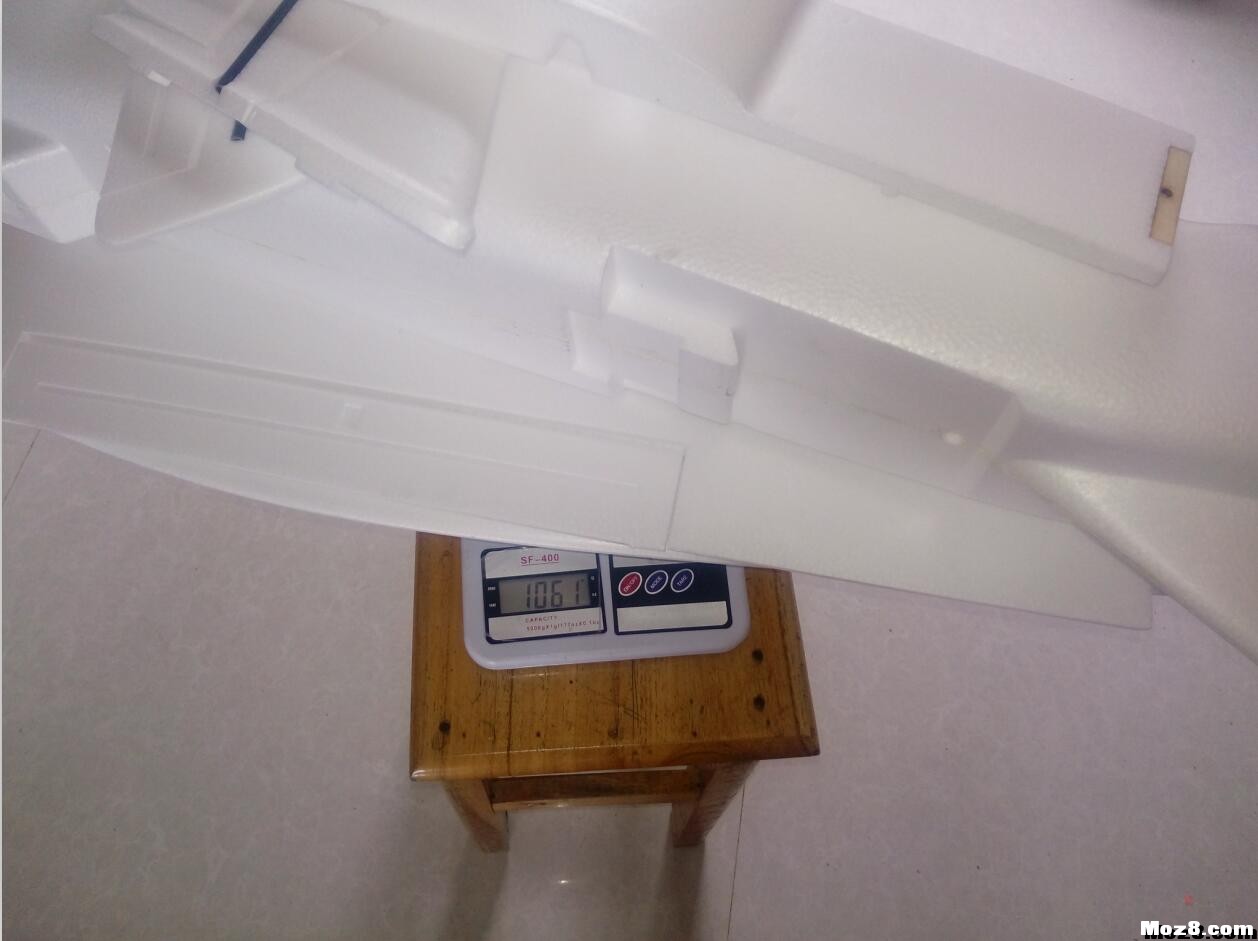

大胖子空机带配件包1090
FPV之路-II  作者:guofenren 5820
FPV之路-II  作者:guofenren 204
我装好后1060
FPV之路-II  作者:guofenren 7367

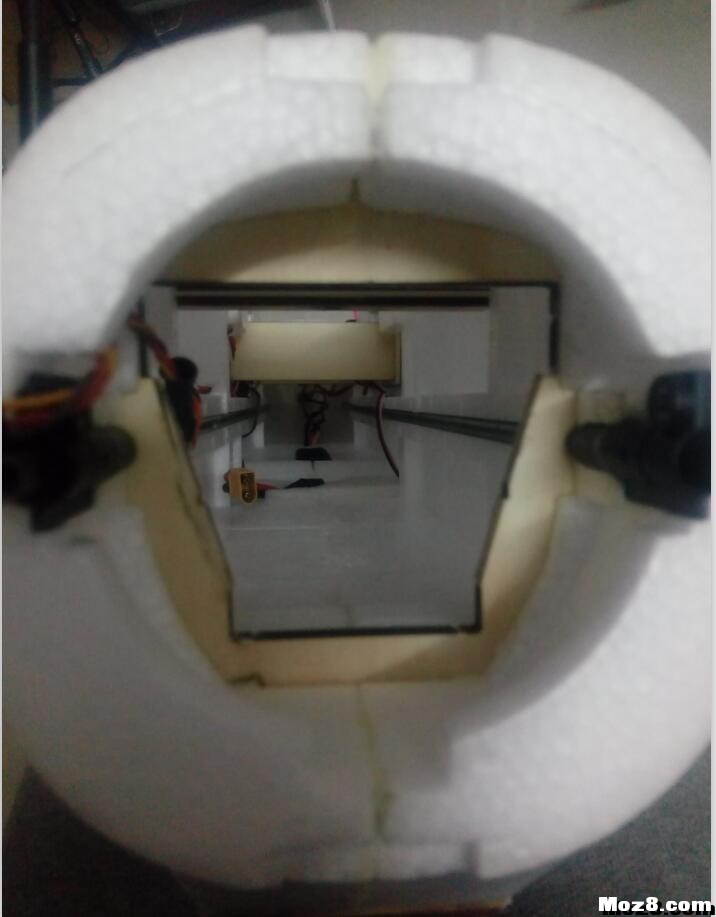

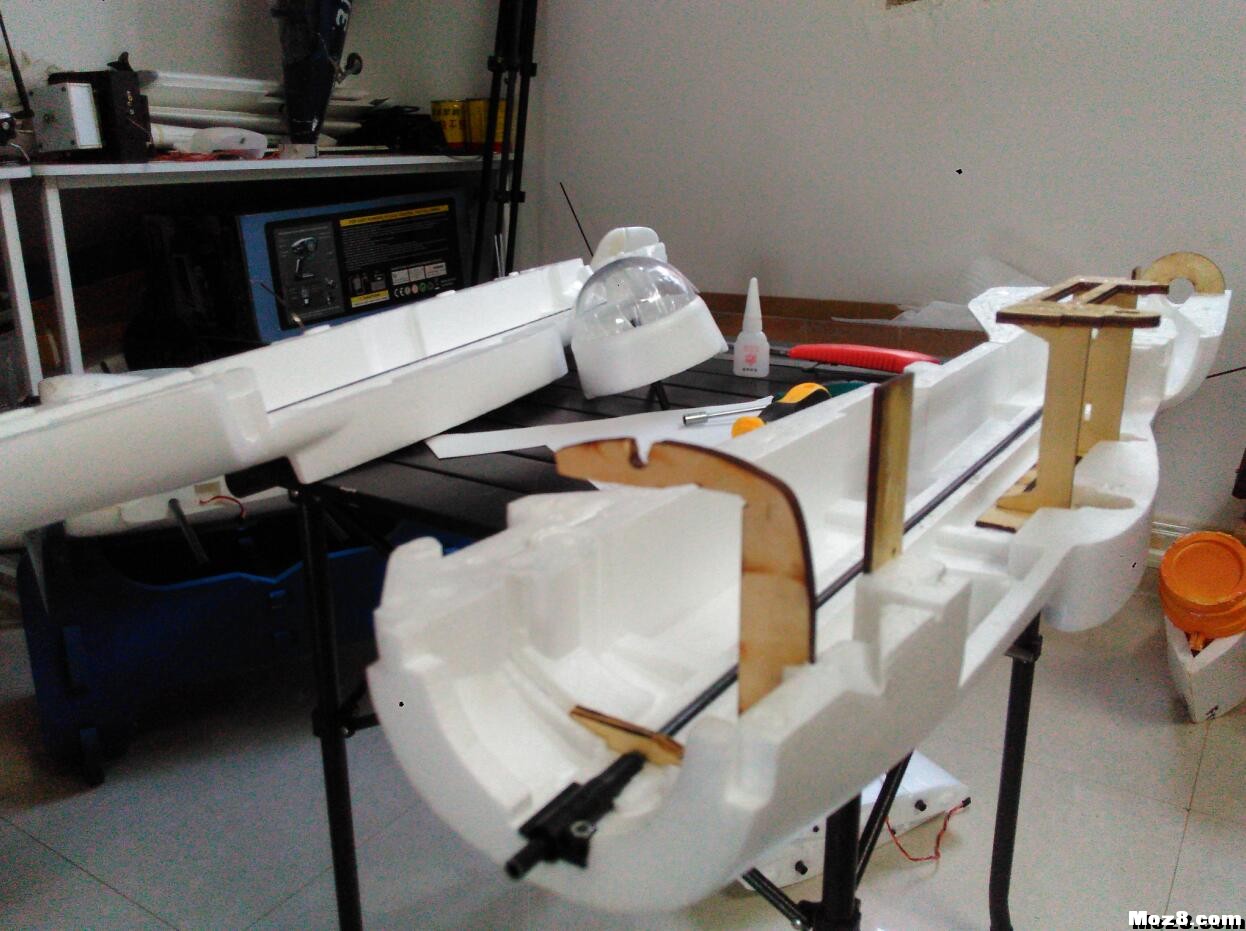

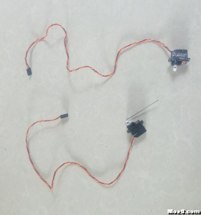

舵机线都是重新换过,剪到合适长度,避免过长过重
FPV之路-II  作者:guofenren 7388

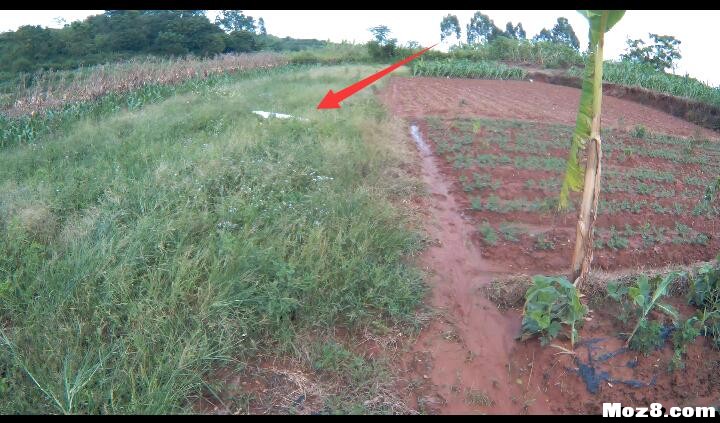

半小时后,我来到了丢机现场
FPV之路-II  作者:guofenren 6231
经过几分钟寻找,发现了大胖的尸体
不过仅仅是尸体,只有机身,不见翅膀
两边机翼都不见了
FPV之路-II  作者:guofenren 313
FPV之路-II  作者:guofenren 5026

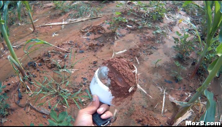

最后我在几百米附近找到了一对在地里干活的村民夫妻
他们说刚才好像看到这边有个人去把我飞机捡上来了
我问他们认识那个人不
他们吱吱唔唔的说不认识
我又问他们那人有没有拿走我的翅膀
他们又吱吱唔唔的说不清楚
估计是认识,但怕说出来我去找麻烦,怕得罪人不敢说
搞不好就是他俩捡的也不是不可能
算了,反正也碎了,没砸到人就是万幸,不能要求太多

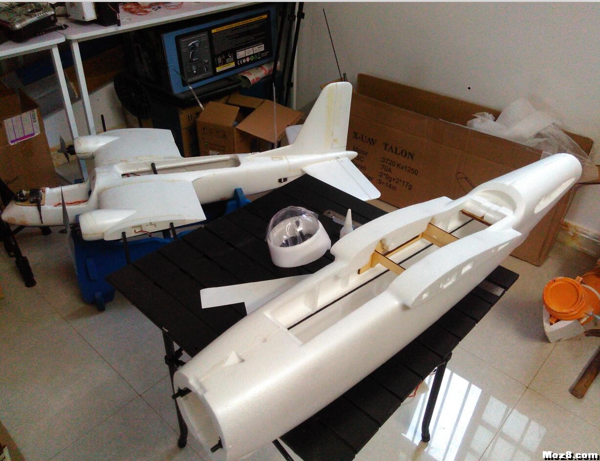

新大胖开始装机,这回直接装PIX飞控
FPV之路-II  作者:guofenren 8143
FPV之路-II  作者:guofenren 9913
FPV之路-II  作者:guofenren 7502
FPV之路-II  作者:guofenren 546
为了装13-15寸桨,垂尾得改,加高加固
FPV之路-II  作者:guofenren 4140
FPV之路-II  作者:guofenren 1771
装好,加长机翼,带所有设备和两块6S 17500电池4999克
这个大胖应该是我的第4台大胖
FPV之路-II  作者:guofenren 6642

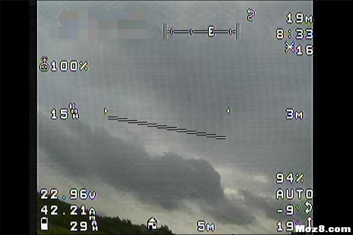

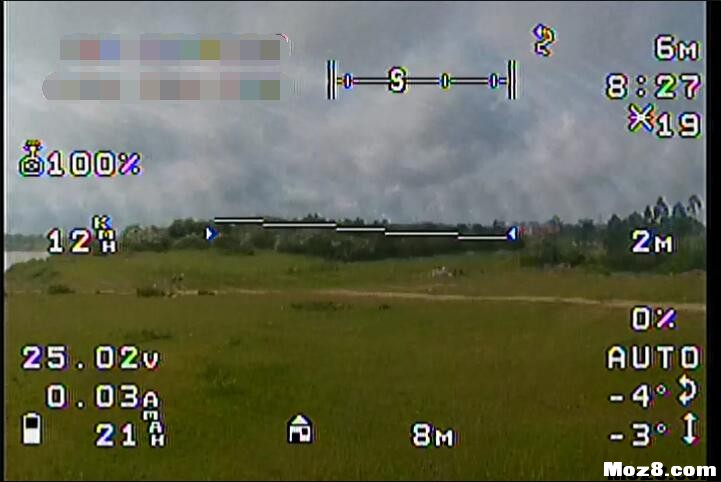

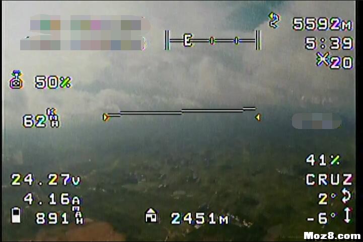

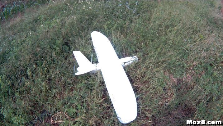

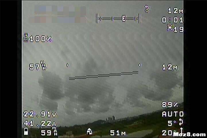

两天后,我来到了草地飞场
这天为乌云天气,搞不好要下雨,云很低
上电就绪,准备起飞
FPV之路-II  作者:guofenren 5842
冲啊!!!走你!!!
大胖脱手初速15,往下沉了1米后,向上爬升
FPV之路-II  作者:guofenren 545
大胖朝远方飞去,逆风出去,地速40
1.9K,433进入失控边缘,真他妈不给力
随便失,反正哥也不指望你能去多远
失控后将继续飞航线
FPV之路-II  作者:guofenren 9748
2.49K,433完全失控,飞控继续AUTO
FPV之路-II  作者:guofenren 1508
20K后,图传开始雪花
地速很低,在30-40间,看来等下回来会有80左右
FPV之路-II  作者:guofenren 5155
22K后,图像严重雪花,之后完全雪花
FPV之路-II  作者:guofenren 7238
我把遥控、433、屏幕全都关掉
用手机跟踪
全程地速在30-40之间,比较慢,不管怎么样,我都是够电回来的,电量方面我非常放心。
2个多小时后,终于到达了终点,我在手机里看到开始掉头返航
地速为70+
估计途中遇到几股不同方向的风
有时候地速又掉到50
又过了1小时,飞机回到14K,我开了屏幕录像
发现提示:存储器已满,相机内存卡已录满

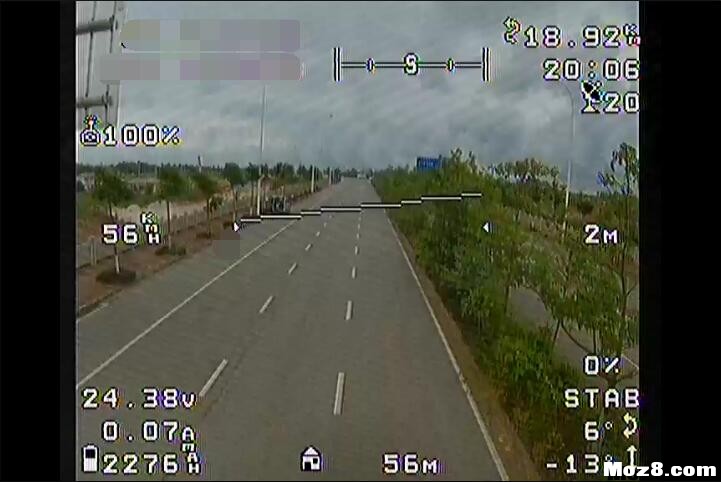

FPV之路-II  作者:guofenren 9578
我一看电压还有21.4,非常放心
很快,大胖回到了头顶
我把它降了下来
FPV之路-II  作者:guofenren 3327
显示飞了180.74K
飞行时间:222分钟
单程90圆满成功!
这次的飞行,每公里耗电量为:116毫安,对于6S来说,还是高了点,主要是去的时候风大。

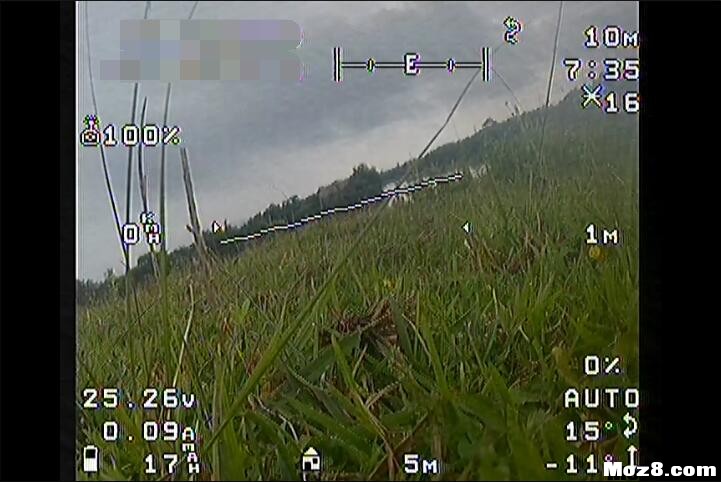

来到了草了飞场
摆好摊,上电搜星,搜到了18颗星星,准备起飞
FPV之路-II  作者:guofenren 7872
开始助跑
我跑,我跑,我跑跑跑!
哎,我艹,地速都12了,怎么还不转起来
浪费了哥一番表情,旁边还有一个路人甲呢,起飞居然没成功,真他妈丢脸
狗日的我在家明明调好了,怎么来这就不行了,不行,回去得把触发速度再调低一点才行。
那啥,2.6公斤也没什么大不了的
干脆哥不用起飞模式了
用平衡模式抛吧
我左手遥控,右手抓机
跑了两步后,推满了油门
把小胖平抛了出去
FPV之路-II  作者:guofenren 2300
没想到这配置挺给力,丝毫没有掉高
挺拔的飞了上去
FPV之路-II  作者:guofenren 6891
FPV之路-II  作者:guofenren 2227

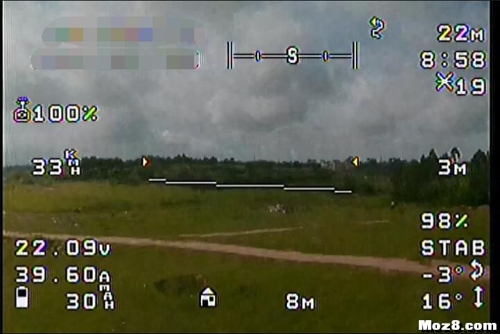

我开了定高定向,电流果然是4A左右
FPV之路-II  作者:guofenren 7728
而且逆风地速28也非常稳定
FPV之路-II  作者:guofenren 4384
返航电流则更低,才2.8A
FPV之路-II  作者:guofenren 778
最后降了下来,首飞成功!

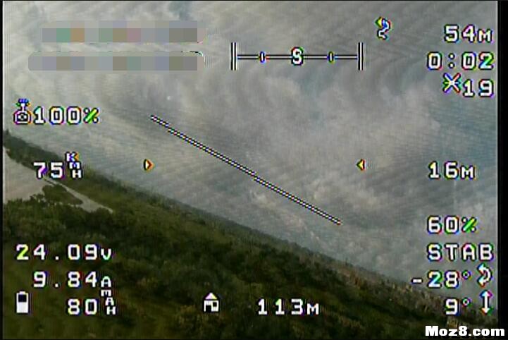

起飞成功,进入航线模式
FPV之路-II  作者:guofenren 8556
飞到5K,433早已失控
FPV之路-II  作者:guofenren 2019
7K之后小JB图传没信号了
我只能在手机里跟踪
1小时50分后,小胖到达了终点,开始返航
3小时后,小胖回到了7K,可我的图传还是没信号
回到了5K,还是没信号,一片雪花
回到了3K,还是没信号
尼妹,什么情况,去的时候7K还有图像呢
最后回到了头顶,我都看见飞机了,居然没图像
日,一定是图传烧了

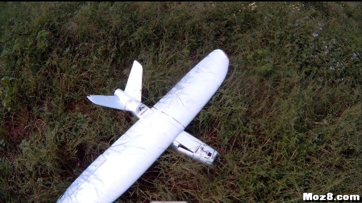

降了下来,由于草地不平,重重了撞了一下
搞坏了垂尾
FPV之路-II  作者:guofenren 9395
机翼也脱开了一点,不过没什么大问题
机身湿露露的,看来途中有雨
一摸图传,凉的,不知道什么时候挂掉了
摄像头里面也进水了
FPV之路-II  作者:guofenren 2606
把电池拿出来
单程80挑战成功!就是不知道电还有多少
FPV之路-II  作者:guofenren 9375
FPV之路-II  作者:guofenren 9164
FPV之路-II  作者:guofenren 7037
FPV之路-II  作者:guofenren 9621
FPV之路-II  作者:guofenren 6956
FPV之路-II  作者:guofenren 4026
回家后,我读取了机载OSD
发现去到16K时,开始下雨
FPV之路-II  作者:guofenren 2737
然后全程下大雨
小图传就是在雨中挂掉了
FPV之路-II  作者:guofenren 3790
这是终点80K时转弯的OSD
可以看到用了7576的电量
FPV之路-II  作者:guofenren 329
这个OSD的缺陷是家距离不准,80K才显示72.5K,算法有问题
最后降落
FPV之路-II  作者:guofenren 7906
飞行时间:3小时14分(194分钟)
总航程:161.79K
剩余电量:20%
落地电压:20.2V
耗电量:12702毫安
总结:
平均每公里耗电量:79毫安
平均地速:50km/h
平均巡航电流:3.93A
按电池放出16000毫安,每公里耗电80毫安算
16000÷80=200公里,即单程100
奶奶的,我的小胖续航终于有希望超过外国人了
有希望有梦想就要去实现
我下一步的目标是挑战小胖子单程100K

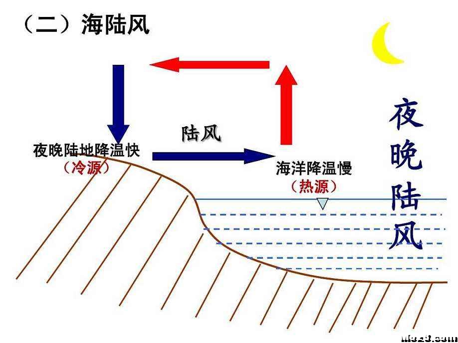

到了晚上,太阳去跟别人的老婆开房了,停止了向地球服务
当然,事实上它还照着另一边地球
天黑以后,陆地和海水都在降温
但是陆地的降温速度比海水快得多
所以造成了陆地温度低,海水温度高
海水温度高以后,表面的空气温度也会跟着高,空气就会上升
陆地的空气则不会上升
但当看到海面有空缺后,陆地的空气就会向海面流过去
这样也产生了空气流动
随之产生了风
产生一股从陆地吹向大海的风
这种风叫陆风
一般在晚上发生
