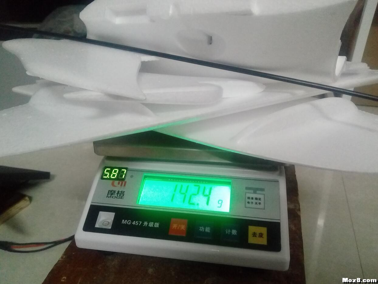

我下单买了一台Z84
到手后,称了一下重量,143

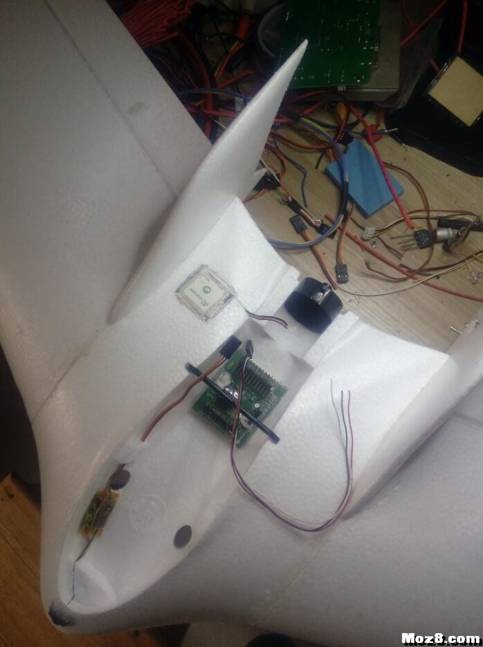

这机小哇,所以所有的东西都得减肥
飞控要去壳
FPV之路-II  作者:guofenren 4263

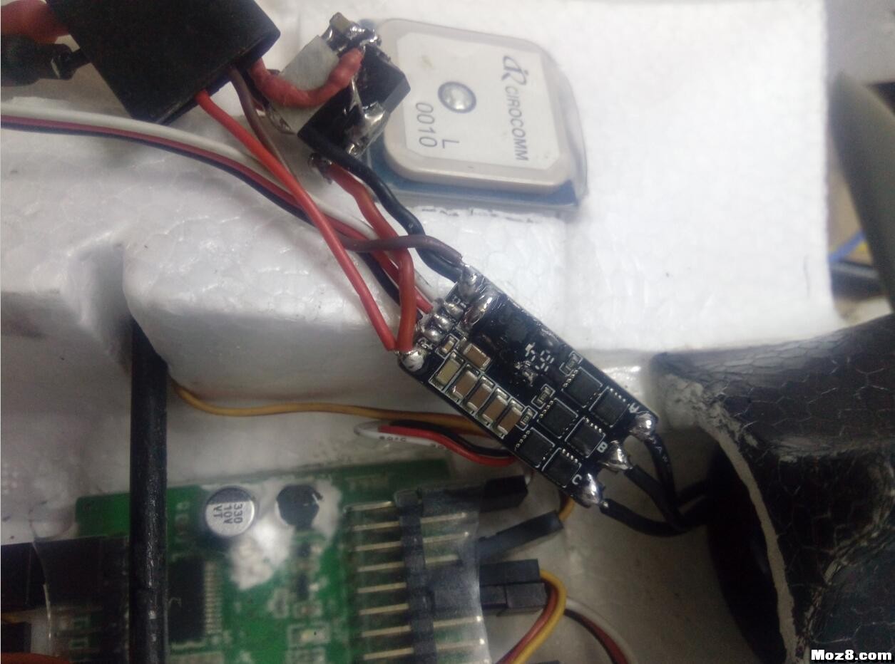

电流计原装的太重了,肯定不能用
得自己造一个缩水版的电流计
造好了,重量4.4
FPV之路-II  作者:guofenren 1094
FPV之路-II  作者:guofenren 7736
FPV之路-II  作者:guofenren 5400
12A电调BEC只有1A,不太够用
叠多几个7805稳压器
从原来的5V 1A,变成了5V 3A
FPV之路-II  作者:guofenren 1384
FPV之路-II  作者:guofenren 993
FPV之路-II  作者:guofenren 428

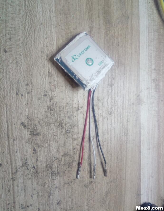

这飞控的GPS线太长了,得剪掉
剪到刚好合适就行了

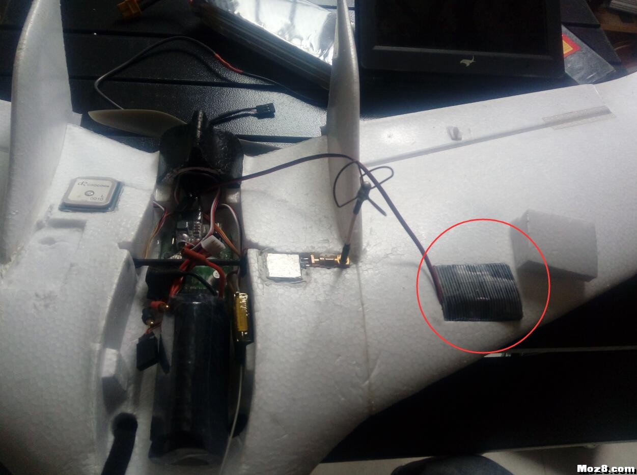

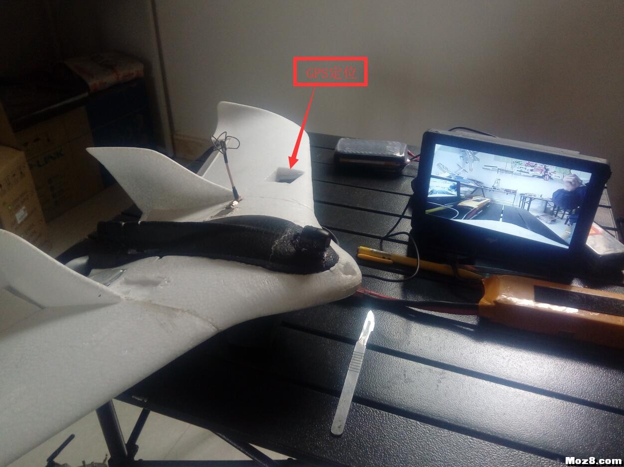

GPS定位器,没地方放
但又不能不放,否则丢机了,丢在何方都不知道
没办法,咱给它挖个坑,安置一下
FPV之路-II  作者:guofenren 6456
这东西有发射功率,可能会影响遥控信号
得放远点,放到机翼上吧
但又不能放得太远,否则影响飞机左右重心平衡
FPV之路-II  作者:guofenren 5479

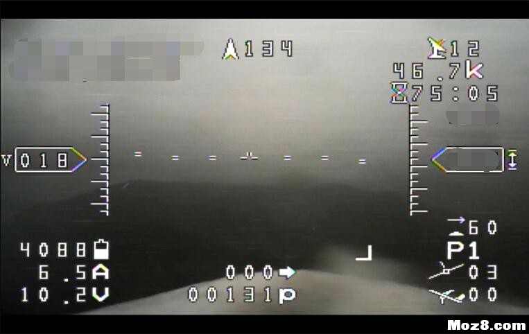

 楼主| 发表于 2018-10-31 10:37:08 | 显示全部楼层
回家后,我检查了一下GPS的线,并没有问题
我决定用Z84来进行一次拉距
经过种种计算和测试论证
我决定这次拉距飞单程18K
在飞控里设置了一个单程18K的航点
一切准备就绪
只等抛出
FPV之路-II  作者:guofenren 701
再次检查无误后
我猛推油门,把Z84抛了出去
Z84顺利上天
FPV之路-II  作者:guofenren 9234
见飞机已成功上天
我刚想切到航点模式
突然感觉飞机歪了一下,然后脱离了航线
朝一边飞去,咋回事儿

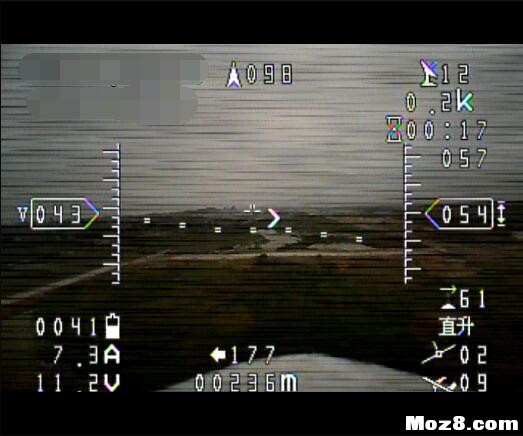

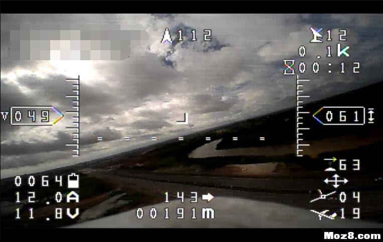

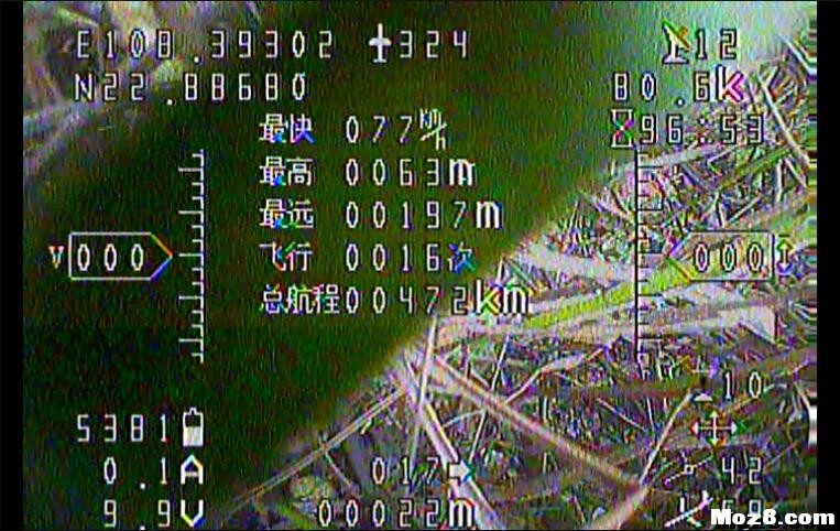

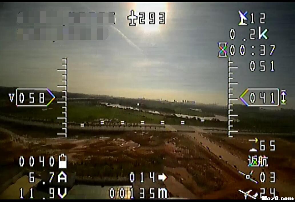

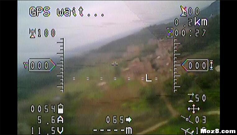

我马上看了一下屏幕
没想到这时竟然丢星了,才起飞,飞出去165
FPV之路-II  作者:guofenren 768
FPV之路-II  作者:guofenren 9624
最后,连航点模式都没切到位,就完全丢星了
我马上切回了了平衡
试图用目视飞,飞回来
没想到这飞机太小了,才去了200米远我就不怎么认得出姿态了
最后完全分不清背腹和头尾,慌忙中推油门,乱拉杆
由于拉杆太多,最后失速
只见一团白色物品从空中掉落
Z84炸了下去…………
尼妹的,有屏幕不看,干嘛非得目视飞回来呢,炸鸡后我想到了这个问题
要是看着屏幕飞,肯定不会炸鸡,我想到。
我马上开车过去捡飞机
凭着定位器,我直接就找到了飞机
把它捡了回来,现场目测炸坏了摄像头,其它没事
像这种小鸡,炸鸡后机身根本没什么影响
回家后我上电检查了一下,确实只有摄像头坏了
其它都正常
因为我上次买了好几种小摄像头回来,所以我有的是摄像头,直接换上一个
这回我换上的是倒车用的摄像头,比炸坏的那个高清,广角,但是比那个重几克,不要紧

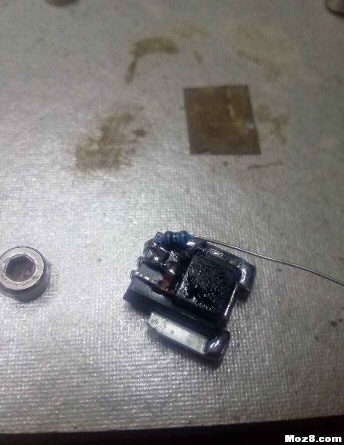

 楼主| 发表于 2018-10-31 14:07:41 | 显示全部楼层
第二天,我打算重新挑战18K
在家里上电检查上次的航点有没有偏移
刚上电,准备等搜星
忽然电调那里冒起了一股青烟
还冒出了一点点火星
紧接着一阵电子元件烧焦的臭味扑到我鼻子里
我马上拔了电池
一看电调,已经被烧焦,上面的场管烧了一个洞
FPV之路-II  作者:guofenren 2032
狗日的,什么情况,一上电就烧
关键是有没有把我的飞控给烧了
我马上拿了一个好电调来试飞控
日他奶奶的,果然飞控烧了,灯不亮,没有OSD输出
GPS也烧了,灯都不亮了
更要紧的是把我的机载DVR和接收机也烧了
日他妹啊,除了图传和电机没烧
一整套设备全烧光了
估计是炸机的时候,把电调炸成暗病了
昨天第一次上电的时候没烧,今天第二次上电就烧了
不要紧,反正丢机丢多了,大场面我见多了
这烧一台小Z84对我来说已经没什么可难过的了
幸亏我还有飞控,不过要买电调

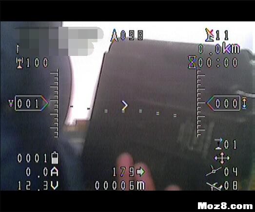

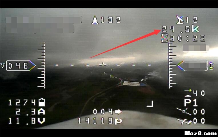

两个月后………………
来到飞场,我把Z84从裤兜里掏了出来
哈哈,当然这是开玩笑,它虽然小,也不至于能放进裤兜
FPV之路-II  作者:guofenren 9394

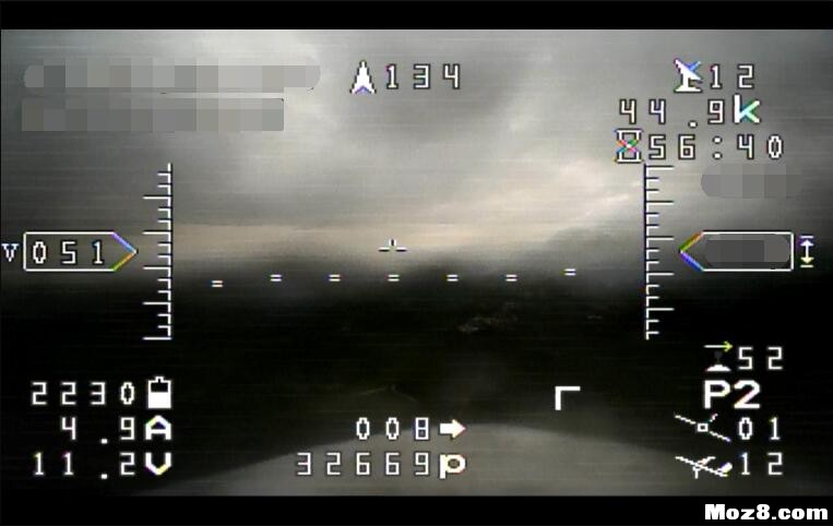

上电后,搜到满星12颗,这切糕的飞控,不管你搜到13还是18颗,它最大显示12颗。
FPV之路-II  作者:guofenren 7875
我对Z84说了一声保重,马上抛上了天
然后开了直线爬升模式
FPV之路-II  作者:guofenren 1231
最后切换到航点模式
Z84开始朝18K的远方飞去
FPV之路-II  作者:guofenren 1258
去到4.3K,图传开始雪花

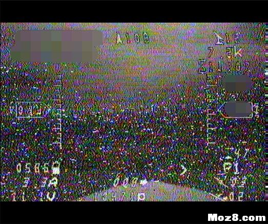

FPV之路-II  作者:guofenren 2511
去到7.2K,已经很花了,不过还能认出数据
没办法,200mw小图传,能这样已经很不错了
FPV之路-II  作者:guofenren 4188
去到10K后,数据已经基本看不清了
不过没关系,反正最远也才18K,再过8k它就回来了
FPV之路-II  作者:guofenren 9971
当时,10K以后我是看不到图像的

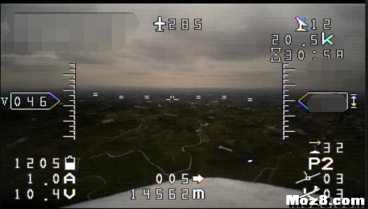

不过现在我们可以通过机载DVR来看一下到18K时,它耗电情况
FPV之路-II  作者:guofenren 5967
才用了1000毫安,这个是转弯掉头时的截图
还有2000可以用呢,看来我们一点都不用担心它不够电回来
除非像上次双子星挑战单程130一样,回来的时候有很大的逆风
那就没办法了
没想到回来时竟然是顺风
地速高、电流小
地速在50左右,电流在1A左右
这就更加放心了
FPV之路-II  作者:guofenren 6447
回来到11K时,地面图传开始有信号了
FPV之路-II  作者:guofenren 7067
回到到8K时,图像比较清楚了,可以看出所有参数
我看到才用了1300的电量,非常放心
FPV之路-II  作者:guofenren 5624
回到3.1K,图像很清楚,我切了返航
FPV之路-II  作者:guofenren 9911
Z84毫无悬念的降了下来
FPV之路-II  作者:guofenren 2076
用电1700毫安
电压还有10V,这对于18650来说,还有很多电
飞行时间5211
总航程35.4K,显然这个又计错程了
18.2+18.2应该是等于36.4才对
再加上我起飞和降落时的盘旋,估计总航程在38K左右。
挑战单程18完美收官
不过距离老外的总程72,还是差了一大截
不着急,慢慢来
我这只是Z84的第三次飞行而已。
不过很显然,这个3s 3500的电池无论如何都无法使续航翻一倍
我放弃了它

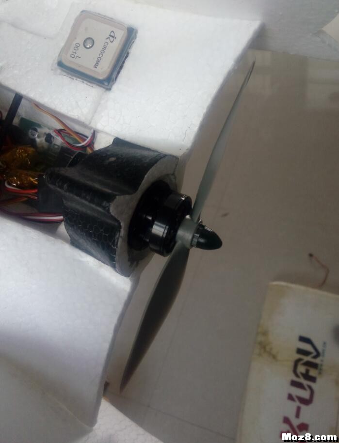

有一天我不小心看到了墙上的SU27板机,有个朗宇紫色的2212-kv1400马达
都挂了好几年没飞了
就它了,我要把这个天使2212马达装到Z84
这马达得配8寸桨
我比划了一下,8寸桨装不下,会打垂尾
这可咋办啊,换回2204电机?
不可能!以清男的办事风格,不可能就这么退缩、妥协!
我们要把阻挡我的前进的一切障碍清除干净!这样我们才能继续前行,站得更高、走得更远。
我们都知道,很多当官的或者很多做大老板的,都是踩在别人的鲜血甚至尸体上爬上去的
他们的口号是:挡我者死
为达目的,不惜一切代价,如果你不舍得出代价,那就达不到目的
当然,我现在不是当官也不是做大老板
现在挡我路的只是Z84的垂尾
既然它来挡我的路,那我就把它割掉!
如果你不舍得破坏你的飞机,那你这架飞机肯定是平庸的度过一生
当然了,我们并不是把它全部割完
只是把挡桨的那个部分给割掉而已
这样,既不影响飞行性能,也达到了目的

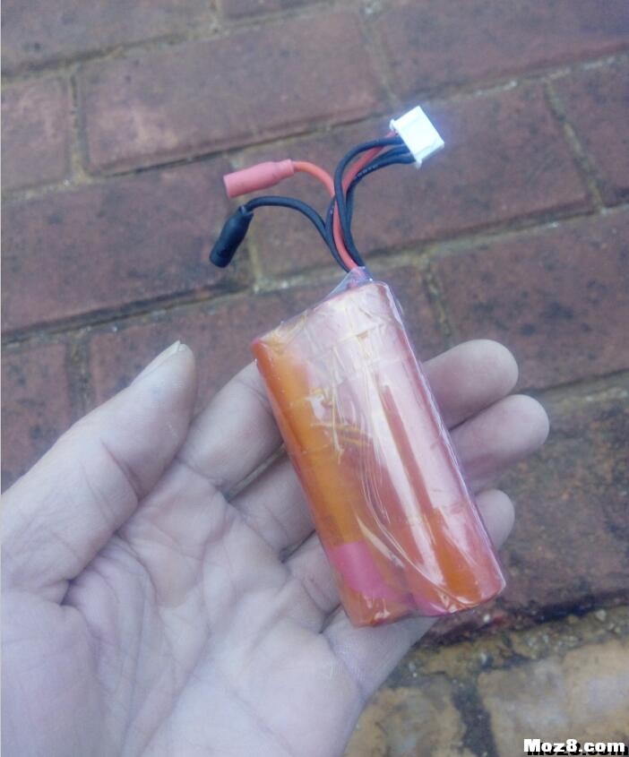

最后我决定,用3S 7000的电池
也就是18650  3S 2P
这个电池重量300
装到Z84上面,起飞重量590
新电池在家里做了几个充放后

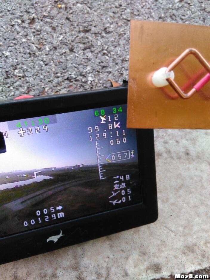

这次放电测试总共飞了130分钟,总航程100K

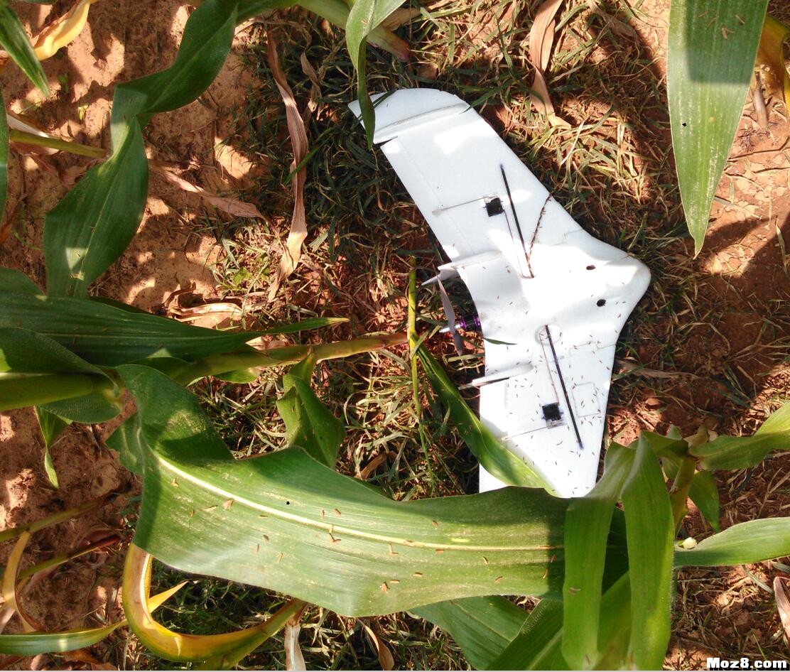

 楼主| 发表于 2018-10-31 14:30:30 | 显示全部楼层

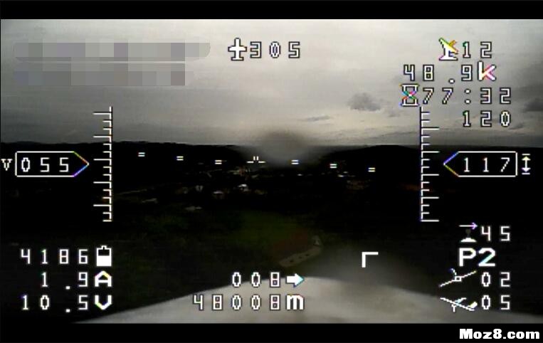

两天后,我进行了单程33K,总程66K的拉距
没有过多的罗嗦
我把Z84抛上了天,朝航点1飞去,航点1就是终点,33K
OSD下方显示,距离P1 33K
FPV之路-II  作者:guofenren 9107
80分钟后,Z84如期而归
回到了我头顶
FPV之路-II  作者:guofenren 2245
没想到转弯降落的时候地速过低,竟然失速螺旋了
掉到了玉米地里
FPV之路-II  作者:guofenren 8942
FPV之路-II  作者:guofenren 7830
FPV之路-II  作者:guofenren 5677
FPV之路-II  作者:guofenren 674
虽然结局不美满
但算是成功了,Z84这次的远航成功
为以后的挑战记录奠定了基础
OSD中可以看到,电压还有10.5V
这对于聚合物电池还说,已经要过放了
但对于18650电池来说,还有很多电没放出来呢

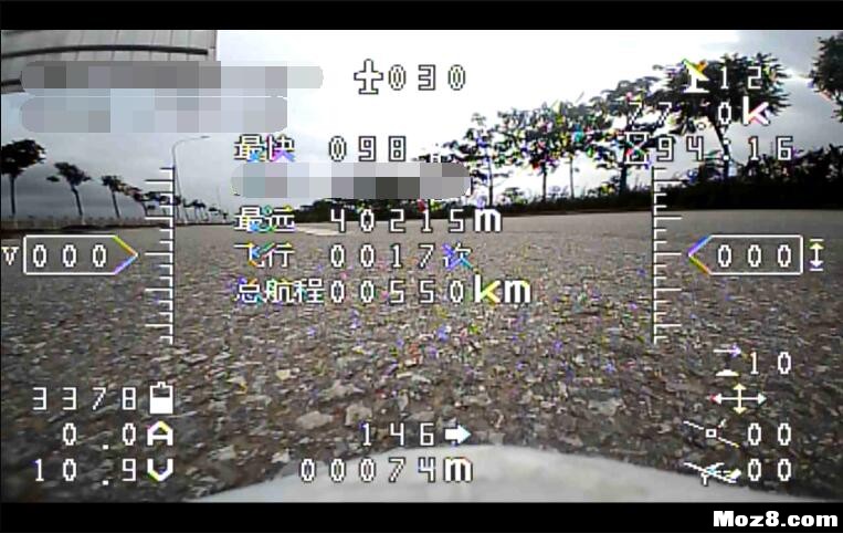

由于上次放电测试一共飞了130分钟,100K
再加上这次的33K拉距测试
我决定挑战Z84  100K远航
这样,就可以把外国人的70+K远远的抛在后面了

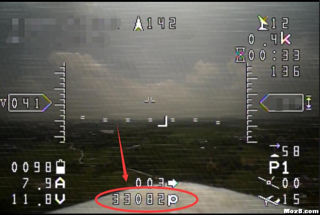

 楼主| 发表于 2018-10-31 14:37:02 | 显示全部楼层
两天后
我骑着电动车,背着Z84,开始出征了
像一个剑客背着一把剑去行走江湖一样
这回还是栏杆飞场
FPV之路-II  作者:guofenren 6846
规划航点时,由于人心不足蛇吞象
我小手一抖,多拉出去了3K,也就是单程53K
我觉得,每次挑战回来,都剩那么多电
多拉个3K,应该没问题
也许多个3K,又能多领先人家十几年呢
就这么决定吧,53K
上好电之后,搜到了12颗星,定位好了家的位置
FPV之路-II  作者:guofenren 5540
Z84准备开始它的征程
FPV之路-II  作者:guofenren 257
为了万无一失,这回我用起飞模式
触发模式后,抛了出去,Z84平稳起飞
最大起飞电流15.8A
FPV之路-II  作者:guofenren 9091
起飞完成,我切入了P1航点模式
FPV之路-II  作者:guofenren 9022
4.5K后,图像开始有轻微雪花

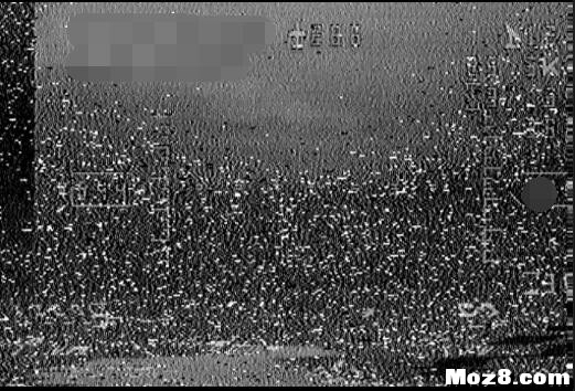

FPV之路-II  作者:guofenren 9936
8K后,图传就花掉了,反正在这也没什么用了
与其在这晒太阳,我还不如收摊回家
反正要等两小时
在家里用APP跟踪就行了
而且摊子就一个屏幕和一个433发射机放在栏杆上
三脚架也没有,别的什么都没有

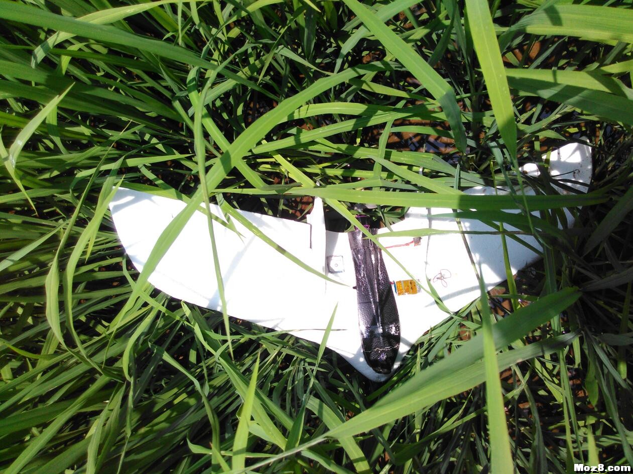

半小时后,我找到了那个地方,中间还迷了一次路
全部是村道土路,连水泥路都没有
找了个稍宽的地方停好了车,距离丢机点只有60
我下了车,一路走,一路寻找方位
找了五六分钟,我来到一块水稻田边
定位器显示,飞机就是田里
我绕着田走了半圈
果然发现有一处地方,有几颗水稻是倒下去的
Z84一定在那里
快速走了过去,果然发现了绿葱葱的禾苗中
有一个白色的东西,毫无疑问那就是Z84
FPV之路-II  作者:guofenren 9966
不过这田里有水,我穿着皮鞋,得脱鞋
我把皮鞋脱掉后,下去把Z84捡了上来
FPV之路-II  作者:guofenren 8950
下电后,把它放进一个白色的环保袋子里,以防被人看到
向停车的地方走去…….
FPV之路-II  作者:guofenren 2037

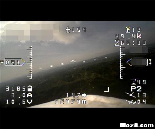

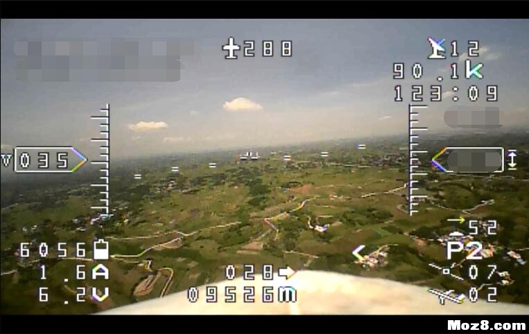

回到家,我把机载DVR拿出来看
这是最后的图像,离家9.5K
FPV之路-II  作者:guofenren 5108
这之后,由于电压太低,DVR就不工作黑屏了
已经飞到6.2V
不过黑屏之后,Z84还继续往前飞了1.7K
飞行时间只有123分钟
比放电测试的130分钟少了7分钟
航程也只有90,当然这是不准的航程
我们可以算出
这是终点转弯的截图,最远点为52.479K
FPV之路-II  作者:guofenren 6754
离家9.5K没电
那么52.4-9.5=42.9
证明往回飞了42.9K
42.9+52.4=95.3,所以实际航程应该是95.3,而不是飞控显示的90.1
不知什么原因,这次的飞行时间竟然比放电测试的时间还短就没电了
可能电池也存在性能发挥问题,好像啪啪啪一样,并不是每次都能发挥一样长的时间。
Z84单程53以失败告终
不过我并没有灰心,这肯定不是最后的结局

20天后,我开始了再次对Z84进行挑战
这回我把螺旋桨8*4换成了8*6,去掉了切糕433接收机改为天地飞WBUS接收机,去掉了图传
不过这次我并没有进行极限挑战,先搞个热身,单程40
因为上次丢机了,先找回点信心再说
同时也是为了验证电池丢机过放后,是否还有先前的性能
准备起飞
FPV之路-II  作者:guofenren 8955
起飞成功,朝P1(航点1)飞去,P1就是终点

现在通过机载DVR我们可以得知
飞到24K时,前方下雨
FPV之路-II  作者:guofenren 5218
26.8K,完全钻入了大雨中,不过是顺风雨,地速没受影响

单程40.2K安全返回,耗时94分钟
落地电压10.9V,非常保守

第二天,我来到了飞场,从裤兜里掏出了Z84,准备起飞
FPV之路-II  作者:guofenren 7492
虽然没上图传,但是也要带屏幕来
起飞前连上飞控观察OSD情况
FPV之路-II  作者:guofenren 2089

这时显示,Z84已去到了14K,地速35
我日,怎么这么低,会不会不够电回来
我继续跟踪,一路上一直都是35-42之间
而且大多数时候是35,只有偶尔会上到40
去到40k时,地速更是降到了30,艹他娘的
这回估计要出事,因为从起飞到现在,已经用了65分钟了
要知道,这电池只能顶130分钟,多几分都不行
现在时间已经过半,而且还差10K才到终点
丢不丢机,完全看返航的地速了
没想到,去到46K时,地速更加慢了
竟然掉到了20多,完了完了,遇到大风了
我准备等它掉头后,看速度有多少,然后马上计算,去半路截机
我日,地速越来越低,准备到终点时,竟然降到了18,完了完了

等我回到飞场,发现Z84正在头顶盘旋
也不知道盘了多少圈了
我马上开了遥控器,迅速的它降了下来,不然很可能再多盘一圈就会没电掉下来了
由于怕没电,比较紧张,而且看见飞机回来了又激动
紧张+激动,使我在降落的时候开了小差,撞上了绿化带的树枝
Z84翻了个跟斗,摔了下来,高度1米左右
不碍事,这种高度对于Z84来说,简直不是问题
我去把它捡了回来
马上开仓,接上了屏幕
发现电压竟然还有9.3V,看来刚才的举动都是多余的
如果像上次丢机一样飞到6.5V,完全还可以飞10公里。

FPV之路-II  作者:guofenren 9056
视频中看到Z84在暴雨中举步维艰,被风吹打雨,几经摇晃面临失速,却仍然坚强的完成了任务,因为我给它取名:坚强的小2B
