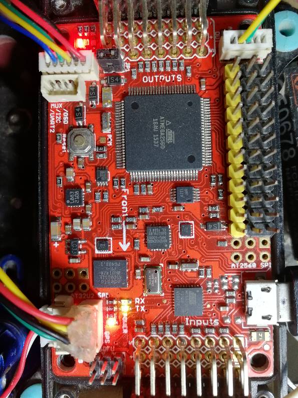

请教一下楼主,我有片很久没有用的apm,今天准备用来玩固定翼,能正常刷固件,固件校验都正常,但是没有办法连接到地面站调试,刚刚加电的时候蓝灯红灯能快闪,后面就只有一个绿灯常亮了,这个是什么问题啊
 楼主| 发表于 2018-11-15 22:41:33 | 显示全部楼层
fdfaf 发表于 2018-11-15 22:16 mega2560bootloader烧写之报废的APM2.8艰难修复之路  作者:my21602 4191
请教一下楼主,我有片很久没有用的apm,今天准备用来玩固定翼,能正常刷固件,固件校验都正常,但是没有办 ...
两三种可能。一是ttl通讯切换芯片ts5a23157坏了。可以直连试试。
二是协助处理芯片32u2问题,在插上usb是时tx rx灯闪烁了说明芯片没坏,重刷32u2程序就能解决。
三是MPU6000故障导致的2560程序不能中断,这个情况比较复杂,原因有MPU6000芯片烧坏或根它有引脚连接关系的芯片坏了所引起的内部短路,比如气压计和tsb0104。
二是协助处理芯片32u2问题,在插上usb是 ...
谢谢楼主,请问最简单的直连怎么搞啊
 楼主| 发表于 2018-11-16 11:42:21 | 显示全部楼层
fdfaf 发表于 2018-11-15 22:56 mega2560bootloader烧写之报废的APM2.8艰难修复之路  作者:my21602 978
谢谢楼主,请问最简单的直连怎么搞啊
如果还可以重刷固件,就基本判断事是第三个问题。
想跨过32u2与2560直接通过usb转ttl刷写器接在APM的数传口,但是还是会通过通讯转换芯片才会接到2560上(APM的usb不要上电)。
我认为你该好好检查上电后的各个芯片供电电压,尤其是3.3V供电电压。

请教楼主哪里可以找到APM的电路图啊,我今天试成功了一次,连上地面站了,报的是陀螺仪故障,状态那里飞机在不停的转,然后我量了一下那个3.3伏芯片,貌似只有5伏输出,因为没有电路图,我也不知道哪个是3.3伏输出

对了,校准加速度器无论怎么都是显示失败

请教楼主哪里可以找到APM的电路图啊,我今天试成功了一次,连上地面站了,报的是陀螺仪故障,状态那里飞 ...
mega2560bootloader烧写之报废的APM2.8艰难修复之路  作者:my21602 3815
mega2560bootloader烧写之报废的APM2.8艰难修复之路  作者:my21602 8129
mega2560bootloader烧写之报废的APM2.8艰难修复之路  作者:my21602 91
mega2560bootloader烧写之报废的APM2.8艰难修复之路  作者:my21602 2094
 楼主| 发表于 2018-11-17 17:19:34 | 显示全部楼层
fdfaf 发表于 2018-11-17 15:06 mega2560bootloader烧写之报废的APM2.8艰难修复之路  作者:my21602 8154
对了,校准加速度器无论怎么都是显示失败
你描述的情况应该是MPU6000芯片故障

谢谢楼主,我明天好好研究一下,关键是换芯片的技术没有自信
用热风枪换芯片还是好换的,主要是掌握好温度,一般在270左右
