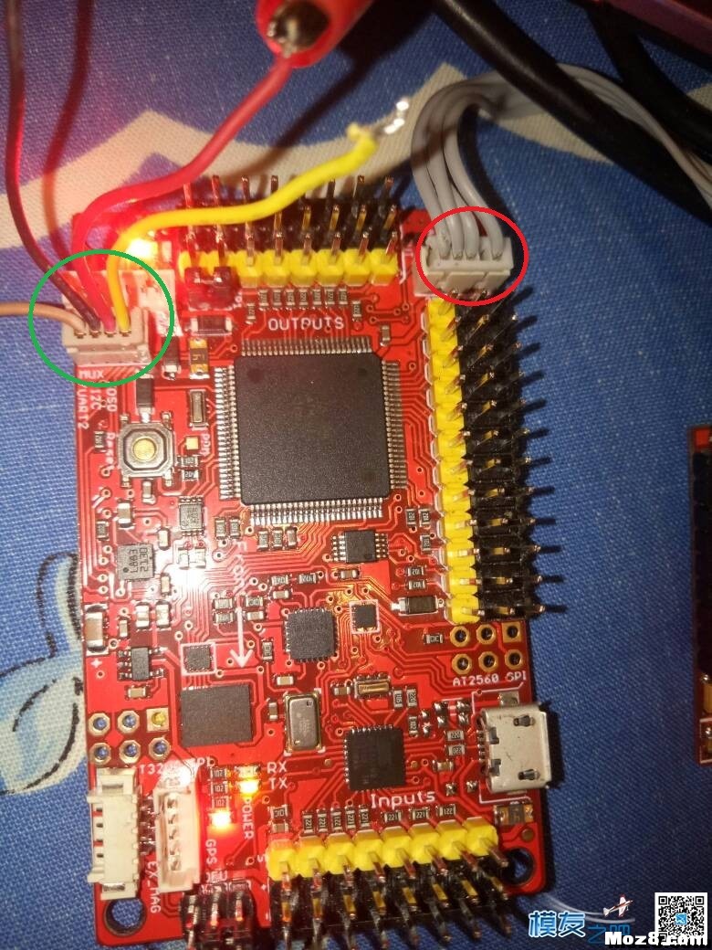

发表于 2019-11-1 12:23:59 | 显示全部楼层
my21602 发表于 2019-10-31 17:57
如果通过数传口可以连接地面站,这个可能就是32u2芯片坏了。
数传接口是指的短接mux,用TTL通讯吗?我按照你帖子里短接焊盘TX0,RX0,然后TTL模块接数传接口的RX、TX,正负极接的是input这里的正负,地面站连不上。不知我接的对不对,我理解你图片里下面红圈这里接的是TX、RX吧?左边率圈里接的是正负?
mega2560bootloader烧写之报废的APM2.8艰难修复之路  作者:bdsszzhh 776

 楼主| 发表于 2019-11-2 18:24:34 | 显示全部楼层
bdsszzhh 发表于 2019-11-1 12:23 mega2560bootloader烧写之报废的APM2.8艰难修复之路  作者:my21602 9081
数传接口是指的短接mux,用TTL通讯吗?我按照你帖子里短接焊盘TX0,RX0,然后TTL模块接数传接口的RX、TX ...
最好把ts5a23157拆下来试试,因为ts5a23157太容易坏了,内部短路会导致串口无法通讯。
