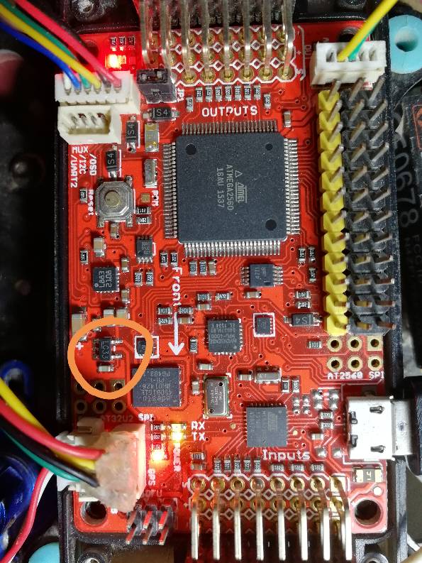

 楼主| 发表于 2019-1-29 11:58:54 | 显示全部楼层
yulong033 发表于 2019-1-26 21:42 mega2560bootloader烧写之报废的APM2.8艰难修复之路  作者:my21602 3826
楼主能帮我看下我这飞控这什么毛病吗,通电蓝灯不亮,刷固件时能亮。能连接电脑,2560硬件能识别,地面站 ...
初步判断是传感器电路中的问题,检查3.3V供电电压。导致蓝灯不亮有几个原因,例如MPU6000坏了,甚至气压计坏了导致ISP通讯负载大蓝灯不亮。最后2560坏了蓝灯肯定不亮的。用刷boot的办法检查主芯片2560好坏。

 楼主| 发表于 2019-1-29 23:17:48 | 显示全部楼层
yulong033 发表于 2019-1-29 18:54 mega2560bootloader烧写之报废的APM2.8艰难修复之路  作者:my21602 2335
3.3v就是两个引脚那一侧的电压吧
对,就是两引脚的其中一个是输出端,并联两个电容的那端,如果电压远低于3.3v,就基本断定三个传感器里有坏的了。也有可能是spi通讯芯片有坏的,只能逐一排查,重点在mpu6000上,因为它的一个输出引脚决定2560的正确运行。

单纯换个mic5219-3.3的稳压管也没用,还是老样子,apm2.8的原理图能发个给我吗?
 楼主| 发表于 2019-2-15 19:44:22 | 显示全部楼层
yulong033 发表于 2019-2-15 19:04 mega2560bootloader烧写之报废的APM2.8艰难修复之路  作者:my21602 448
不是简单换个3.3稳压就那么简单修好的,我怀疑是传感器电路里某个原件坏了!

文件发完了。
不管是哪个传感器坏了,最终导致的是mpu6000不能产生中断信号给2560,所以2560程序停止进行,蓝灯无反应。
