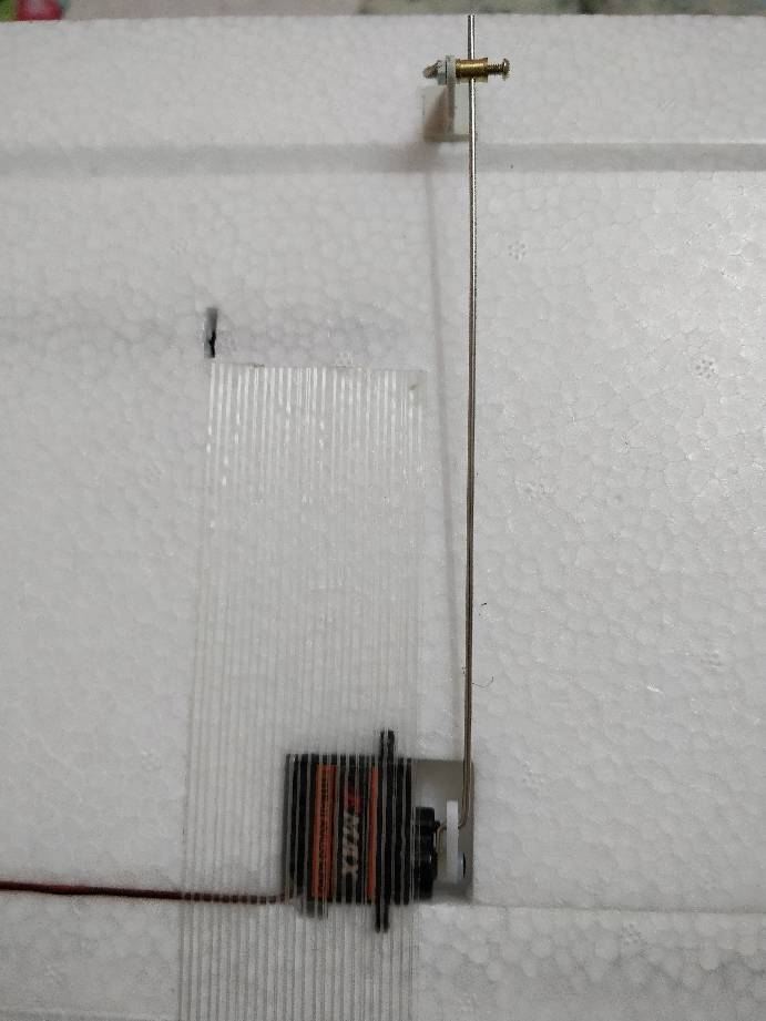

新手求指教一下,顺便看看我的小胖这么装有没有问题

发表于 2018-11-11 12:06:21 | 显示全部楼层
习惯默认选择从上面数第二个
发表于 2018-11-11 12:11:47 | 显示全部楼层
同意楼上的
 楼主| 发表于 2018-11-11 13:06:10 | 显示全部楼层
明天,你好 发表于 2018-11-11 12:06 舵机摇杆上面那些孔选哪个有什么说法吗 舵机,舵机是干嘛的,舵机有什么用,舵机怎么控制,sg90舵机 作者:px006 2097
习惯默认选择从上面数第二个
这个孔会不会太灵敏了
发表于 2018-11-12 20:28:51 | 显示全部楼层
摇臂的孔跟大小动作有关联,舵机孔靠外,舵面孔靠轴操作越灵敏
