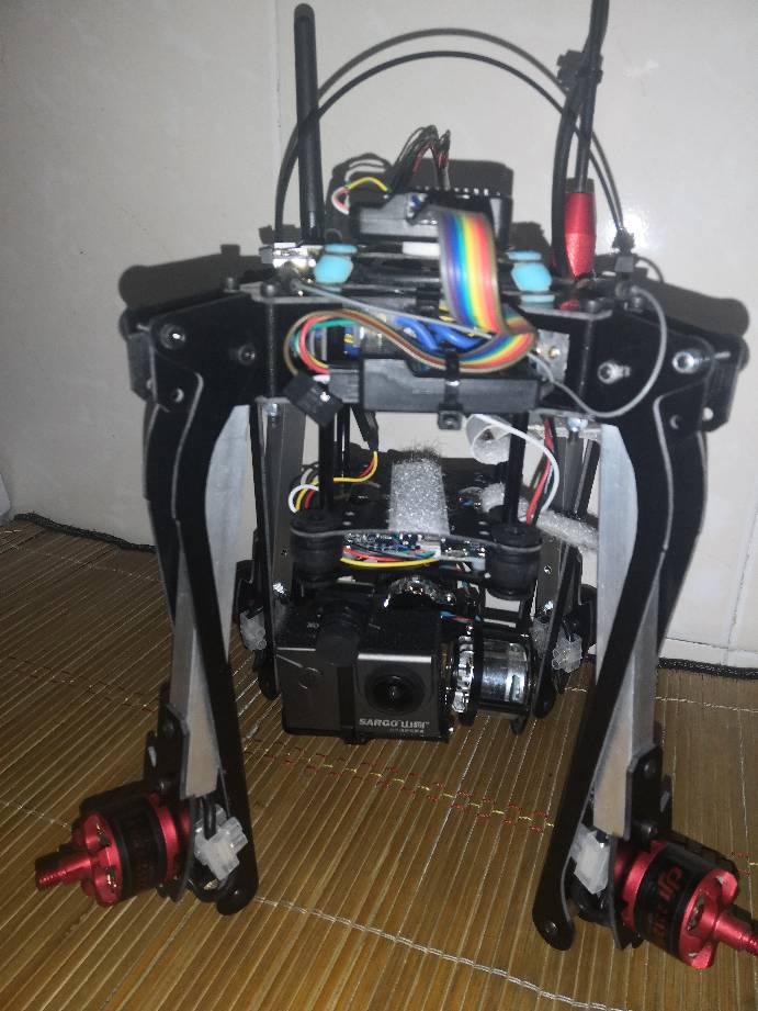

楼主: 一把m4a1
力神18650组的4S4P完全可以爽飞

用18650三星30q,或35e 组4S3P 那种会续航好呢。。30q内阻小 放电大,35e 就放电小,但容量大。。

这个最好结合机器重量,如果带的装备多电流就要求大一点,反之则轻装上阵容量更大续航更长,35E算不上真正的动力18650
 楼主| 发表于 2018-12-15 17:36:33 | 显示全部楼层
我用30Q组的4S4P,飞机1700克总重,很轻松放电到3.1落地,续航45分钟,如果4S3P则电池重量减轻了180克,容量减少3000mah,用索尼C6组的4S3P续航也超过38分钟

对的,你的资料与我估算接近。。。我拍了个折叠架520mm,和我的飓风2810电机。。。加云台图传+4S3P 600g  30q 9000mh  估计全重2kg左右,,,,,,。。。那应大约有30+ 分钟续航了。。不错,不错,,谢谢你的资料。。也可+多一P电池12000mh

你这个轴距和动力完全应该12000MAH走起

要求高的暴力FPV飞行估计比较吃力,航线飞行或者航拍,动力18650是绝对可以胜任的,相比较软包电池,同等质量18650容量更大,且耐操不鼓包

带不带云台跟用什么电池没有必然关系

这是源谷家的450机架?好用吗
 楼主| 发表于 2018-12-24 22:03:49 | 显示全部楼层
EzrealC 发表于 2018-12-23 14:34 力神18650组的4S4P完全可以爽飞  作者:一把m4a1 4442
这是源谷家的450机架?好用吗
正是他家机架,空间布局可随意,悬挂大容量电池也没问题,机架整体强度不错

多少kv的2216电机
 楼主| 发表于 2018-12-30 15:41:23 | 显示全部楼层
KV800的,高电压, 低KV值配大桨,续航保证

我用的是群汐2216,还有飓风,恒力源都是专业电机厂家

楼主4s4p起飞重量多重了
如果用4s4p的全新c6  18650会不会续航更长一点
