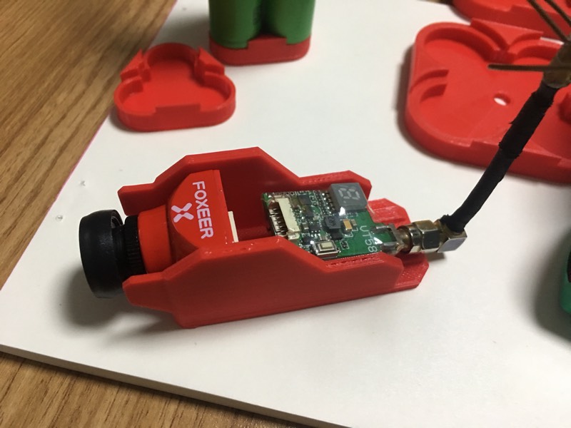

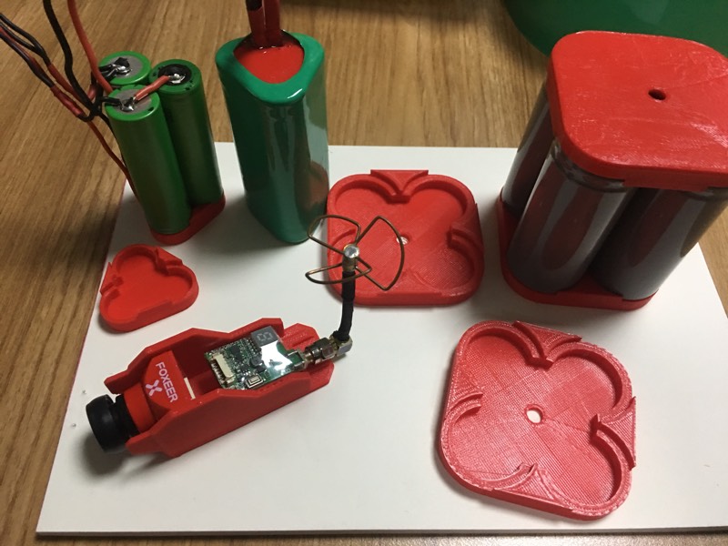

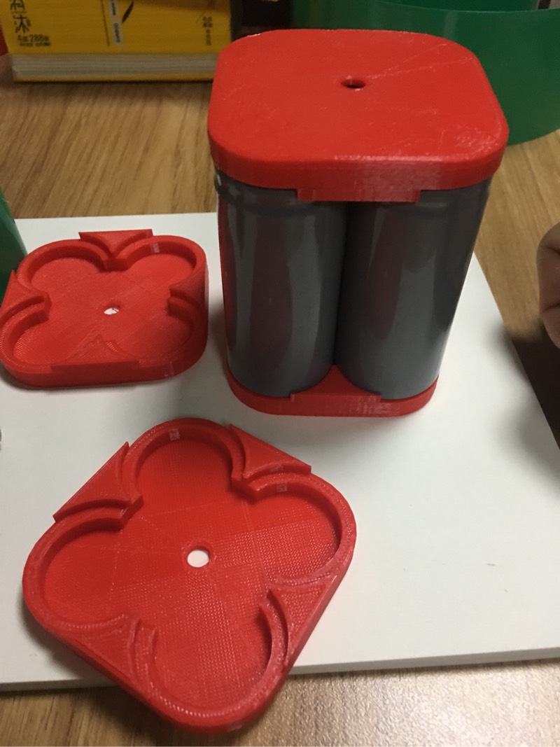

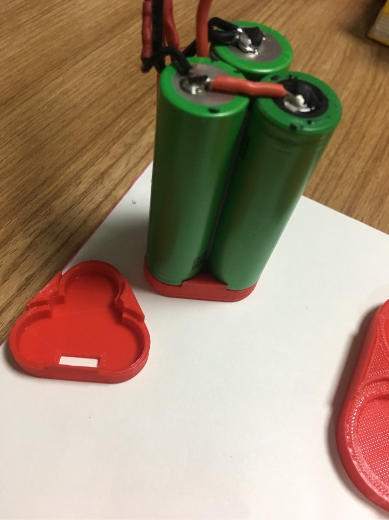

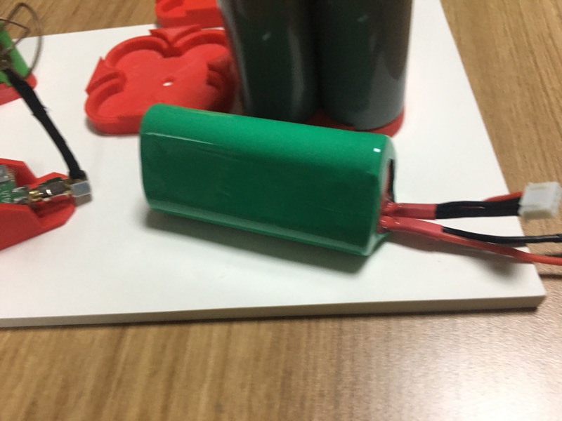

学了一天cad,打了几个小玩意,感觉真方便

电池不粘锡!怎么做到的?
先用砂纸稍微磨一下电池,然后把焊台调到最高温度,一定要快,快速加热电池和焊锡,一定要快,不然会损伤电池

电池不粘锡!怎么做到的?
