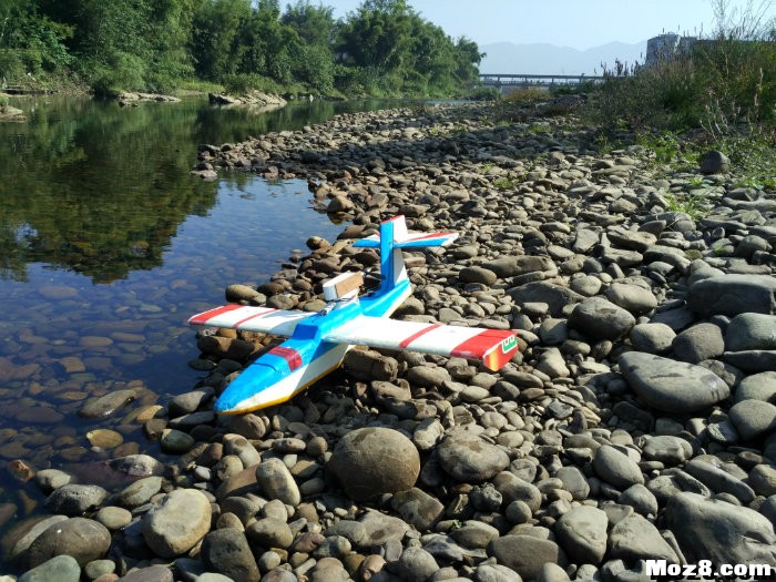

      回归目视飞行,拿出我的老功巨刚入坑做的微风,装上接收上电测试一切正常还能飞。微风拿出去飞了几次就没意思了,后来便利用手上还有的装备做了一架水机,一架v尾中单翼小飞机,第一架水机炸得七七八八差不多了又重新做了一架改良版。
   FPV之路-心之飞翔  作者:飘缈虚无 67
     水机做好了拿出去试飞,我儿子和女儿也要跟着去,一家人骑着小电驴拉着飞机到河边,准备开始。第一次飞水机当然得找一处水流平静河道较宽人少的地方飞了,做好准备,把飞机放到河边推油飞机慢慢加速水面留下一条优美的痕迹,速度快到一定程度机头溅起水花被螺旋桨打到‘嗡’的一声打出水雾飞机速度就上不去了,试了几次都是这样速度上不去跟本拉不起飞机,只能当船跑。还有一块电干脆就让儿子和女儿当船开了,可把两个小家伙乐坏了。飞不起来囧,干完电回家。
       晚上有空回想飞机为什么飞不起来,主要原因是机头部分底下的形状吧破不开水,速度稍快一点水一直顺着机身住上溅到螺旋桨那里,螺旋桨打到水阻力大速度就慢下来造成飞机达不到起飞速度,看来做水机比我想像要复杂很多。想来想去应该是船底的形状影响的,就动手仔细修整了船底的形状。
     第二天下午有空就迫不及待的拿飞机去试飞,上电盖好仓盖推油走起,速度一快还是溅水花到螺旋桨不过比上次少了很多,转弯向上游跑去再转弯螺旋桨扫出一圈水雾,再顺水而下打满油门这次起滑了,起滑以后就没有水花溅上来了,但是姿态好像不正常在水面上一跳一跳的不敢拉升降。收油转弯再来一次,哈哈我艹起不起滑靠几率,重复几次一半几率起滑,不过起滑后还是一跳一跳的,最后强行拉升降飞机没有离水,不管了升降打到底几秒后大角度离水,感觉要失速了,赶紧松杆机头又急速下降,赶紧拉升降拉小不行再拉大机头又大角度向上,眼看就要嗨不住了,更要命的是马上就要撞上岸边的竹子了本能地打了一下副翼,艹艹艹失速了砸向岸边草从。去对岸捡飞机然后回家。
 楼主| 发表于 2018-12-18 14:51:16 | 显示全部楼层
(3.2)    试飞还是以失败告终,分析失败原因有三:①推力线问题,大油门严重低头;②因为首次试飞拉不起,这次把电池往后调了3cm造成机头轻了;③起飞速度不够强行拉起。为什么速度不够?其一机头轻和推力线问题造成起滑后飞机在水面一跳一跳,速度达不到最大。其二推力可能有点勉强,配置是新西达2217kv1250马达配6040桨
,30A电调,3s2200毫安电池,而整机重量900多克。
      找到了问题,开始动手重新安装马达角度,调整好重心,动力还是用回原来配置吧。择日试机,这次看来得找个黄道吉日试飞了 。
         连下了几天小雨,天气一好转我就迫不及待拿着水机去试飞,管他是不是黄道吉日呢!还是小电驴,还是那鸡鸡,还是那条河,来到河边,我拿出鸡鸡噢不对是机机,插电,调整好重心盖好仓放水里用手轻轻一推,推离岸边,慢慢加油门转弯驶向上游,再转弯顺水而下准备起飞,我慢慢推大油门飞机也随着加速→起滑这次起滑后很平稳→继续滑行等速度起来→轻推升降没有离水→推大一点离水平稳升起。
      起飞后飞机操控感觉总是有点别扭,推大油门飞机低头,收油又抬头,油门要维持在60%左右不然感觉要失速,左右也不平衡,要一直打副翼平飞。飞机太低不敢腾出手去调微调就这样飞了一圈,转弯拉升准备提高高度再去调整微调,高度升到三四十米的样子,我开始调整微调……噢不对飞机怎么越偏越远,艹艹河面上因为岸两边都有竹子和树遮住基本上没有风,飞高过树木上面就不同了,风蛮大的。不一会飞机就被风吹到一棵大榕树后面,飞机被树挡住了我靠着感觉操控着飞机几秒后奇迹没有出现!噢不,心中一万个艹泥马跑过,我记得大榕树后面不远有一个村庄,要是带着油门砸下去砸到点什么哥这辈子不就完了,想到这里赶紧收了油门。

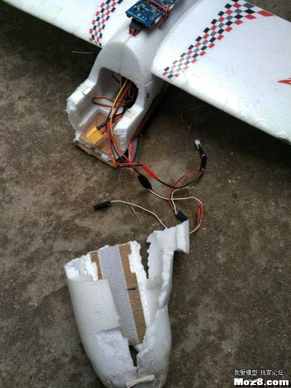

    房主热情的帶我去他家取梯子,然后就回去做早饭(大概是做好等孙子起床,吃过饭可以上学)。我扛梯子来到杂屋旁立好梯子,有一位围观群众热心的帮我扶梯子,我爬上梯子,看到了飞机,飞机机头全炸开了,机翼跟机身也着不多分离开,屋顶的瓦片坏了大概十几片吧,看来冲击力不小。飞机在中间靠里面够不到,而且瓦片坏了不少得帮人家盖好。 FPV之路-心之飞翔  作者:飘缈虚无 8873
      相信很多同学都不知道要怎么上瓦房顶上。我们这边的瓦片是踩不上去的,要想上去得先把一路的瓦片揭开,然后踩着橫梁木才能上去,拿到飞机后围观的群众早回家了,反正都坏了,直接从上面扔下去,然后一步一步把瓦片盖好退回梯子处,盖到最后面瓦片不够,刚想下去找瓦片,房子主人出来了,他又热情的帮我拿了一手瓦片过了,盖好房顶,我把梯子扛回原处。本想赔偿房主的可房主不要,感谢了房主,扛机回家。

(3.4) 炸鸡后痛定思疼,机还是要修的,机头坏了,机头部分重做,船底形状做了修改,推力线也修改了,平尾也修改了,动力还是那套,既然动力偏小就上4S电池(4s2200电池,以前飞涵道用的,只有两个电池飞涵道最多一个飞四分钟4+4最多8分钟,不够过瘾,后来就很少飞涵道)
        经过这次改动,试飞比较顺利,起飞后微调一下就比较好飞了,用4s电池动力大了也比较抗风,不过还是推油低头,收油抬头,后面又改过几次推力线效果都不理想,最后来个治标不治本,设置了油门升降混控,好飞多了。 FPV之路-心之飞翔  作者:飘缈虚无 9551
   后来基本上全是爽飞了。其中也有一些小插曲,水机起飞降落是比较考验技术的,稍有不慎就给你肚皮朝天,5月天河水还是比较冷的,下水游泳捞飞机还是很酸爽的。水机玩的也是一种境界,起滑后那优美的身姿,轻盈的体态,降落时轻轻的触水,犹如蜻蜓点水般轻盈,如果不减油门稍打方向可以轻轻的在水面上划出一条优美的弧线,令人无限遐想!

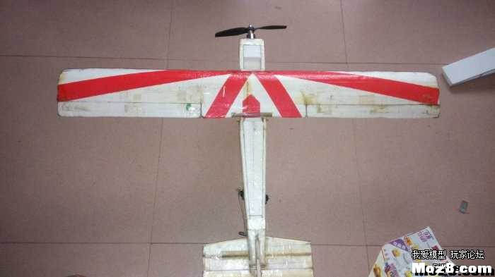

       FPV之路-心之飞翔  作者:飘缈虚无 1920   天气渐凉,水机玩的少了,也该练练陆机了,再不练用轮子起降就手生了,就做了一个中单翼v尾的小飞机。大概是83Cm的翼展,翼面积10平方分米,机重600多克左右,所从起降速度比较快的,正合适我要求。 FPV之路-心之飞翔  作者:飘缈虚无 5634
