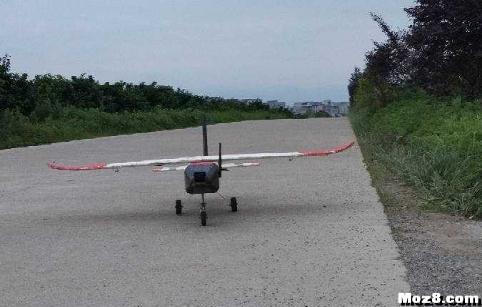

双十一过后,东西陆续到货。开始测试新买的电子设备和电池,也要测试以前掉水里的Apm(再测试一次如果再炸鸡一定大锤子伺候),载机呢选谁?就它了小猎鹰,除了它我其实也没有别的飞机了,就当是破罐子破摔!为什么小猎鹰这么难手抛起飞呢,是不是我动力装小了?这次决定改用刚收来的二手朗宇2216电机,上4s电池,然后又拿出我封存己久的Apm也给它装上,又装上新买的osd。

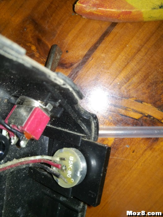

            一波未平一波又起, ApM在调试切换飞行模式的时候出现了问题,飞行模式只能切到两个或三个。奇怪~~~~~我的摇控以前设置好的六段飞行模式,而且我后来都没有动过,怎么就不行了!我又重新设置一次,还是不行!我通过调参软件发现切换飞行模式通道pwm值,在摇控器拨动开切换开关时有时变化,有时又没有。我想可能扭子开关坏了吧,我又用其他开关设置六段开关,所有扭子开关都试过,最多切换得四个pwm值对应四个飞行模式。我艹特么这么倒霉吗,艹不会所有扭子开关都坏了吧!我打开摇控器的监视器(就是能看到通道值条动作的那个),然后把所有扭子开关轮流定义到一个通道,发现有五个扭子开关有问题,不是坏了就是失灵! FPV之路-心之飞翔  作者:飘缈虚无 8957 FPV之路-心之飞翔  作者:飘缈虚无 592
      淘了几个扭子开关,然后就是换换换,一口气换了五个,再测试切换飞行模式终于正常了...……经过几天的装机与调试一切准备就绪…………
        某天风和日丽,我来到了老地方,放下飞机,打开摇控器和显示屏幕,然给飞机上电,等待Gps搜星,等了不到一分钟Gps锁定,一看屏幕才5颗星,又等了两分钟左右才搜到11颗星,以前没osd根本不知道搜到几颗星,想到这心里暗骂:“什么破Gps,又不知道被哪个奸商拿个假的M8Ngps耍哥艹我艹艹艹!”
       好了骂归骂,飞机还是要飞的,我摆开架势,左手拿着摇控打到FBWA模式,右手抓住鸡鸡,注意了此鸡不是彼鸡大伙别想歪了,小跑两步用力扔出鸡鸡。不是哥不想多助跑几步,只是哥实在是跑不动。飞机出手后平稳的飞了出去,咦~竞然没有掉高,我轻轻打升降舵使飞机爬升,然后转弯,艹好久没用飞控竞然不习惯,这转弯太肉了,我一下打死副翼摇杆才顺溜的转过弯来。
      接下来就是各种模式测试了,FWBA→巡航→自动调参(好像用不到飞机已经很平稳了)→手动→绕圈→返航,一切正常,电池还有很多电就让它自己在头顶上转圈圈吧测试电池续航!看着屏幕转了几圈高度100距离120跟我设置的一样,突然想到还有失控保护未测试,于是关控,屏幕显示返航模式,好!正常,让它继续在天上转圈圈。
       转了十几分钟圈圈,我在那里看看屏幕玩玩手机挺无聊的,于是打开摇控切巡航,距离150屏幕信号30多己严重雪花,有飞控哥不怕继续向前一路都是严重雪花最远1.8k完全雪花,切返航。又朝了另几个方向飞去都是差不多的结果,看来我的小飞手屏幕彻底废了。
       又飞了一会,电压14.5v了要降落了,降下来电压又升回14.8v。
卧槽不对啊,我的是18650电池,电压14.8v,4s每节还有3.7v应该还有好多电吧。继续飞吧,开最大油门,用力一抛又成功起飞了,又飞了20多分钟,电压13.5v,感觉电池应该差不多了,切返航。
     卧艹切返航过几秒时间屏幕上图像上翻了一个筋斗,卧艹什么情况我还没反应过来,紧接着又是一个帶着点旋转的筋斗,我终于反应过来了想切手动救机,慌忙之中切到了FBWA模式,收油门缓拉升降,不过鸡鸡救过来了。转为平稳飞行,从屏幕上图像我就知道飞机离我不远,于是抬头目光向天空扫去,看到机机了高度不足20米,好险!~~
       飞控又抽疯了吗? 噢!不对,我切到了FBWA模式不是手动模式,既然FBWA模式能救机那说明不是飞控有问题!
     我好像瞬间明白了什么……。我的冲浪者最后一飞炸鸡和这次险些炸鸡的情形一模一样,我终于知道是什么原因造成的了!为了验证我的想法,我切到手动模式将飞机拉升到安全高度~高度要比设置返航的高度低,然后切返航,飞机转身返航,不出几秒钟又出现了高潮动作,果然不出我所尿……哈哈!……哈哈哈哈!……。于是切手动改出,然后降落。这块电池两个起降总共飞了53分,总航程46k,地速差不多一直是47到48的样子,空速应该也是这么多吧(我没有空速计,那天没风地速空速应该一样) FPV之路-心之飞翔  作者:飘缈虚无 8645
