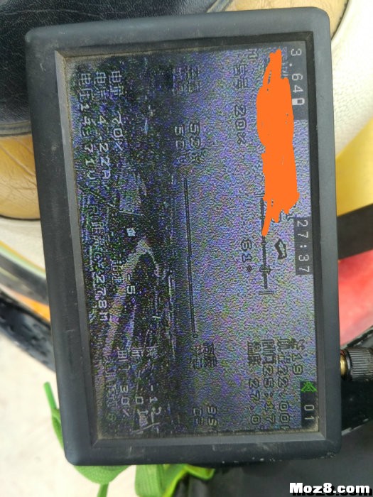

        于是我切到返航模式。转圈圈测试电池续航,让它自已转圈圈!我拿出手机玩起来,玩了一会,感觉挺久了, FPV之路-心之飞翔  作者:飘缈虚无 9750 我看了下屏幕才20多分钟,玩手机实在是无聊,干脆看屏幕飞飞机,艹屏幕真是郁闷,距离278m信号1%,艹实在是受不了,决定换个新屏幕(回家就下单) FPV之路-心之飞翔  作者:飘缈虚无 6066

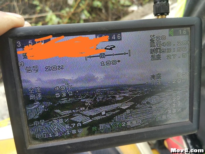

        今天无风巡航地速一直是48至53的样子,ApM电流计应该是不准的而且是非常不靠谱,我推满油起飞电流才不到14A怎么可能呢,电量就不用说了也是不准确的,唯一能参考的就是电压了,还算是准吧!飞了好久电池压从14.7v降到13.6v,又飞了一会飞行时间54分钟 FPV之路-心之飞翔  作者:飘缈虚无 574 ,电池到了13.2v了,单节应该是3.3v我想应该降落了,可是跑道上有行人和车,又多转悠了几圈,终于等到跑道空闲,我让小胖对准跑道慢慢滑下来,咔……的一声,完美着陆。 FPV之路-心之飞翔  作者:飘缈虚无 3260

         屏幕显示,总共飞了57分钟,总航程49k,落地后电压13.18v,耗电量不准确每公里耗电量算出来也没意义,其它信息量太大,自已看图吧。
