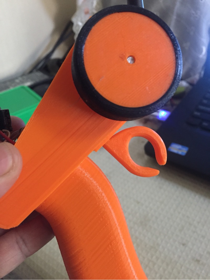

 楼主| 发表于 2020-1-23 13:56:24 | 显示全部楼层
17635014077 发表于 2020-1-16 01:49 萝丽枪控 3D打印,动漫萝莉拿枪,萝莉拿枪壁纸 作者:suhualin 782
楼主是如何实现前后左右的控制能全比例的
用的小摇杆

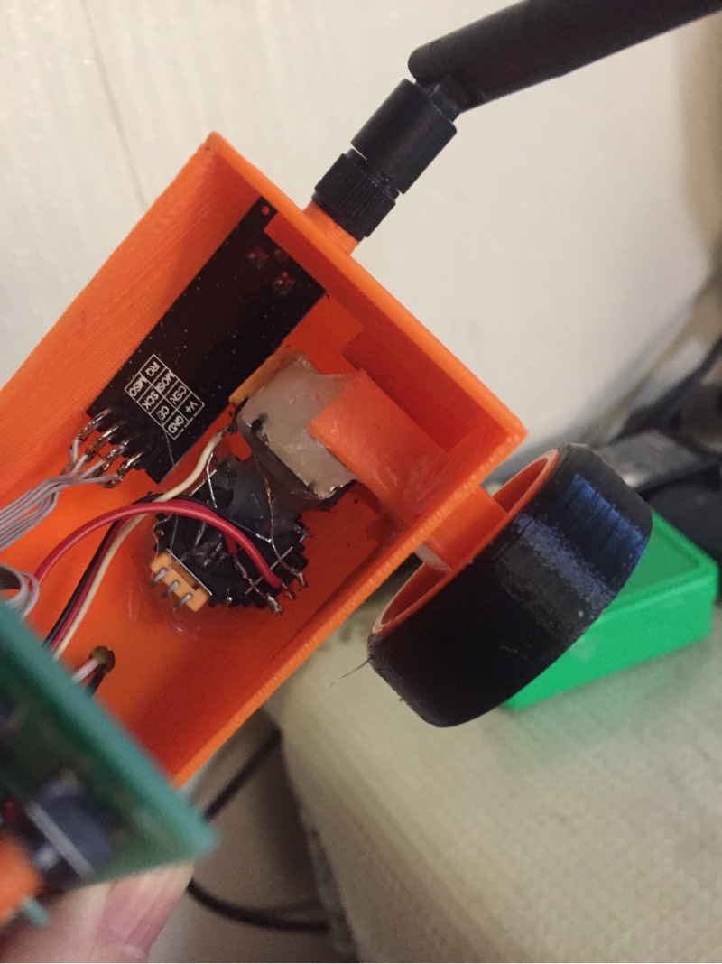

发表于 2019-2-1 08:20:19 | 显示全部楼层
方便看看内部结构么,我没打印机,打算用雕刻机做一个。

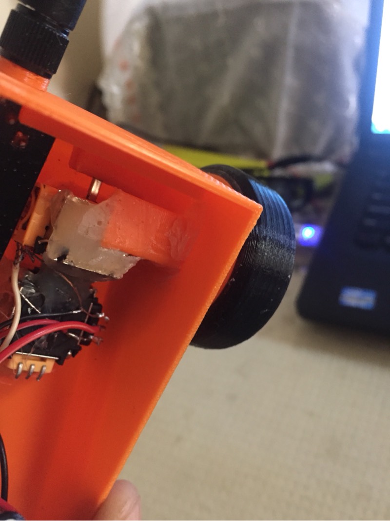

 楼主| 发表于 2019-2-1 10:15:05 | 显示全部楼层
田不辣 发表于 2019-2-1 08:20 萝丽枪控 3D打印,动漫萝莉拿枪,萝莉拿枪壁纸 作者:suhualin 8885
有哪里不明白的再问我
萝丽枪控 3D打印,动漫萝莉拿枪,萝莉拿枪壁纸 作者:suhualin 9622
萝丽枪控 3D打印,动漫萝莉拿枪,萝莉拿枪壁纸 作者:suhualin 3329
萝丽枪控 3D打印,动漫萝莉拿枪,萝莉拿枪壁纸 作者:suhualin 8451

发表于 2019-2-1 15:19:22 | 显示全部楼层
扳机我看懂了,但是方向轮没看懂。怎么回位的呢?
 楼主| 发表于 2019-2-1 16:54:27 | 显示全部楼层
田不辣 发表于 2019-2-1 15:19 萝丽枪控 3D打印,动漫萝莉拿枪,萝莉拿枪壁纸 作者:suhualin 3683
还是利用小摇杆的回位机构,把小摇杆横过来装用拨叉把搬动变成转动

直接买个rc枪控来改,方便很多啊。 把里边的电路板掏空,然后塞萝莉三代的迷你板子进去,接上就行。。。。
不过三代固件需要改,因为设计是给飞机的,枪控用1通方向 2通油门,然后还要有油门/方向正反 方向中点调节 油门前进后退限位,这几个功能都需要改固件,我改了个禾宝,效果很好,独立给接收稳压供电,换上1000uf大电容,稳! 过完年我还要改个,到时候再写攻略。
发表于 2019-2-2 08:48:28 | 显示全部楼层
是类似于 车前轮转向拉杆那种么?
 楼主| 发表于 2019-2-2 08:55:39 | 显示全部楼层
田不辣 发表于 2019-2-2 08:48 萝丽枪控 3D打印,动漫萝莉拿枪,萝莉拿枪壁纸 作者:suhualin 1927
是类似于 车前轮转向拉杆那种么?
是个拨叉,拨叉轴和电位器轴同心,拨叉拨动电位器摇杆,因为想简化制作所以粘上了,不然拆开看一眼就明白了

 楼主| 发表于 2019-2-4 07:55:51 | 显示全部楼层
Bumbee 发表于 2019-2-3 20:14 萝丽枪控 3D打印,动漫萝莉拿枪,萝莉拿枪壁纸 作者:suhualin 1246
啥时候开源下,我也在想怎么做个枪控
有3d打印机的话就比较简单了,只是做一下外壳和操纵机构,电子部分就是萝丽三代,用了一二两个通道.外壳也是比较随意,边考虑方案边打印.
