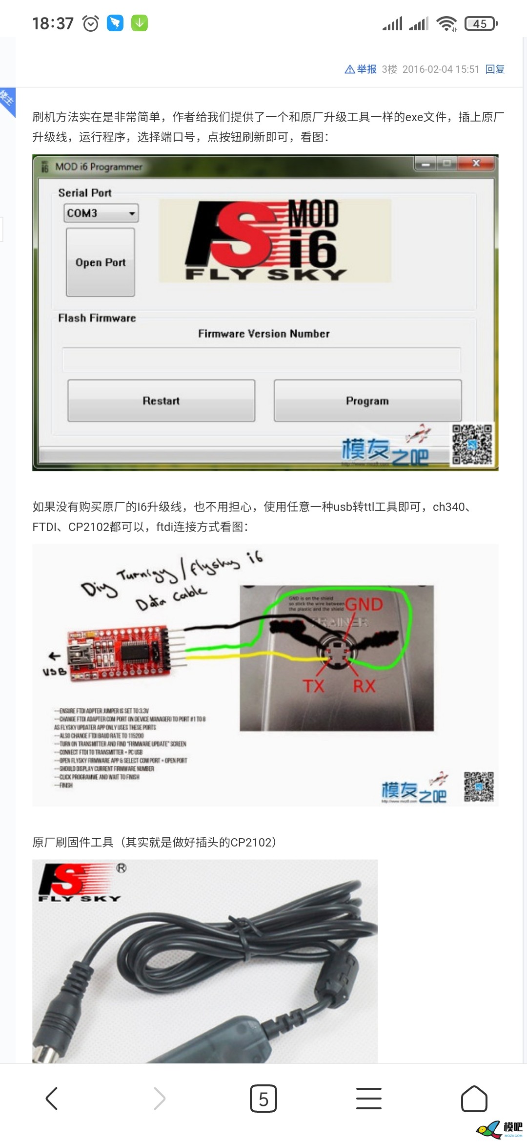

发表于 2020-11-5 19:37:27 | 显示全部楼层
我补个接线图
富斯i6成功刷入14通道固件,详细教程  作者:爱中出的少女 6672
