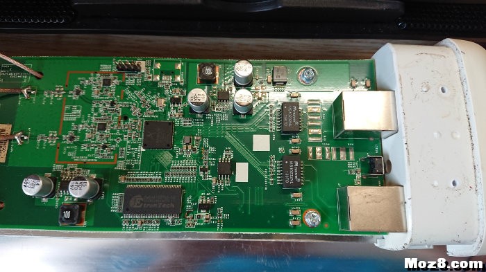

首先拿到一个百米生活2 这个东西原本的硬件应该是波讯的无线网桥(可能不对 请指出)
主控为AR9341 8M+64M的配置 留有USB焊盘 板上自带5V供电 白送12dBi的2.4G定向双极化天线
无线部分双功放msc5518(lx5518) 单颗+26dBm(~400mW)@3% EVM  接收端带LNA但型号不确定 常见的型号大概会有12~15dB增益?  但这个接收器仅支持2.4G (2.3~2.5G) 频段,如果是玩5.2G的去买某大宝剑天线吧233
两个螺丝在背面贴纸下
EZ-WifiBroadcast 在 OpenWrt 上的移植与修改 另一种数字图传思路  作者:libc0607 1393
拆开后主板大概长这样
主要改动为:增加dc供电线,增加usb(以及焊接4处跳线),更换16M Flash

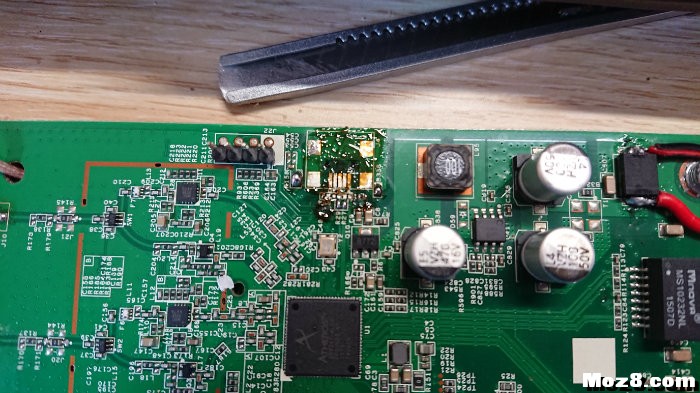

USB部分
EZ-WifiBroadcast 在 OpenWrt 上的移植与修改 另一种数字图传思路  作者:libc0607 7328

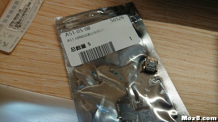

要用来焊的USB座 mini母座 很好买
EZ-WifiBroadcast 在 OpenWrt 上的移植与修改 另一种数字图传思路  作者:libc0607 6852

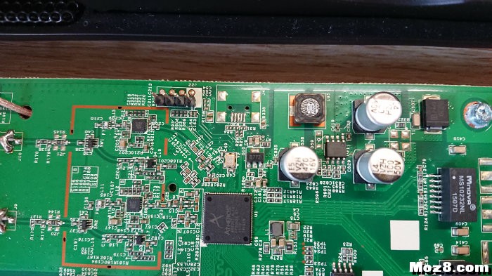

先将4处短接好:USB数据线上的两个点,以及旁边的+5V和外壳接地
图中红框内
EZ-WifiBroadcast 在 OpenWrt 上的移植与修改 另一种数字图传思路  作者:libc0607 5104
焊好的样子 (没有洗板水就这样了
同时注意右上,钻个孔把电源线塞进来,红正黑负如图焊在右上的输入tvs管上即可
电源电压我试过9V~24V都行
还要对着usb的位置在外壳上开个洞 需要用到大直径的钻头或是铣刀 我这里暂时没有就先不开了
